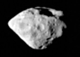

Bonjour Quetzalcoatl,
Très intéressantes ces images et très particulières. Le cratère sur le "dessus" de Steins est impresssionnant par sa taille relative à l'astéroïde; mais la ligne de petits cratères se "dirigeant" vers le grand m'intrique encore plus. On dirait qu'un gros objet et de nombreux petits ont frappé l'astéroïde en provenance de la même direction.
Il sera intéressant de lire l'analyse que les scientifiques en feront.
Emily Lakadalla de la Planetary Society a mis à jour sa mosaïque d'images des astéroïdes visitées par des sondes spatiales jusqu'à présent.
Cette mosaïque respectant la taille relative des différents astéroïdes, ceci met Steins en contexte:
  Benoît a dit :
Salut Benoît, :)
Ces alignements de cratères d'impacts ne sont pas choses rares sur les corps où les actions érosives sont faibles, et donc, fortement cratérisés.
Sur la Lune, sur Mercure, sur certaines lunes des planètes géantes et quelques autres astéroïdes, nous pouvons observer ces formations aux dispositions si particulières.
Il faut parfois se méfier car, le hasard aidant, on peut dans certaines circonstances, être abusé par une série d'impacts n'étant pas liés à un évènement singulier.
Cependant, il est acquis que dans beaucoup de ces cas, il s'agît bien d'objets fragmentés, ayant une origine commune et se mouvant sur une même trajectoire. Ils viennent percuter leur "cible" qui, par son mouvement propre (sa rotation), va présenter un défilement de sa surface aux bolides multiples qui viennent à sa rencontre.
Pour ce qui est de l'alignement cratérisé de Steins, en fonction des seules images dont nous disposons, je compte huit petits cratères dont le dernier viendrait mordre sur le rebord du plus collossal.
Ce dernier élément me fait penser que les huits cratères mineures ne sont pas à relier au même "accident". Le grand cratère étant certainement antérieur à l'impact multiple, puisque celui-ci a marqué l'énorme caldeira de l'une de ses empreintes.
L'apparence des petits impacts semble assez homogène, en matière de formes et d'aspects, pour que mon hypothèse ait une chance de s'avérer valide.
On verra bientôt si les spécialistes sont d'accord avec cela...;)

Une chose me frappe, c'est l'extrême ressemblance entre cet objet et un autre astéroïde, 5535 Annefranck qui avait été survolé par Stardust en 2002,
- Tailles identiques, 8 pour AF, 6 x 4 pour Steins
- Faces en losanges
- Enorme cratère d'impact couvrant 10 % de l'objet
- Cratères mineurs sans relations apparentes avec le cratère dominant
(Certes l'albédo est différente (0,24 pour AF et 0,10 pour Steins). Par ailleurs si le type de Steins est E (rare, contient de l'enstatite) j'ignore celui de AF.)
Voici 5535 Annefranck
C'est un peu flou mais on a rien d'autre, Stardust n'ayant pris que peu de clichés
et voici Steins
  Estonius a dit :
Tu sais Estonius, un caillou peut facilement ressembler à un autre.
Je nous imagine sûrement changer d'avis si, nous pouvions les voir sous toutes leurs coutures. La majeure partie de leurs surfaces reste invisible où plongée dans l'ombre.
Pourtant je reprends à mon compte un des points que tu soulignes, la présence, apparemment fréquente sur ces objets, d'énormes cratères (voir Phobos, lunes saturniennes aussi, par exemples).
Pour ta remarque "cratères mineurs sans relations apparentes avec le cratère dominant", je ne comprends pas vraiment ce que tu veux dire.
L'énorme majorité des cratères quelques soient leurs tailles sont le résultats d'impacts s'étalant sur des temps immémoriaux, sans relations entre eux.
Seuls certains alignements traduisent la presque conccomitence d'une série d'impacts.
Peut-être es-ce de cela précisemment, que tu voulais parler?

Revenons un instant sur ma belle envolée théorique de tout à l'heure.:cry:
  quetzalcoatl a dit :
Sur la Lune, sur Mercure, sur certaines lunes des planètes géantes et quelques autres astéroïdes, nous pouvons observer ces formations aux dispositions si particulières...
BLA BLA BLA
...L'apparence des petits impacts semble assez homogène, en matière de formes et d'aspects, pour que mon hypothèse ait une chance de s'avérer valide.
Il semble, à la lecture de personnes possèdant un bagage scientifique largement supérieur au mien, que cet alignement de cratères soit simplement une illusion d'optique liée à l'éclairage particuliers, à proximité du terminateur sur Steins.
Mon explication valait peut-être pour les planètes car les forces qu'elles exerçent sur les corps les approchant sont susceptibles de les fragmenter avant qu'ils ne viennent les heurter (limite de Roche).:cool:
Par contre on s'expliquerait plus difficilement la collision d'une multiplicité de corps de même origine, sur un astre ne possédant pas d'influences gravitationnelles suffisantes.:confused:
Je m'empresse donc de corriger ma vision, pour les alignements de cratères sur les petits corps célestes. Si nous en croyons les explications fournies sur UMSF, ces cratères sont le fruits d'évènement complètement indépendants les uns des autres, et ne doivent leurs dispositions spéciales qu'à notre propension à voir certaines formes lorsque les conditions (d'éclairage) s'y prêtent...
La réponse à la question de Benoît me paraît donc décevante, mais la vérité se fout manifestement de mon imagination.:lol:
MEA CULPA ! ;)
