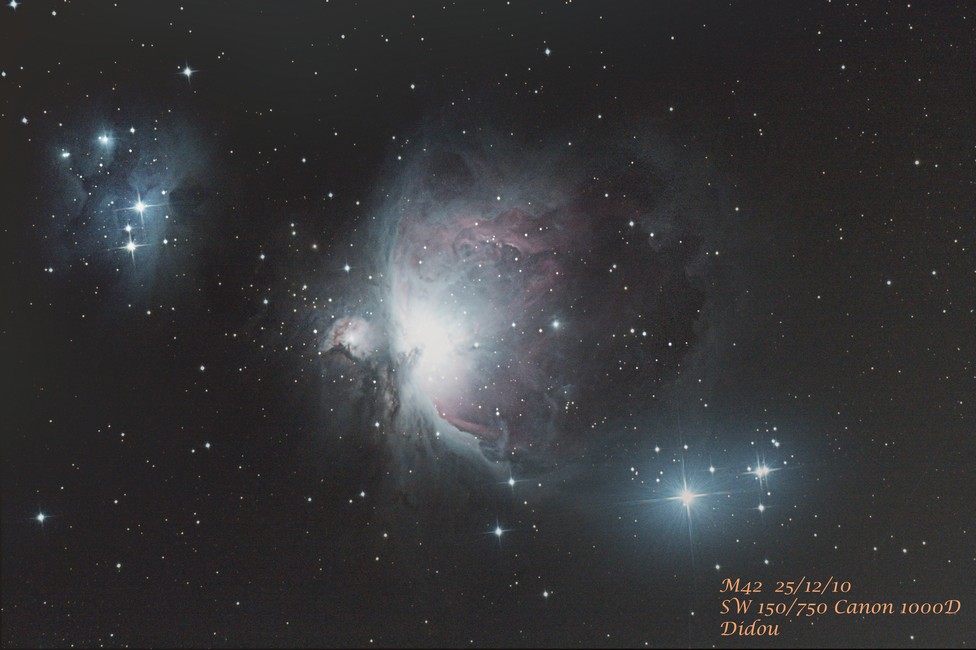

Voilà le soir de noël un beau ciel bleu, j'en profite d'avoir le matos pour tenter du CP
Setup :
SW 150/750 sur HEQ5
autoguidage maison
Canon 1000D non défiltré
résultat : 13 sur 20 gardées de 150s
Traitement:
Iris pour prétraitement
pixinsight pour gradient et réhaussement
photoshop pour le finish et adoucir un peu
J'ai aussi des poses de 30s pour le coeur que je dois fusionner
L'image redimenssionnée pour le forum
des commentaires pour améliorer?
très beau ! bravo!
Ya peut-être un gradient ou alors ajouter du flat.. a voir mais sinon malgré la coma en bord de champ les étoiles sont bien fines et l'image détaillée et les couleurs au top !
Encore bravo !
Une belle image bien réussie, cependant je trouve le traitement un peu "dur" à mon goût.
Sinon l'ensemble me paraît très bien.
Sympa le décor de noël.
Fond de ciel un peu fort, j'attends la version fusionnée.
Siegfreid, qu'entends tu par le fond de ciel un peu fort ? bruit? trop haut?

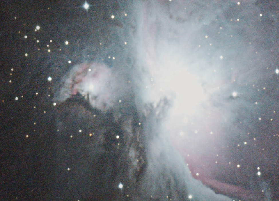

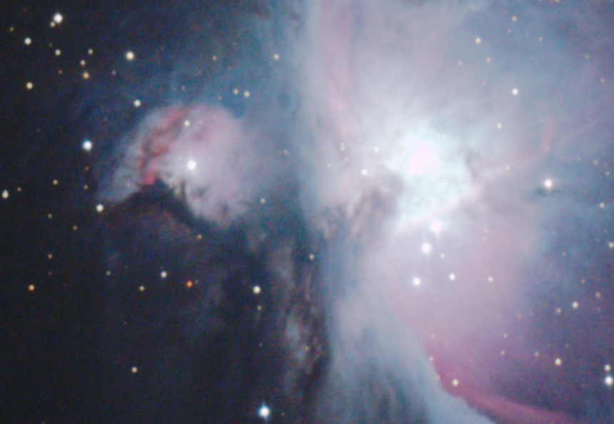

Avec le temps au nord, on a pas le choix : on retraite :
Le bruit est mieux maitrisé je pense :
Par rapport à avant :
Vous en pensez quoi ?
Images à 100% ;)
Ca manque de poses mais pour le reste c'est tout bon. La full retraitée devrait etre pas mal du tout

Je trouve que ton SW150/750 marche très bien. La finesse des étoiles me plaît bien, tout comme les aigrettes discrètes... :wub:
Pour diminuer le bruit, peut-être un 'flou de surface' après sélection du fond du ciel dans PS? Ta nouvelle version est moins dure, mais j'ai l'impression qu'elle mange du signal sur la nébuleuse...
Ou alors, tu te remets derrière le tube pour une dizaine de poses en plus... :p
