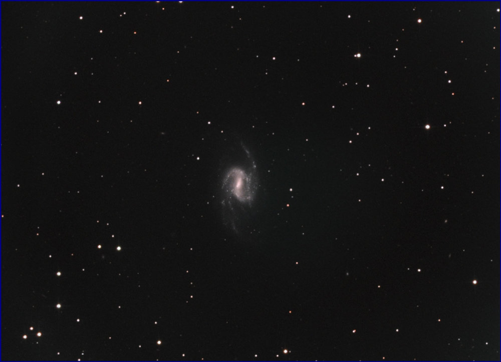

gerard33
Allez, avant d'aller au lit:be:
quelques prises de dimanche soir
20*4mn pour la luminance et 6*2 en bin2 pour la couleur
ngc3359best_web.jpg?psid=1
les flats qui ont si bien marché avec m81 ne fonctionnent pas ici, comprend pas
la caméra ne bouge jamais de son support
il doit peut-être falloir faire une normalisation d'offset pour les brutes
quelqu'un fait ça?
bonne nuit: demain 6h:o
Salut Gérard,
Encore une galaxie que je ne connaissais pas !
Je ne voir pas le problème de flats sur ton image!
Peut être le fond de ciel un peu granuleux (mais vraiment léger)
Cordialement
Pascal

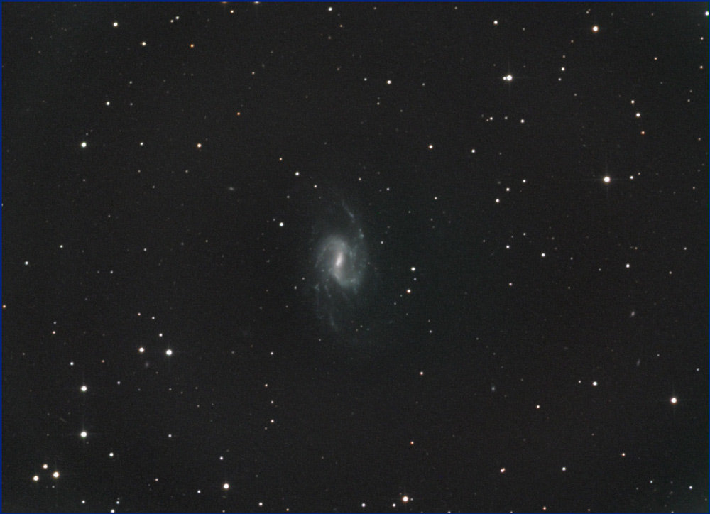

ngc3359web.jpg?psid=1
quelqu'un fait ça?
Oui quand çà ne marche pas
Elle est toute ébouriffée celle-la
Salut matinal Gérard,
Une belle galaxie,des tâchouilles partout,partout et une inversion miroir horizontale.
Je sais,je suis chiant,mais c'est ma nature.Sans rancune???????
Jean-Pierre
Ah ces gradients ! l'image est pourtant réussie c'est dommage.
Il te reste la solution peu conventionnelle de l'outil "densité+/densité-" à la main, à appliquer très doucement en plusieurs fois et enfin désaturer un peu le fond de ciel, les gradients sont eux aussi colorés ce qui n'arrange rien.
Même si ce n'est pas parfait, ça va limiter les degats
Michel
Belle Sb de la Grande Ourse, étoiles bien rondes, du détail dans la galaxie et de la finesse, que veut on de plus ? :)
Reste le ch'ti gradient, c'est curieux. C'est surtout la galaxie et son pourtour immédiat qui me semble un poil plus sombre, ou "en manque de rouge" par rapport au reste de l'image.
Aurais tu appliqué un filtrage antigradient sur l'ensemble de l'image finale ou sur l'une des couches en particulier ?
C'est une chose qui m'arrivait sans avoir désélectionné la galaxie de la zone de correction. Conséquence : La galaxie plus lumineuse est considérée comme une zone marginale à corriger, donc le soft réduit sa luminosité.
Elle a bonne mine ta galaxie.
Vraiment superbe, ciel un poil trop noir, quoi que l'écran du boulot n'est pas très bien calibré.
Bravo
Tu ne te prive de plus rien, article dans astromag, la belle vie aux photones nocturnes?
Gaffe, ca viens de loin, respecte le délai de mise en quarantaine, et gaffe aussi aux frais douaniers pour l'importation.
Bonjour Gérard,
Ahhhhhhhhhhh, les flats... Pfffffffffffffff, grrrrrrrrrrrrr, j'en retrouve plus les mots sur le clavier !!!
Cela dit, ta galaxie est superbe, que de détails !!! Sa forme est particulière, juste parce qu'elle veut se démarquer pour frimer devant les consœurs !!!
Bravo !!!:)
Monfreid.
je ne me souviens plus tant je l'ai bricolé
finalement j'ai repris à 0 en alignant les offsets et un petit passage sur Fitsworks
je pense que la lune encore grosse a gâché les dernières prises
bon je retourne au taf:(
Oui le mieux était de reprendre au départ. Essaies d'appliquer toujours la même procédure avec ton traitement, les mêmes actions pour chaque image. Car en définitive si les conditions d'acquisitions sont bonnes c'est toujours la même chose qui revient.
Celle ci me parait meilleure, je préfere cette teinte. Il reste une pastille un peu plus rehaussée au niveau de la galaxie (la texture du bruit est plus fine). Mais ça va ! :rolleyes:
moi j'ai arrêté ca depuis un moment : bonjour le mode zombi le lendemain.
en tout ca ca valait quand meme le coup de s'y attarder : belle image malgré un petit gradient sur mon ecran.
amicalement
Loulou
Gérard, je revoie ta galaxie avec mon écran de travail, celui qui a le bon oeil :p
Je trouve que l'image ressemble à celle de la M97 postée un jour sur AS, tu te souviens ? Le fond de ciel me semble trop bruité.
J'ai donc repassé ton image jpeg à la moulinette, comme ta M97, elle mérite à mon avis d'être retouchée pour lui donner un meilleur look.
Bon, chacun ses gouts bien entendu et le principal est d'apprécier ce que l'on fait. C'est juste pour montrer une autre version, hein:
Même méthode : réglage de la courbe pour éliminer le bruit de fond (jamais de lissage !), puis reprise de la galaxie sous Irisv5.1 avec masque flou reglages : finesse 1.50, contraste 0.4.
Sauvegarde de cette image Iris en BMP, puis sélection des niveaux les plus lumineux sous Phshop -> calque. Réglage des teintes, ajustement de la saturation, ajustage et collage. Léger renforcement de la galaxie (faut pas que cela se voit).
Comparaison avant et aprés :
Bon, c'est juste pour discuter.
