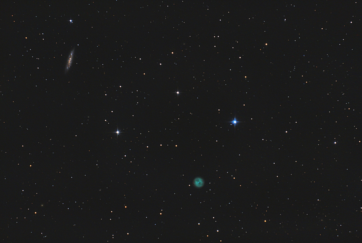

Deux objets Messier sur le même cadrage :
40 poses de 4 minutes , réalisées jeudi 24 fév à Tourrettes sur loup
Telescope Newton SW 150-750 , correcteur MPCC Baader , EOS 350D défiltré total , le tout sur EQ 3-2 kit GOTO autoguidée via lulu 70-400 et GM
Traitement iris et Gimp
Conditions indignes de l'astrophoto : vent et brume diffusante : tout pour plaire
MAP à la limite de l'acceptable (aigrette qui se dédouble ) ...ça craint pour moi ...désolé !
Oubli du décalage entre les poses ( diphering ) =>à l'addition superbe trame que j'ai caché comme j'ai pu au traitement .
Comme je n'ai pas du tout surveillé les acquisitions , je suis déjà très content de ne pas avoir eu de perte d'étoile guide vu les rafales sournoises et l'EQ3-2 qui n'est pas fortiche dans ce genre de temps !
40 poses de sauvées sur 65 réalisées ( filés à cause des rafales de vent ) . Fort gradient éliminé avec iris , un masque ( bin_down) et deux passages comme sur le tuto
Lien pour la full : ( sans le calque "couleur-étoile" et sans la réduction d'étoile )
http://data.imagup.com/member/1113316326_m97finale.jpg
le fond à l'air riche en tachouilles ....
il y a ngc 3594 en bas à gauche que l'on voit facilement et ...?
si une bonne âme veut bien faire le négatif et l'identification .... ;) je lui en serai éternellement reconnaissant :be:
LE C9 n'est pas sorti car le vent n'augurait rien de bon avec une focale de plus du double ....partie remise ( test flexion tube vertical )
amicalement
Gg
jolie champ et cadrage!!!
ça manque peut-être un peu de peps dans les objets pour qu'ils ressortent plus du fond.... :)
a+
stéphane
Les couleurs ont redonné du charme à cette M108 qui n'est généralement pas terrible sur les images
ces fines étoiles oranges sont bien belles!

Très belle image.
Je pense qu'il te reste un peu de fond de ciel que tu pourrais virer et profiter de ça pour augmenter la luminosité du tout.
En tout cas, m108 est très difficile à réaliser, dans ce cas, elle l'est. Bravo.
salut Gg superbe en plus tu ma pris de vitesse je voulais les imager des que le temps l'aurais permit ,les couleurs son belle et ont voie deja la couleur rougeâtre autour de m97 bravo
amicalement lionel
pas mal, un fond un peu terne pour du gg, mais bon toi au moins tu as pu sortir :cry: (veinard) en tous cas c'est sur que la voisine du hibou est pas mal traitée.
Merci Yoyo , oui ça arrive souvent que les mêmes cibles soient photographiées par différentes personnes du fofo .... niveau cadrage tu peux tout légèrement décaler vers la gauche pour recentrer un peu tout si tu as le même champ ....
Merci Xanax et Franck , content de vos appréciations sur M 108 .... M97 nécessiterait un traitement plus vaporeux peut être ....bon c'est un compromis .
Merci Lucien , oui c'est un regroupement sympathique !

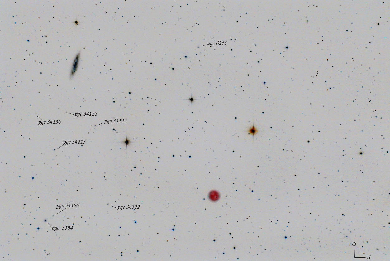

Salut Gérald;
Je me suis permis de reprendre ton image, car elle le vaut bien, et en plus je te joins une image inversée avec identification des tachouilles; comme je n'ai pas pu beaucoup t'aider pour tes dérives et ton guidage, je compense là..... :):)
j'ai joué un peu sur les courbes dans photoshop, et mis un tout petit chouia de renforcement sur l'image couleur;
Si cela te chagrine, tu me le signales et j'effacerai tout!!
Alain.
tu plaisantes !!!! c'est SUPER ! Merci beaucoup ....
d'habitude je laisse toujours "reposer" le traitement un jour ou deux ...histoire de se sortir un peu les yeux de l'écran ...c'est vrai que ma proposition est un peu terne ...
là c'est parfait ! tu t'en tires super bien car, sur mes différents essais le fond de ciel monte vite je trouve : la brume était bien diffusante + l'absence de décalage entre les poses => trame vite présente .... Comme dit Christiand dipheré dipheré ....
Merci pour l'identification de toutes ces pgc , ugc une ngc 3594 que j'avais trouvé !
