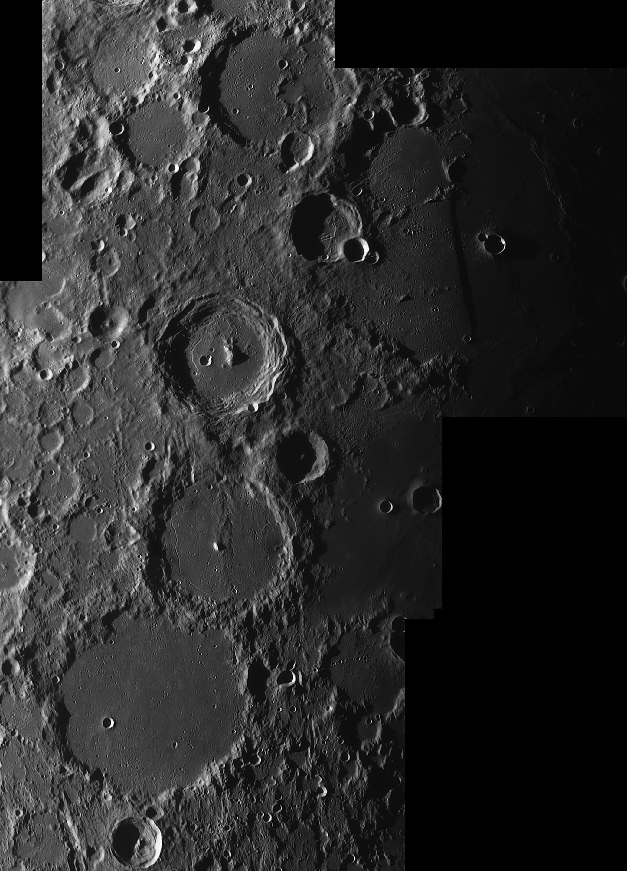

Je continue toujours avec les captures du 11 février 2011...
Cette fois-ci je vous propose une mosaïque d'un autre classique du genre : le Trio
star du premier quartier plus l'Epée (ou Mur droit). Pour info, Ptolémée, le plus
gros cratère, en bas, fait 154 km.
Newton T400 F/D 4.5 perso (optiques Mirrosphere) sur monture LXD 750.
7 Captures de 2000 images, de 300 à 500 images retenues par plan, PL1-M plus filtre
orange, projection barlow 5X.
Tri à l'oeil de chaque capture, traitement Registax 5, puis Iris et Photoshop
pour la mosaïque et les retouches cosmétiques.
Images à 85% de la taille d'acquisition.
Albéric
En tant qu'amateur visuel j'applaudis bien sûr la prouesse des détails, mais je me demande, pourquoi donc est-ce traité si sombre ?
C'est d'ailleurs de plus en plus souvent ainsi chez les photographes. Est-ce une mode ? Un impératif des logiciels qui ne savent pas traiter les constrastes ? La lune, c'est lumineux, cela éblouit, y a plein de blanc, et puis du vrai noir. Y a du constraste, c'est fort. Pourquoi tout assombrir ou griser?
C'est un problème de dynamique du capteur, surtout quand on prend une large zone de la lune ou les différences de luminosités sont importantes.
Sinon :wub:.
Yves.
Un léger rebond diagonal (registration ?) mais une excellente résolution !

Avec un albédo proche d'un morceau de charbon, la lune est en réalité très sombre. Et si on la voit "blanche" c'est par sa proximité et l'absence d'atmosphère surtout !
Pour de multiples raisons :
1- Il en va de la Lune comme du CP, le noir complètement noir c'est moche !
2- Le terminateur est toujours la zone la plus délicate à traiter : les différences de luminosité entre des mers ou certains fond de cratères sombres et les remparts de cratères ou des éjectas sont énormes surtout pour un capteur avec une dynamique ridicule de 8 bits !
3- Les autres facteurs : turbulence, diffusion atmosphérique et aussi diffusion par le filtre orange qui est un filtre très basique.
4- Si on veut créer une mosaïque il faut jouer avec des captures enregistrées avec des gain/temps d'expo différents et avec la PL1-M ça joue sur le contraste. Donc c'est difficile de raccorder tout ce beau monde !
5- Rehausser les niveaux donne certes un résultat plus lumineux mais c'est moche, ça écrase la dynamiques des tons clairs.
6- On l'oublie souvent, mais il suffit juste d'augmenter la luminosité/contraste de l'écran !
Un peu de rebond dû à la turbu je pense.
Par contre Ptolémée est particulièrement difficile à registrer, ça c'est certain ! Surtout si la capture est un peu sombre ! Et les
cratères les plus fins sont vites gommées dans ce cas.
Albéric
ça me rappelle un post où je disais qu'on a pas à rougir face aux ricains sur webastro ;)
Xs_man tu fais parti des grands artistes du forum, bravo !
Je rebondis sur les questions de rendu ;
En plus de la dynamique où les 8 bits ne sont pas suffisants, mes tests à 12 bits ne sont pas franchement meilleurs, je pense qu'il y a la réponse du capteur qui joue aussi beaucoup.
L'oeil a un seuil de detection très faible et une "courbe de réponse" qui est proche d'un logarithme. Du coup la réponse "linéaire" (ou quasi linéaire) d'un detecteur donne un rendu faussé par rapport à l'impression que l'on a à l'oculaire. Donc on peut effectivement pousser la luminosité de l'écran, mais appliquer une courbe en log donne un rendu plus "naturel". Toutefois, l'écran aura bien du mal à discerner la multitude de tons clairs et la phase éclairée sera "écrasée".
Donc le "rendu" photographique sera souvent (toujours ?) différent -pour ne pas dire éloigné- du rendu visuel.
Marc

Superbe !!!!!!!!!!!!!!!! toutes ces rimas et quelle résolution
La rima proche du pic sous-tend 685 m environ

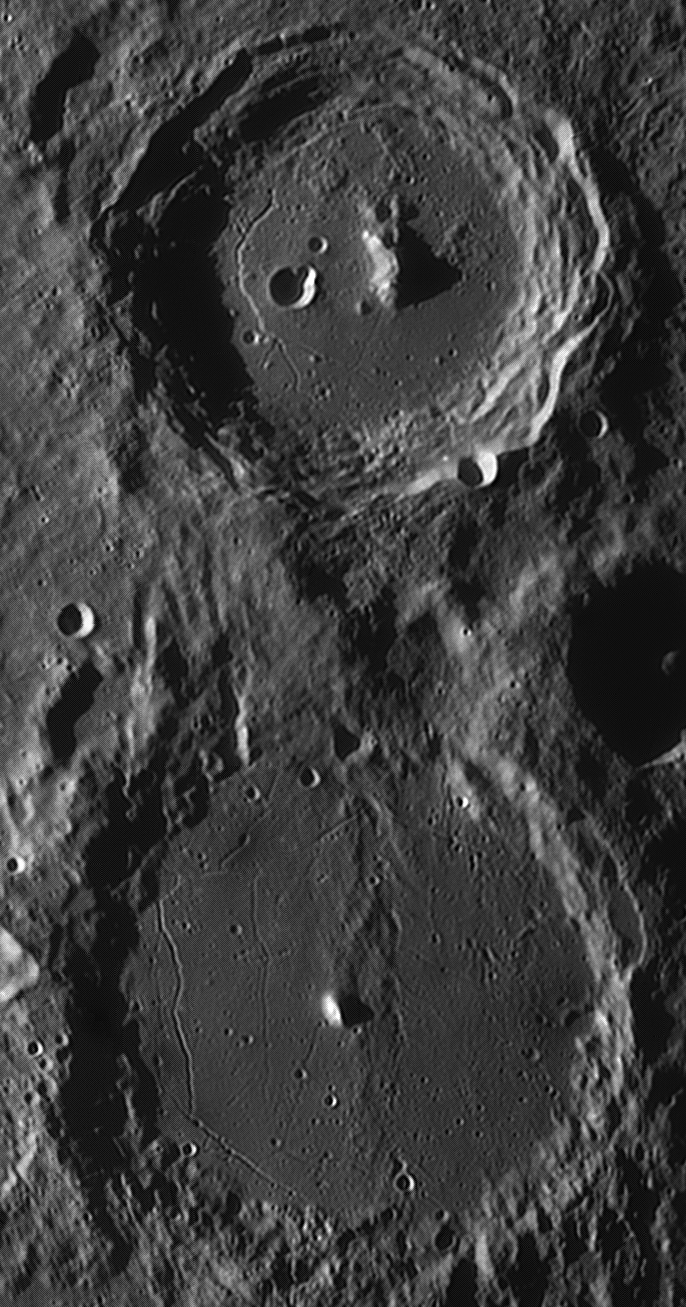

Ce serait sympa de nous mettre le crop d'Alphonse idem tiff ci-dessus en pleine résolution pour en faire des images de référence pour les Wastram's
sélénographes dont je fais partie
Merci

Des détails sympa, mais j'ai l'impression d'un dedoublement dans les grandes plaines ou d'un petit flou bougé, une décalge de registration ou un décallage atmisphérique des couches couleurs? J'adorre ces failles grand plan au fond de cratères

Ça fait mal aux yeux une image comme ça.
Superbe.
Marc,
Le 12/16 bits est je pense quand même intéressant de ce point de vue, du moins si l'image est très faiblement bruitée et si l'on peut jouer un peu du gamma.
Oui je vois mieux, c'est ce que voulait aussi dire Marc dans sa première réponse (c'est bien ça Marc ?). Là c'est certainement un souci de registration je pense, ce sont des zones à faible contraste sur les brutes (turbu, diffusion atmo et surement reflet vitreux sur le filtre) et Registax peine un peu !:confused:
Ah merci, ça c'est une info très intéressante pour juger de la résolution ! ;)
Le voici en jpeg très faiblement compressé, mais ça n'apporte pas grand chose, c'est plus gros et plus flou ! :?:

Merci Albéric pour le crop
Avec les images de Ranger9 et AVL , je vais essayer de calculer
la résolution qui doit tourner aux alentours des 600m
C'est très honnête quand même (autosatisfaction :be:) mais pas encore au maximum des possibilités d'un 400...
Je voulais te demander si tu avais essayer de traiter avec AVISTACK
Oui mais c'est peine perdu, il est complètement largué et malgré des essais en diminuant les points de registration, rien à faire il me donne des résultats bizarres, un effet de voile sur l'image et des ombres de cratères décalées et comme 'coupées au cutter'. Ce qui étrange c'est que je l'utilisais avant avec succès mais depuis quelques temps, il ne me sort plus rien d'exploitable. Et je ne sais toujours pas pourquoi. :confused:
