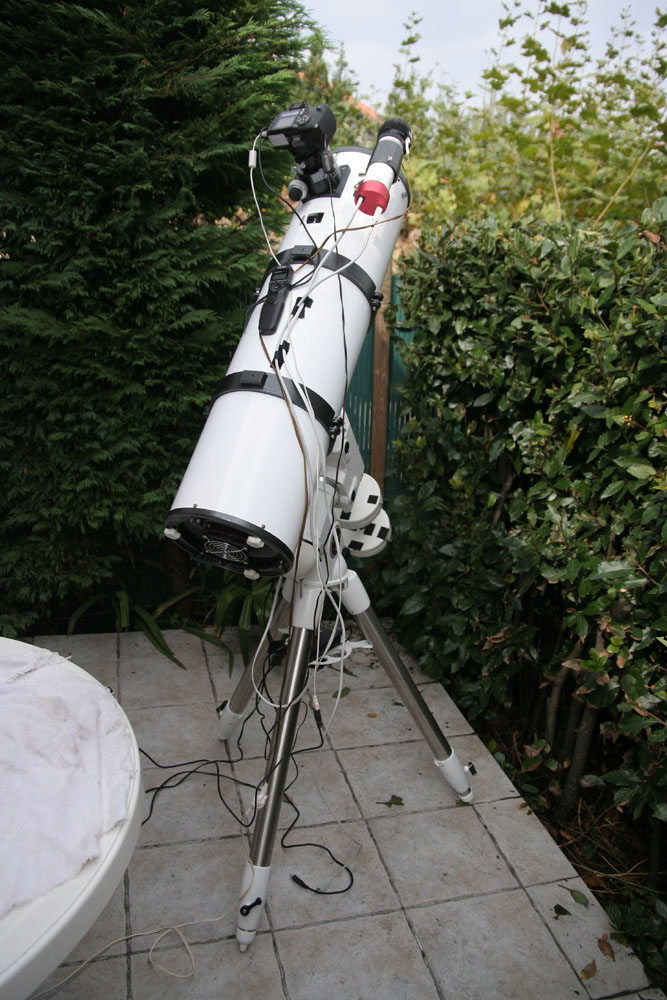

Bien ce test mais ne marche que sur de petites lulus?
J'ai essayé avec le RC 8",çà ne donne pas pour l'instant.

une tite photo du montage j'ai gardé mes petite plaques d'alu ou j'ai refait des trou pour resseré les anneaux de guidage, comme ca je garde mon ptit chercheur point rouge régler pour le pointage d'étoile et pour l'alignement du goto.
Ce qui es pratique avec ce petit bricolage c'est de pouvoir le mettre sur le dos de chaque instru en 30s

Intéressant ce montage.
Tu dis que la "bague" se monte sur le chercheur 50mm (un banal skywatcher/orion c'est ça) et tu peux alors autoguider ton instrument principal de cette manière ?
Ca m’intéresse bigrement ça ... et encore plus au vu du résultat !
Oui, Patry, ca marche et on perd du poids :)
2 contrepoids de 5 kg, dont un à mi-course... cool.
Ton intervention va en interesser plus d'un !
Je confirme :be:
A suivre...

oui ton tube sur la photo c'est bien le GSO 200/100 de TS,tu as pas son poids avec cette configuration,(apn,cam,chercheur)
merci
