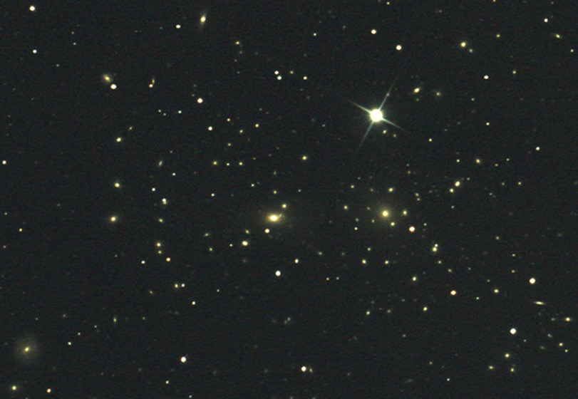

Abell 1656 au 150/750 en autoguidage EQ3.2 + APN...
Monfreid
… autrement appelé «amas Coma» ou «amas de la Chevelure de Bérénice».
Abell 1656 contient plus de 1000 galaxies identifiées. Il est, avec Abell 1367 (amas du Lion), l'un des 2 amas majeurs du superamas de Coma.
La distance moyenne de l'amas est d'environ 321 millions d'années-lumière et ses dix plus brillantes galaxies spirales ont une magnitude comprise entre 12 et 14. La plupart des galaxies de la partie centrale sont des elliptiques.
Vous trouverez plus d'infos sur cet amas et sa place dans des structures plus importantes après les images...
Conditions de prise de vue:
- Nuit du 02 au 03 avril.
- 18 X 240s sur un total de 41 poses (beaucoup de perte...).
- 7 darks, 15 offsets, 15 flats.
- Météo: ciel parfait, pas de vent, très peu d'humidité.
Set-up:
- Autoguidage à l'EQ3.2, ses moteurs plastique d'origine, sa raquette de commande modifiée prise ST4 par Pierro-Astro et sans kit Goto...
- Newton SW150/750 quelque-peu modifié
- Monture EQ3.2 motorisée sur les 2 axes avec raquette de commande modifiée ST4 Pierro-Astro.
- Canon 350d défiltré total.
- Guidage: chercheur 9X50 et Toucam 3 modifiée LP.
- MAP avec APN-focus
- Autoguidage sous Guidemaster
- Pré-traitement: Iris
- Traitement: Iris et Photoshop. Traitement réalisé par mes soins (pris pas mal de temps) et toujours guidé par Christiand qui a suivi toutes les étapes, un grand merci une fois de plus !!!:):) ça avance ça avance !!!:)
Les soucis de suivi en DEC semblent réglés mais maintenant j'ai encore des soucis en AD que je n'avais pas avant ???!!! D'où le nombre important de poses perdues...

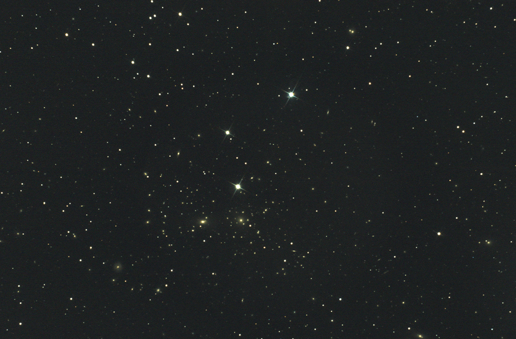

L'image grand champs:
Crop sur le centre de l'amas:

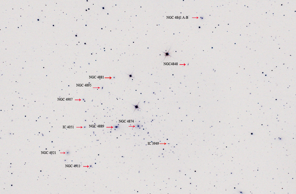

Image inversée avec quelques galaxies annotées... Ils en manquent quelques-unes...:be:

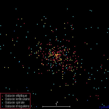

La carte de la région centrale de l'amas de Coma:
Elle présente 118 des plus brillantes galaxies du coeur de l'amas. Presque toutes les galaxies sont elliptiques ou lenticulaires, il y a peu de spirales et pas de galaxies irrégulières.
Explication possible: les galaxies elliptiques et lenticulaires se forment suite à la fusion de galaxies plus petites de type spirales par ex. Dans l'environnement dense de l'amas de Coma, il y a eu beaucoup de fusions de galaxies durant des milliards d'années avec pour résultat un amas contenant très peu de galaxies spirales ou irrégulières et beaucoup d'elliptiques.

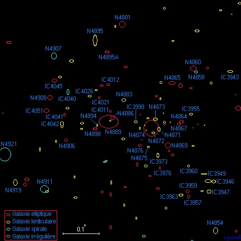

Carte plus étendue (couverture de 4°) de l'amas:
Les galaxies spirales ou irrégulières sont plus nombreuses dans les zones périphériques de l'amas ce qui est habituel dans les amas très riches. Les galaxies elliptiques se trouvent au milieu de l'amas et les galaxies spirales en périphérie.
L'amas Coma fait donc parti du superamas de Coma, l'un des premiers superamas à être détecté. Ce dernier comprend, outre A1656, un autre amas, A1367. Ce superamas se trouve au centre du Grand Mur (d'une longueur d'environ 600 millions d'années-lumière), un vaste filament de galaxies qui s'étire sur des millions d'années lumière, dont l'une des extrémités aboutit au superamas d'Hercules. Ce fut le premier mur de galaxies reconnu.

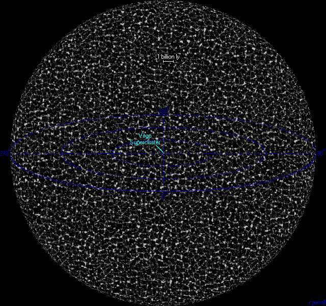

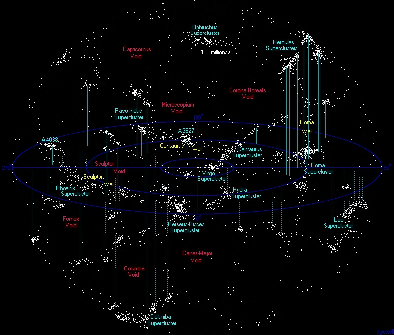

Cette carte pour vous permettre de visualiser sa place dans la «région»:
Elle montre la plupart des principaux superamas de galaxies qui environnent celui de la Vierge. Seules les galaxies les plus brillantes de cette région du ciel sont représentées. Dominant cette zone, on trouve l'amas de la Vierge, le plus proche amas riche de l'univers et l'amas dominant du superamas de la Vierge. Les superamas ne sont pas isolés dans l'espace mais, avec d'autres concentrations plus petites de galaxies, ils forment de vastes murs entourant de larges vides.
Notre galaxie se trouve au sein du superamas de la Vierge !!! Elle semble bien petite en regardant cette carte !!!

salut Jean Charles,
surtout ne change rien !!!quel post !! aussi bien l'image que l'explication tout est bon !!
c'est très instructif et complet avec un choix de cible toujours recherché et loin des sentiers battus,
bravo et continue à nous régaler comme ça
merci
amicalement
guillaume;)
C'est vraiment formidable ce que tu fais avec ton 150/750, je suis admiratif !
Idem pour le Triplet dans le Lion précédemment fait !
Invité Scopy
Une magnifique image grand champ où les galaxies se disputeraient presque la place tellement elles sont nombreuses : une collection de pépites !!
Bravo Jean-Charles :) !
Toujours à la recherche des limites :)
je ne connaissais pas cet Abell qui est très fourni
plus de 1000 galaxies répertoriées sur ce tout petit morceau de ciel!
j'imagine un Ethos sur le VLT: "attachez vous, on plonge!!!"
Super Monfreid, belle image, et les explications sont passionnantes !
La carte de la région file le tournis... Ce qui est frappant je trouve, ce n'est pas tellement les superamas (en filaments en fait), mais tout ces trous (voids).
Frappant aussi, à plus grande échelle encore (univers entier), on retrouve de l'uniformité dans la distribution des amas.
En fait on est dans un gros grumeau :p
superbe post, toujours bien argumenté, rien a dire, ah si le guidage au chercheur ça roule ma pouuuuuuuuuuule :)
