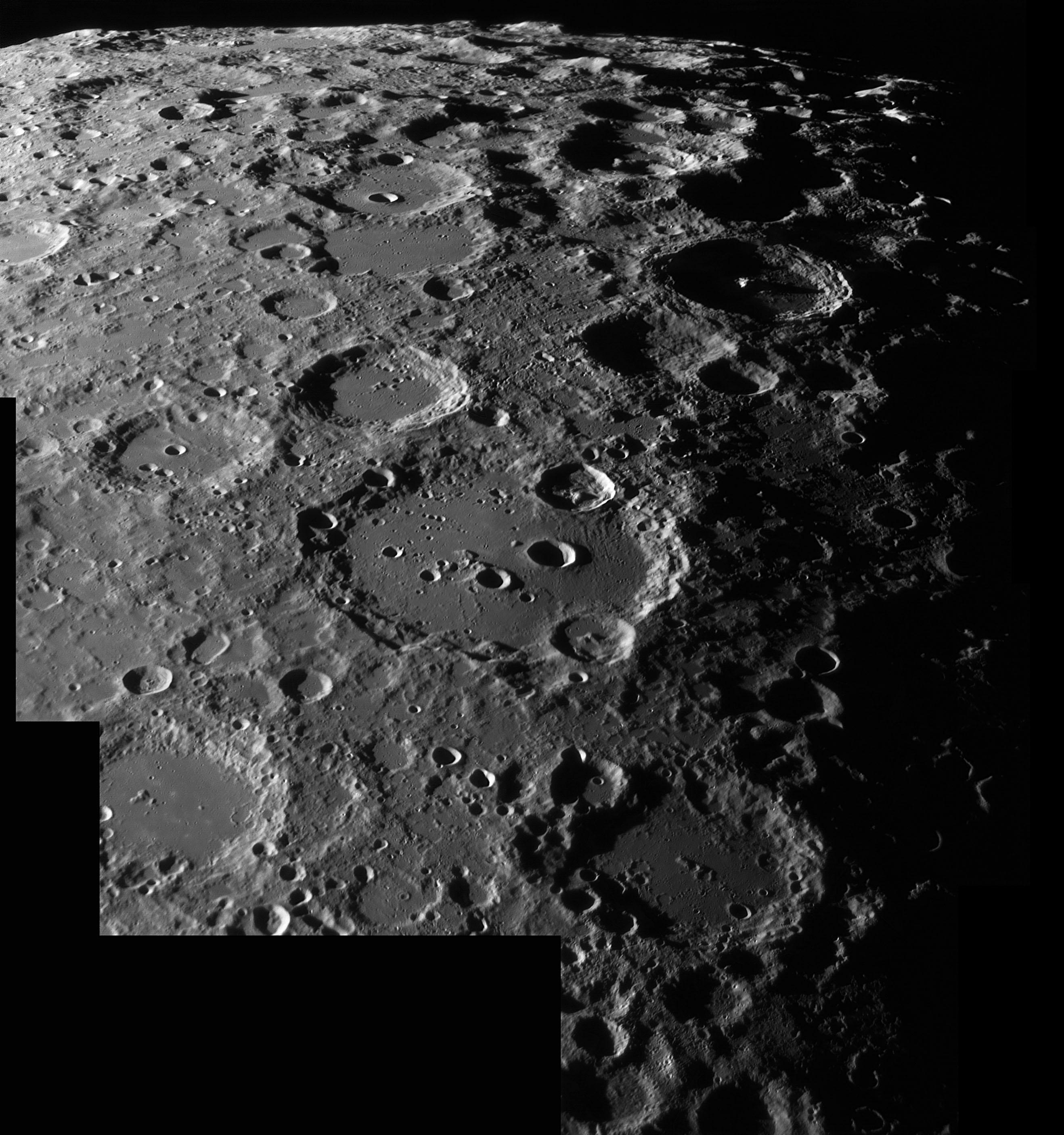

Mosaique lunaire du 01/09/2010 au 400
xs_man
Toutes ces captures sentent déjà la momie et ont bien failli finir à la corbeille sans autre
forme de procès dans la mesure où ni Registax 5 ni les Avistack n'arrivaient à les registrer
correctement. Mais la magie de Registax 6 a permis de les sauver et de leur redonner vie.
Le résultat est à la limite du médiocre mais je l'ai quand même posté car, comme la nourriture,
ça n'est pas bien de gâcher ! :be:
Newton T400 F/D 4.5 perso (optiques Mirrosphere) sur monture LXD 750.
13 captures de 1000 images, environ images retenues par plan, PL1-M plus filtre
orange, projection barlow 5X.
Tri à l'oeil de chaque capture, traitement Registax 6, puis Iris et Photoshop
pour la mosaïque et les retouches cosmétiques.
Images à 80% de la taille d'acquisition.
Albéric

Eh ben, une "limite du médiocre" comme cela, j'aimerais bien en avoir tous les jours !
Toujours autant de courage pour les tris à l'oeil. Tu mets comment de temps pour "oculo-trier" 1000 images dis-moi ? Et puis quelle méthode utilises-tu après : ondelettes ou vancittert + masque flou ?

Merci djdom. ;)
Oui, là c'est vraiment pas terrible,
A peu près 1/2 heure pour 1000 images mais c'est à la louche.
Ici il y a 13 plans différents donc 13000 images triées soit à peu près 6 h 30 de boulot + temps pour 'mosaïquer' le tout.
Ondelettes de Registax pour dégrossir + un peu d'ondelettes sous Iris, pour 'saisir' le tout.

Je pense que le "médiocre" comme tu dis se trouve dans le manque de finesse de l'image mais cela n'enlève rien à l'impression 3D qui s'en dégage ! Jusqu'à présent je n'ai pas vu beaucoup de clichés qui procure cette sensation il ne manque plus que les petites croix de cadrage pour le fun. :p

ps/ tu dit tri a l'oeil .. peut tu me dire comment retirer manuellement des image de ta video ?? ceci dans REGISTAX avant traitement?
On peut le faire avec un petit soft comme Aviraw (capture en format Avi seulement) ou alors sous Registax en cochant la liste des images pour l'afficher et cochant/décochant celles que l'on souhaite conserver.

De mon côté je trouve qu'elle manque vraiment de finesse, ce serait une bonne mosa pour un T300, mais par contre c'est très moyen pour un T400 !:b:
