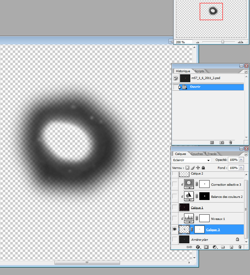

oui, avec un bon DDP, comme il ne faut pas garder les étoiles, on peut pousser
j'ai fait une sélection sur le ha, uniquement la couronne, avec un masque de flou gaussien 0.7 pour atténuer les échelles dues au changement de bin
je l'ai superposé à la luminance en mode éclaircir
et à la couche rouge idem
puis j'ai assemblé les couches

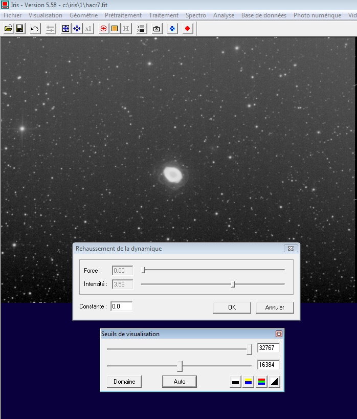

pour la compil du ha: méthode JC Vendame :D
pas de DOF, juste une correction cosmétique, addition arithmétique, log et DDP

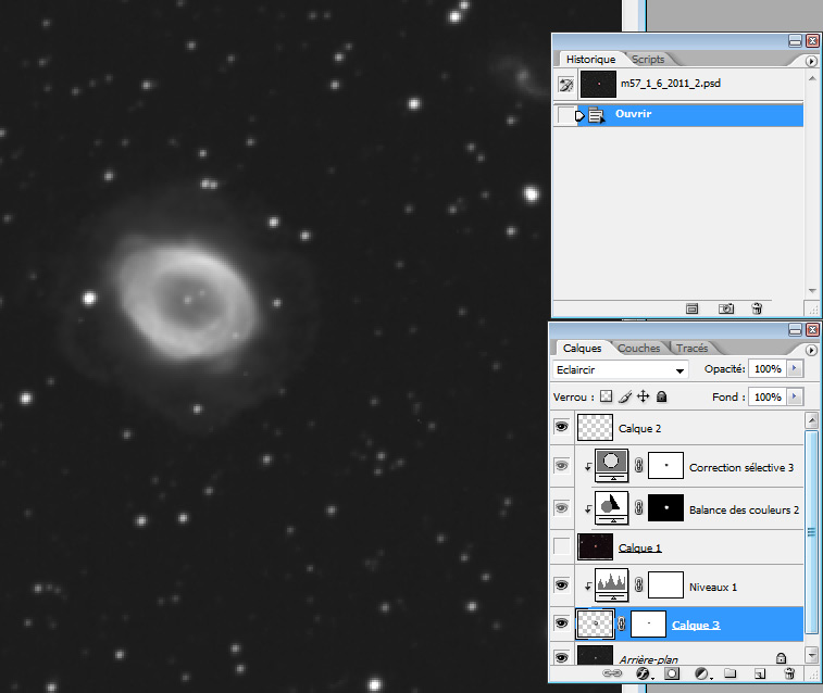

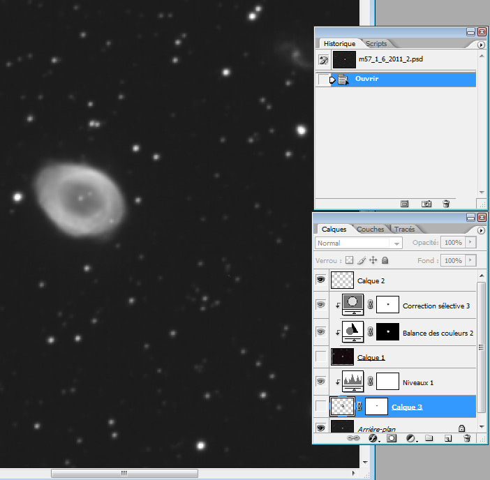

flouté légèrement et ajouté à la luminance en mode éclaircir
sans:
ha_brad3.jpg?psid=1
avec
ha_brad4.jpg?psid=1
ne pas oublier de faire pareil avec la couche rouge avant d'assembler le rvb
