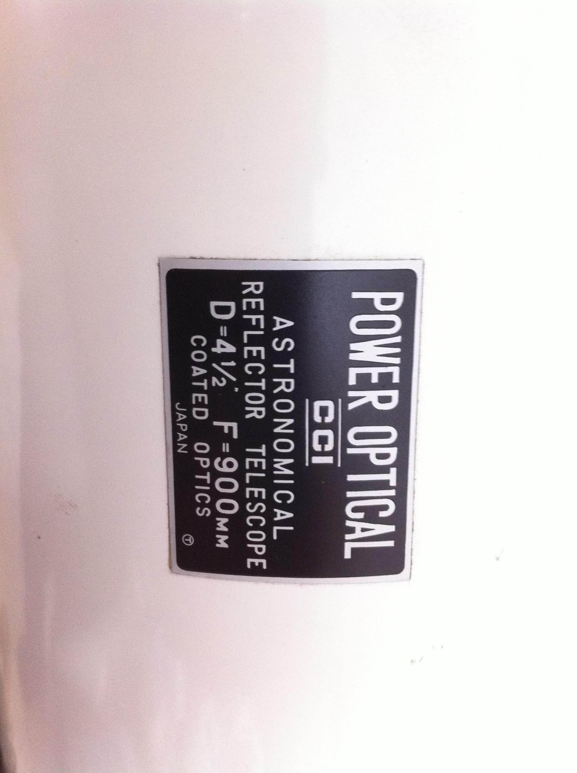

C'est un simop sbs 551
Quelqu'un connait il ce modèle???
Malgré des recherches je ne trouve rien si ce n est des jumelles de cette marque...
Je n y connais rien et ne demande qu'a apprendre je suis en pleine lecture de tous les topiques....
Si quelqu'un peut me donner des indication sur mon antiquité....

Salut, poiludunez.
"Tout le monde a débuté un jour"...
Jamais entendu parlé de ce scope, la marque c'est SBS, ça me dit vaguement quelquechose, mais le modèle simop, euh...
Quoiqu'il en soit, un 114/900 est une bonne formule avec laquelle beaucoup ont commencé (dont moi!), et à ce prix là tu n'as pas pris beaucoup de risques.

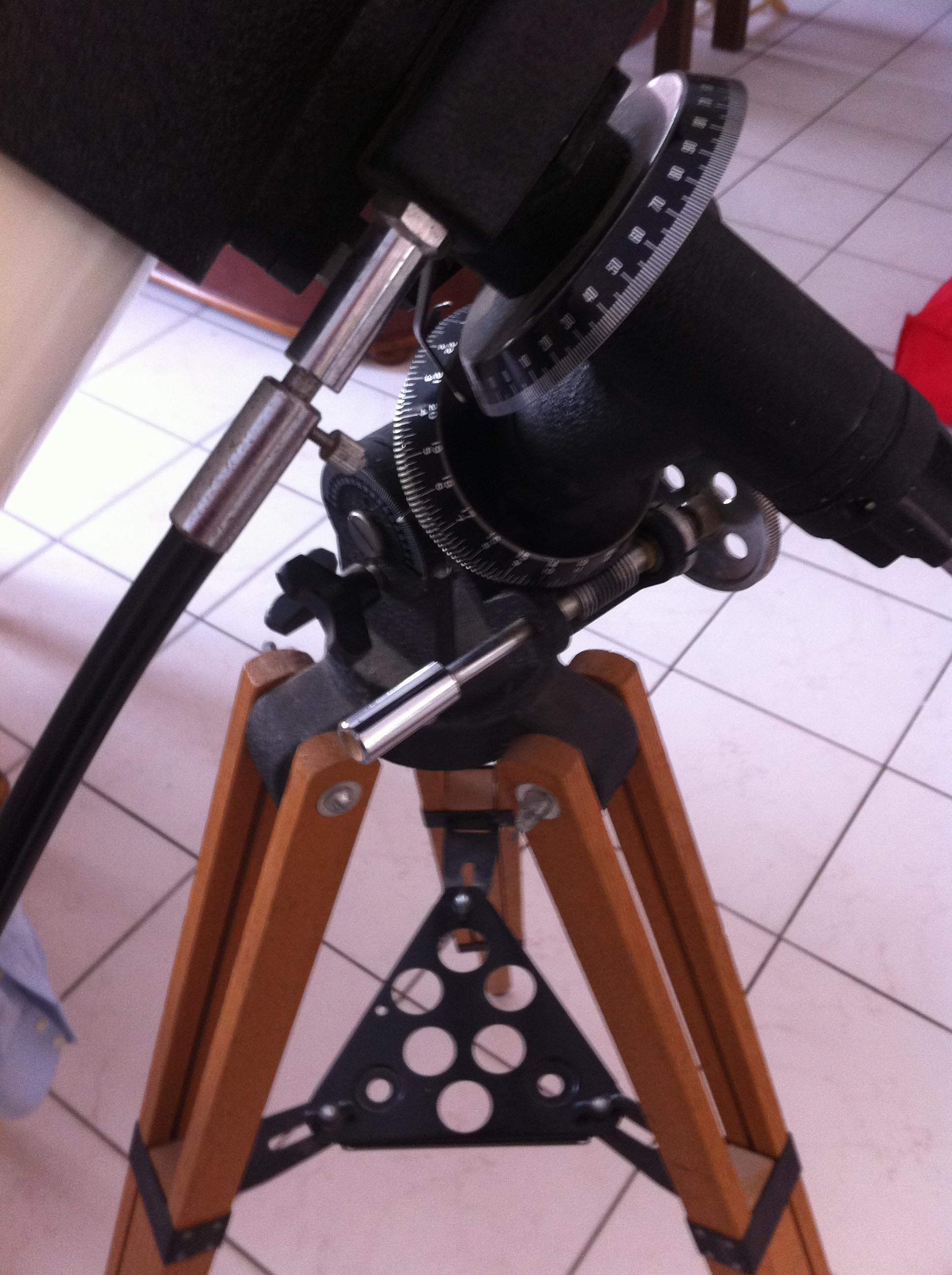

Quelle est la monture? Une équatoriale ou azimutale? Recherche des images des différentes configurations et dis nous à laquelle il ressemble.

C'est une monture équatoriale, et ça c'est un (très) bon point. ;)
Un joli trépied en bois, qu'on ne trouve plus de nos jours sous des instruments de débutants, ça c'est bien aussi...
Il doit y avoir moyen d'en tirer quelque chose! Par contre il a l'air d'avoir pris la poussière. Ce n'est pas grave tant que le miroir primaire (le gros qui est tout au fond du tube, à l'opposée de l'ouverture, n'en est pas recouvert lui aussi.

-l'utilisation de la monture équatoriale: il y a de nombreuses ressources à ce sujet sur Webastro, et des vidéos bien faites sur le net

pour la marque que j avais annoncé ba c'etait pas la bonne du moins c est ce qu il y a de marqué sur la notice mais pas sur le tube....
bon allez pas grave tant pis ...

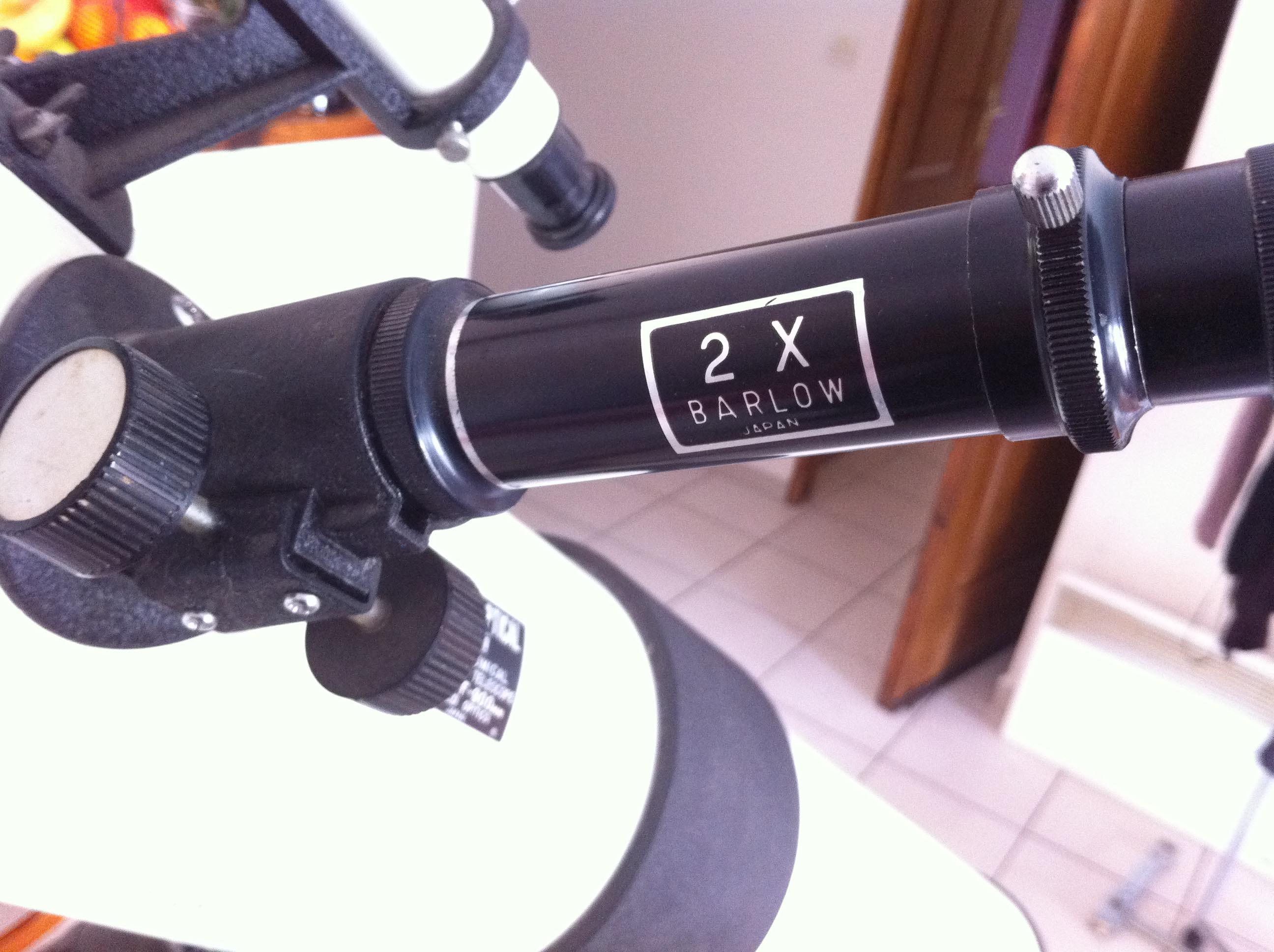

pour le coulissant zut c est un 24 mm ... tant pis
il n y a évidement qu un optique a 20mm il a paumé le 6mm

Pourquoi une bouse , sur le tube il y a noté ( japan ) , et les japonnais coté optique sont loin de sortir des bouses , dans les années 1990 il y avait une serie de 114/900 bien cotés niveau optique c' était les Ganymede 502 , si c' est du même niveau et si les miroirs sont propres , ça vaudra largement la production actuelle
Pour les oculaires supplémentaires peut être dans les petites annonces du site , ou un raccord 24.5mm 31.75mm si ça existe pour avoir plus récent

Essaie de trouver un PO en 31.75, ce serait vraiment le mieux, plutôt que de trouver des oculaires en 24.5.
Tu auras plus de choix, pour le même prix, et si tu changes de tube, tu peux garder les oculaires.
