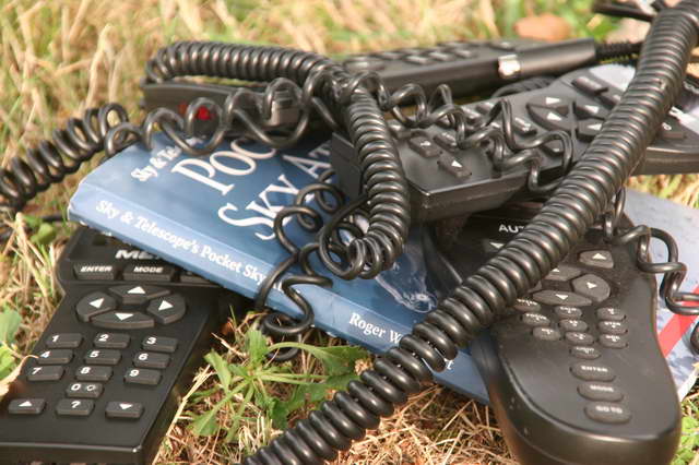

Les raquettes de commande vont elle finir par dévorer le papier ?

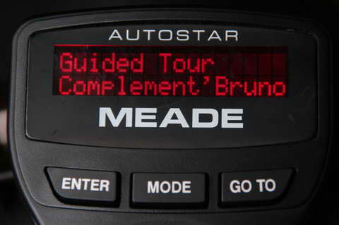

Voici une visite guidée originale, rien que pour les midistes de Webastro.. Que diriez vous de passer une soirée d'observation en compagnie de 'Bruno, l'animateur bien connu des habitués de ce forum ?
Je m'étais amusé un jour (avec sa permission) à transcrire sous forme de visite guidée compatible avec les raquettes Meade Autostar, son "Complément du catalogue Messier". Voici à nouveau le ficher, à présent dans sa version 3, qui comprend le catalogue Messier ainsi que les 64 objets sélectionnés et commentés par.. 'Bruno !!
Le fichier: V3complementBruno.zip
Les objets de la liste (Catalogue Messier plus objets complémentaires choisis et annotés par 'Bruno) sont classés par constellations. Le nom de chaque constellation visitée s'affiche dans un premier temps, et est suivi des objets observables. S'il n'y en a pas, le logiciel passe à une autre constellation, jusqu'à épuisement du catalogue ou de l'observateur..
Il suffit d'envoyer le fichier dans la mémoire du télescope pour bénéficier ensuite des commentaires. Ce n'est malheureusement pas 'Bruno qui choisira pour vous les cibles les plus remarquables de la soirée. (Sans doute qu'une invitation au restaurant est un autre pré-requis indispensable pour espérer en bénéficier..) Les cibles sont choisies, (sans contrepartie culinaire) directement par le GoTo, et sont classées en fonction de leur visibilité, et selon le lieu, l'heure et la date de l'observation.

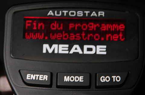

Pour télécharger la visite guidée dans la mémoire de votre télescope muni d'une raquette Autostar, vous aurez besoin d'un cable de liaison RJ9/DB9 dédié pour le relier à votre ordinateur. Le logiciel de transfert (gratuit) ainsi que les caractéristiques de ce cable sont disponibles depuis le site du fabricant.
Attention à choisir le câble qui correspond bien à votre instrument. On trouves des câbles compatibles "génériques" à des prix avantageux sur des sites genre ebay.. Ce câble permet également la mise à jour du firmware ainsi que celle des bibliothèques d'objets (comètes, astéroïdes, satellites artificiels)

- un des intérets en terme "d'apprentissage" du ciel tel qu'évoqué ici est la localisation des objets du ciel profond. Il y a une dicotomie entre une observation pour détecter et un objet et la lecture de ces afficheurs rouges (expérience consatée sur le terrain). L'oeil n'est certainement pas au taquet de son potentiel en faible lumière dans cette configuration de faire de "la visite guidée". Il faut vraiment faire gaffe à cela (tout comme les écrans rétroéclairés en tout genre, ou des frontales généreuses, bienque rouge, etc...)
Cette remarque est surprenante. Tu n'as probablement pas eu bien souvent en main une raquette goto ou un chercheur de type "point rouge". :?:
Les constructeurs se sont quand même un peu posé ce genre de questions... Et c'est bien la moindre des choses. :be:
L'éclairage des afficheurs lcd des raquettes de pointage et celui des diodes des viseurs de type point rouge n'est en aucun cas comparable au niveau puissance et surface à celui des écrans rétro éclairés des machins genre ordinateurs ou téléphones...
On peut (bien sur !) régler la luminosité et le contraste..
J'utilise par exemple toujours mon viseur point rouge à la puissance minimum. Pareil pour les deux lignes de texte des afficheurs lcd de mes raquette goto ou push-to. J'adapte la luminosité en fonction de la nature des objets observés.
Je t'assure que cela ne pose aucun souci pour garder un vision nocturne parfaite. Tu devrais essayer. :cool:
Avec un ordi, y compris avec des logiciels spécialisés genre "dark adapted", je n'arrive pas en revanche à obtenir de résultat satisfaisant.. Il y a toujours trop de lumière pour des observations du type ciel profond :confused:

où vois-tu que je cause de l'éblouissement des viseurs point rouge ici ?!?
Dernier paragraphe de ton message #18.
Tu parles d'afficheurs rouges et d'écrans rétro éclairés en tous genre.. Comme tu ne précises rien de particulier sur ces derniers et que je parle à plusieurs reprises dans le mode d'emploi de méthodes pour utiliser ceux ci en association avec le pointage électronique, on pouvait supposer qu'ils faisaient partie de ta liste d'objets incompatibles avec une vision nocturne optimisée pour le ciel profond.
Quand même, la prochaine fois que tu passes à coté d'une raquette de commande de type goto, prend un tout petit peu le temps pour te servir des contrôles d'intensité et de réglage du contraste avant de déclarer que ces objets qui sont pourtant conçus pour ce type d'activité, sont incompatibles avec la vision nocturne..

Que penses tu par exemple de l'idée d'adapter la liste d'objets et les commentaires de Bruno pour en faire une visite guidée qu'il est possible d'utiliser sur le terrain avec un télescope ?
Répondre à ce genre de question élèverait le débat à un niveau largement plus intéressant que ces histoires de soupçons de "dénigrement". Au lieu de cela, tu préfères m'accuser de chercher à "opposer diverses pratiques" ou de faire des "jugements hâtifs".
