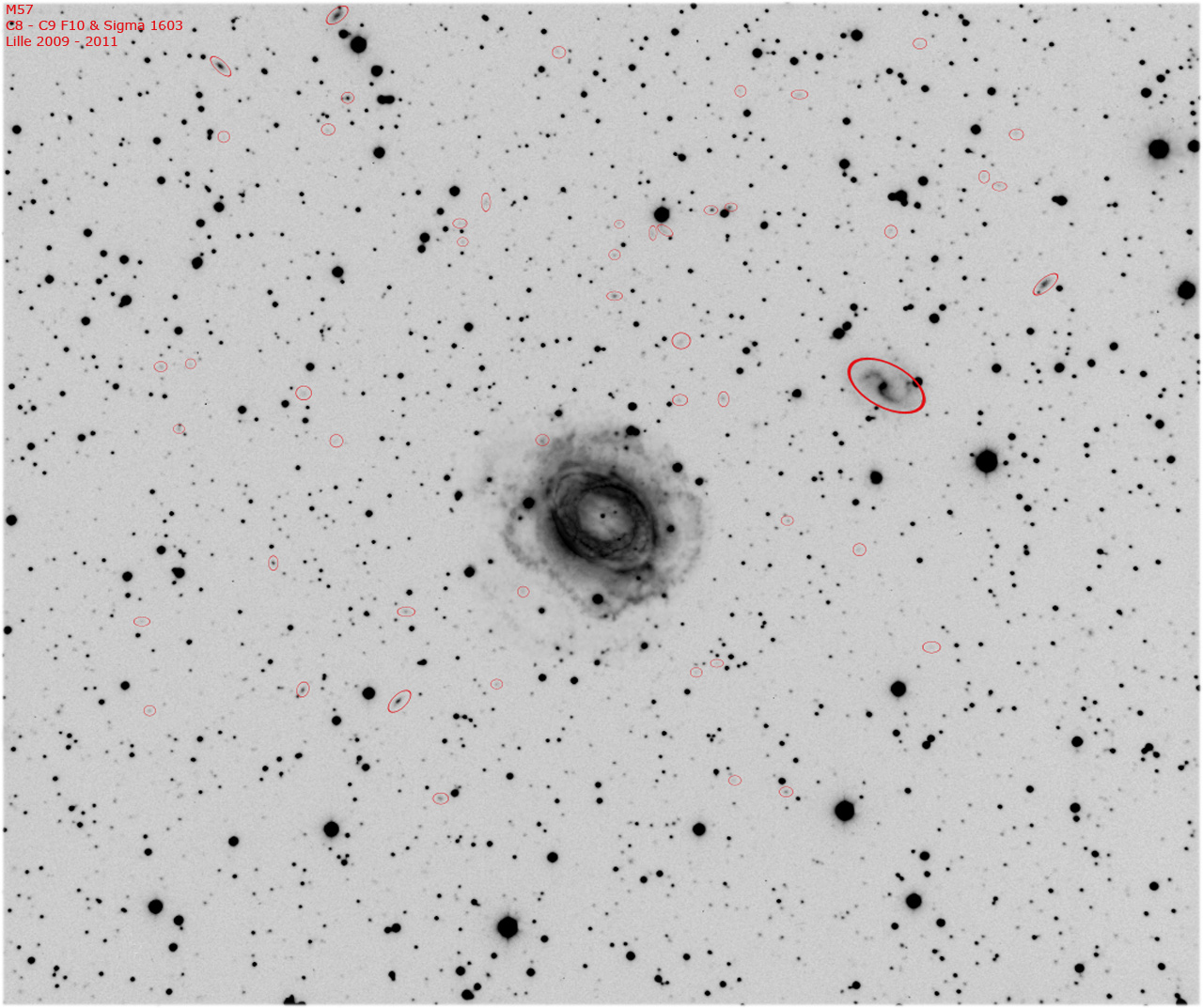

C'est intéressant de chercher les galaxies en fond de ciel. Avec 3 heures de luminance cumulées elles finissent par apparaitre en grand nombre.
4 étoiles sont visibles dans la zone centrale de la NP.

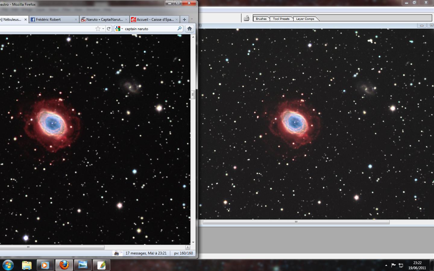

De plus y'a un écart entre la version sur le forum (plus sombre) et la version sous toshop si on charge l'image... étrange ...
Je ne sais pas. Ici c'est la même chose. Peut être le navigateur. C'est vrai que j'ai visé un peu plus bas cette fois. Je pense qu'un ciel un peu plus sombre met en valeur les objets. Pour les galaxies c'est différent, on cherche à mettte en valeur les faibles signaux du fond de ciel, donc le fond est un peu plus haut, vers 30.

Regarde, j'ai là les deux images, c'est flagrant je trouve l'écart :
A gauche le fofo, à droite l'image enregistré et affiché sans aucun traitement !!
merci Christian, c'était pour vérifier si on utilisait des méthodes similaires , c'est bien le cas, une petite pétouille à 2400 elle aura une autre ampleur pour moi je reprend le croissant dans la nouvelle config
bonsoir
Didou : oui c'est flagrant. Cela doit venir du navigateur. Tu as fait une copie d'écran, donc c'est l'image restituée par le navigateur. Enfin, je me comprends
Oui c'est une copie écran pour les deux, mais dans ce cas, faut calibrer le navigateur ??
Il n'y a pas de calibration possible sur les navigateurs il me semble. Si tu es sous Firefox il abime pas mal les images. Le navigateur Chrome a un rendu beaucoup plus fidèle.
