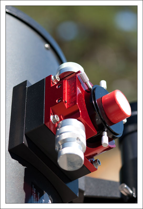

J'ai un Moonlite CR2, il supporte aisément le Nag 31 (1 Kg), la démultiplication est très agréable pour un MAP ultra-fine. Tu peux y aller les yeux fermés :)
Et c'est nettement moins cher qu'un Fathertouch... ;)
José le tube allonge tu peux le commander à part et le remplacer toi même ça t'évitera de racheter un FT complet. Sinon j'ai bien un tube de 1.5 mais je sais pas encore si je vais le garder où pas.
Pour moi aussi MoonLite CR2: il a de plus jolies couleurs que le FeatherTouch et il est moins cher !
Sur mon 400 F4, il supporte sans broncher le Paracorr + Nagler 26mm.
Michel
il est vachte bien le CR2 et il est beau. c'est pas moi qui dirais le contraire : c'est ce que j'ai.
Mais j'y mets 2 bémols :
- l'un est vraiment couillon : pourquoi n'y a-t-il pas une vis de serrage ?!? On pourrait remplacer l'une des 2 vis de pression par un à tete moletée pour cela mais bof : ce serait excentré, et en cas de desserage trop poussé, on pourrait faire déboiter le système. De plus, c'est du pas US, avec un gros pas : pas le maximum de finesse d'ajustement.
- mais surtout, je le trouve chatouilleux à la poussière : le corps en alu se marque très rapidement et fait perdre une partie de la superbe fluidité initiale, et le système de démultiplication est sensible aux crotouilles. Dommage !!!! Il faut tout démonter pour remettre ça tout propre, et le démontage final n'est v'raiment pas simple (extraction du roulement qui sert de butée au ressort). pour un truc de terrain, c'est un peu chiant.
Tout comme Serge je trouve les Moonlite très beaux. Bien que je trouve la vis de blocage inutile en visuel, je partage son point de vue quant à l'usure du tube, qui est vraiment le défaut des Moonlite. Je trouve qu'un oculaire de 400-500 g c'est déjà pas mal.
Un bras de levier (Paracorr ou Powermatte) et un gros oculaire, même si en le réglant bien le mouvement reste doux, j'ai des doutes sur le long terme. Dans un tel cas je choisirais un Feather Touch sans hésiter!
Franchement, quant on investit dans 1 kg d'oculaires çà craint de vouloir faire des économies sur le porte-oculaire!
Bonjour, je rejoins Serge sur le marquage du tube du PO, cela n'est pas bien grave mais, dans le temps, les roulements se salissent et finissent par donner de légers accrochages. De plus il ne supporte pas les longs porte-à-faux (powermat+gros nagler ou paracor+oculaire lourd ou grosse tète bino), démultiplication fragile, elle ne supporte pas du tout le moindre choc (mise en place du cache de protection obligatoire pour le transport).
si tu reste dans le Kg voir 1,5Kg max, tous se passera bien, mais au delà cela génère de la flexion. En conclusion, très bon rapport qualité prix dans les charges moyennes, très belle esthétique, couleur au choix, plusieurs types de serrage, mais si tu dépasses 1500g de charge passe sur un Feathertouch, la qualité n’a rien a voir, par contre le prix n’est pas le même.
