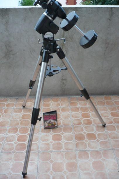

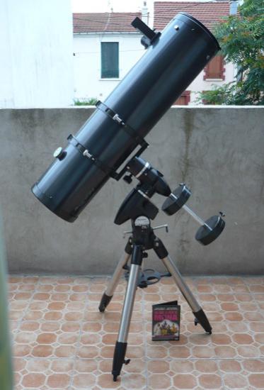

Voici à quoi ressemble mon 200/1000:
Le DVD est là pour donner l'échelle.
Voici en détails, on se rend mieux compte de sa taille rikiki:

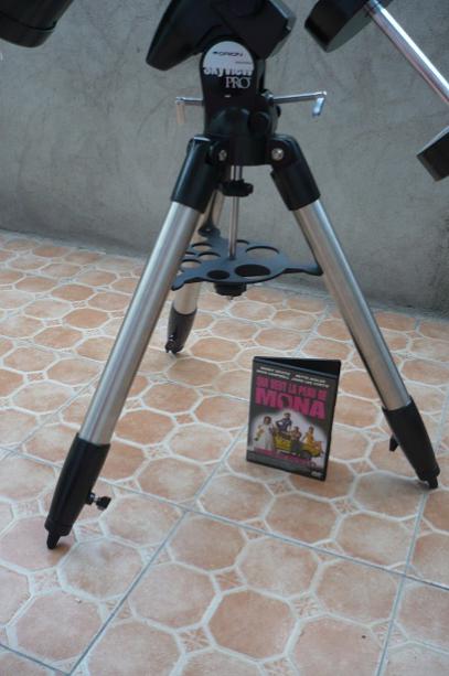

Et pourtant j'ai rien abimé, regardez voir les détails en haut et en bas:
Et ça reste réglable
Cherchez pas de tabouret, arrêtez de tourner le bouzin dans ses anneaux à chaque pointage, coupez votre trépied :be:

Plus sérieusement, c'est une bonne idée. En plus tu dois gagner un peu en stabilité.
Un seul truc me gêne, l'accès au viseur polaire.

Là le PO m'arrive au menton quant le scope pointe la polaire comme sur la photo.

Là c'est la plus petite taille possible, la partie réglable rentrée arrive à 2cm du bord intérieur du pied mais on est pas obligé de couper autant.
C'est pas mon premier méfait: j'avais coupé 16,5cm sur les pieds de la cg4 qui portait un 150/750.
Là j'avais commencé par 20cm mais avec la monture plus grande et le PO qui va plus haut j'ai décidé de couper le plus court possible, beaucoup plus confortable comme ça.
Je me suis dit qu'au pire je pourrais toujours sortir les pieds de toute façon mais je n'ai pas constaté de problèmes.

Juste quatre petites allen à dévisser.
Vaut mieux dévisser en haut.
En bas on a la vis de réglage avec une barrette de frottement à l'intérieur.
Sur la CG4 j'avais démonté des deux côtés et je me suis retrouvé avec la barrette de frottement en travers qui m'avait coincé la partie réglable.
Un gros coup de manche à balais plus tard le bout du pied était cassé, le revendeur me l'a obtenu gratuitement mais ça avait mis 3 mois et mon scope a trainé pendant un trimestre avec un embout maison pas très beau à voir.
Tu dévisses franchement les 4 allen du cache du haut, près du pivot du pied et tu prends tout le pied système de réglage compris.
Le serrage enfonce un peu le tube, c'est pas collé mais le tube est un peu déformé et il vaut dévisser pratiquement jusqu'à sortit les 4 petites vis.
