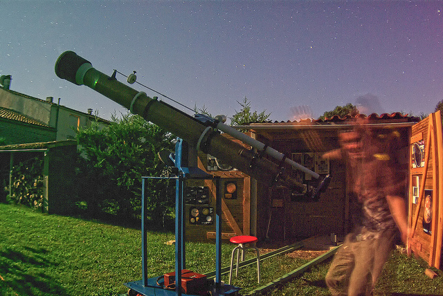

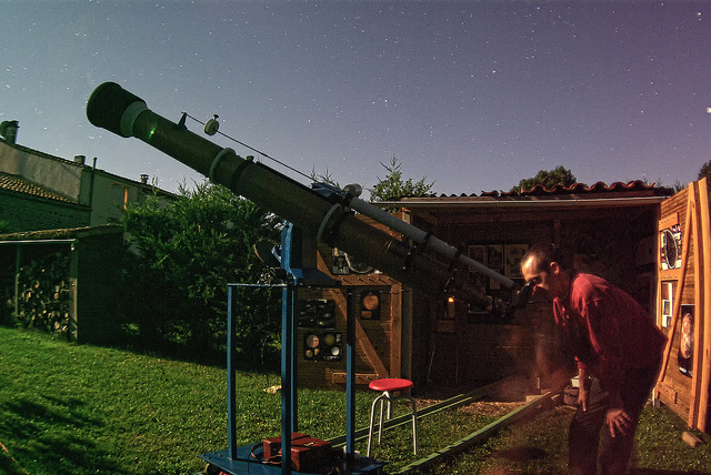

Et une soirée entre Astram réussie.

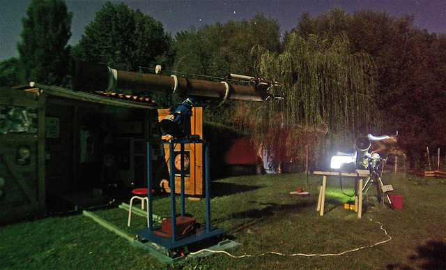

On décide d’organiser une p’tite soirée astro avec Fabrice alias Haroun17 , heureux possesseur de la lunette 160 Manent de 1919, et moi alias Exaxe avec mon newton 250 OrionOptics de 2005 avec tout le nécessaire pour faire de l’acquisition planétaire et lunaire .

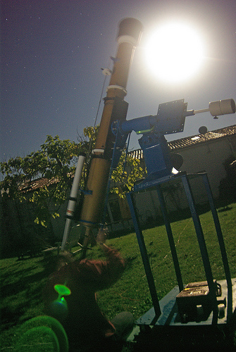

Un peu de bino avec la lunette
Photos d’ambiance

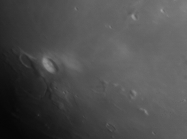

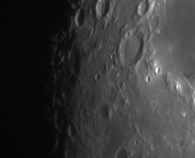

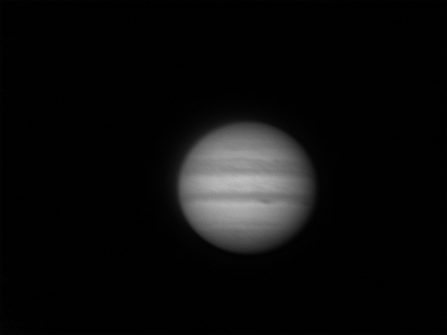

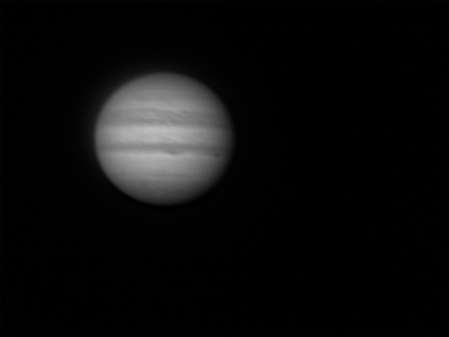

Avec la Lunette, nous tentons de tirer le portrait de Jupiter et quelques paysages lunaires, en sortant la PL1m avec un filtre rouge, la camera placée derrière la barlow televue 2*, et c’est parti !
Comment utiliser /adapter le noble avec le matériel actuel ? connaissant les problèmes de stabilités de l’un et les problèmes liés a la connexion de l’autre , sans oublier la participation de notre amie la buée ! je crois qu’il faut être persévérant et être au moins deux !
A refaire je suis sur que la Manent en a plus derrière les oreilles

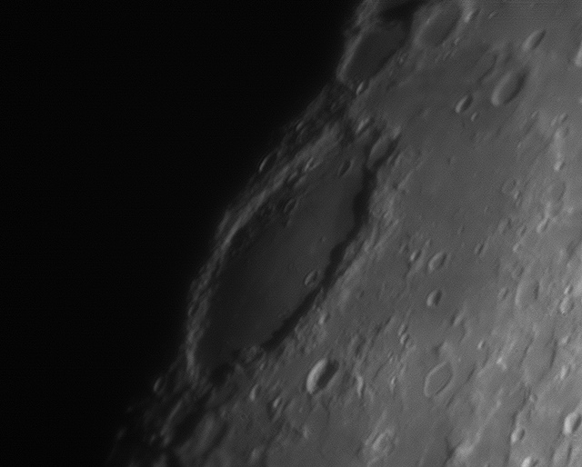

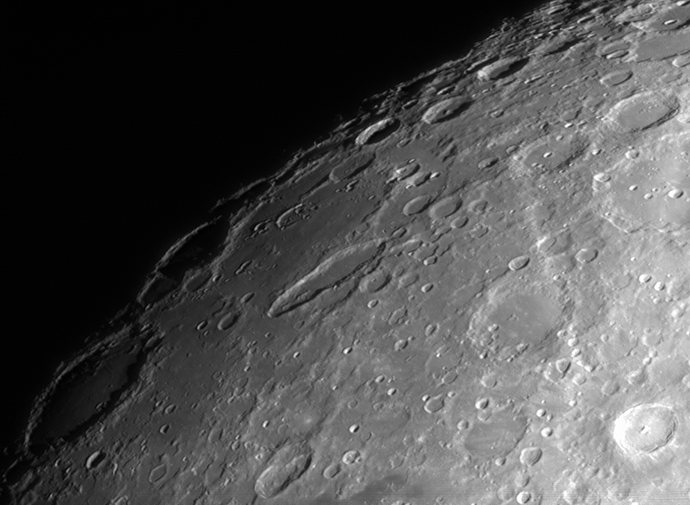

Bonjour, c'est toujours un régal de voir c'est veille lunette en œuvre, juste une question, la dernière photo de lune n'a pas la même résolution, n'y la même taille, c'est fait avec une autre caméra ou sur un autre instrument ?.
Même questionnement.
Puis je vais être franc: c'est la seule qui sort du lot.
Y a du boulot les gars!
Patte.
merci les gars, c'est vrai que la derniere sort un peu mieux, le materiel est le meme pourtant:
pl1m+lunette Manent mais il est vrai que la buée n'était pas encore genante. Pour revenir a la prise de vue , le mieux est tout de meme la video compilée que le one shoot! quelque soit le materiel utilisé (dernier cri ou vintage)!

Je pense que vu la diffusion, il vous faudrait un filtre plus étroit ! Et sans doute travailler dans le vert, souvent le mieux géré pour un instrument dédié au visuel comme peuvent l'être ces "anciens pots".
Pour le reste (buée, mise au point, liaison, ...) un siècle plus tard on a les mêmes problèmes malheureusement !
Comme Marc, un filtre vert est à tenter et pour la buée, un grand papier buvard peut faire l'affaire mais c'est moins esthétique

On était dehors au même moment, je reconnais exactement ce qu'on a vu, tant sur Jupiter que sur la reine de la nuit. Il faut persévérer en sachant que les exigences mécaniques pour du visuel en 1911 ne sont pas les mêmes que pour de la photo un siècle plus tard. En plus, avec l'humidité que tu as, il faut être particulièrement obstiné !!!!! Vire cette lunette blanche, stp.

Ensuite si j'ai conseillé un filtre vert (éventuellement jaune) c'est que ces instruments, dédiés au visuel, donnent leur meilleur au milieu du spectre, quitte à laisser largement filer le bleu et le rouge. Je ne sais pas ce qu'il en est de cet instrument en particulier par contre, c'est plus une généralité, un truc à essayer si tu veux.
Par contre, travailler dans le vert c'est aussi être plus exigeant sur la qualité du ciel (seeing moins atténué qu'en rouge ou a fortiori en IR). A essayer là aussi ce qu'on peut gagner en qualité par rapport à la contrainte du ciel !

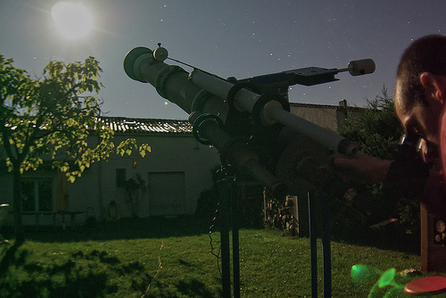

Juste un agrandissement sur une photo pour mettre en valeur la quantité d'humidité cette nuit là.
L'image parle d'elle même.... :-/
oui effectivement on peut faire beaucoup mieux avec une lulu pareil, 2 ou 3 point a peaufiner, je pense plus a une meilleur MES qui pourrait permettre une capture plus longue. on essaiera avec un filtre vert pour voir si on peut obtenir une mise au point moins empatté.
c'est vrai comme dit Fabrice une bonne baffe dans ton pif en visuel avec la planete Jupiter, couleur et piqué sont au rendez-vous! dommage qu'on a pas pu faire de comparatif avec le newton, le secondaire a commencé a se decoller!

Je confirme, la buée sur une grosse achro ne pardonne pas sur la qualité des images notamment sur Jupiter qui en patit. La dernière montre le potentiel de cette lulu.
