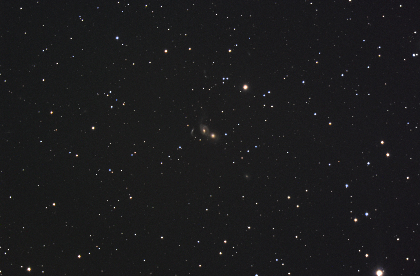

1/ Ngc 7806, un petit couple en interaction situé à 200 millions d'AL. C'est également un objet ARP que j'avais imagé la 1ere fois en 2007.
Noter l'arc de cercle à gauche des objets qui semble éjecté de la galaxie principale, à la maniére d'une onde de choc figée dans l'espace.

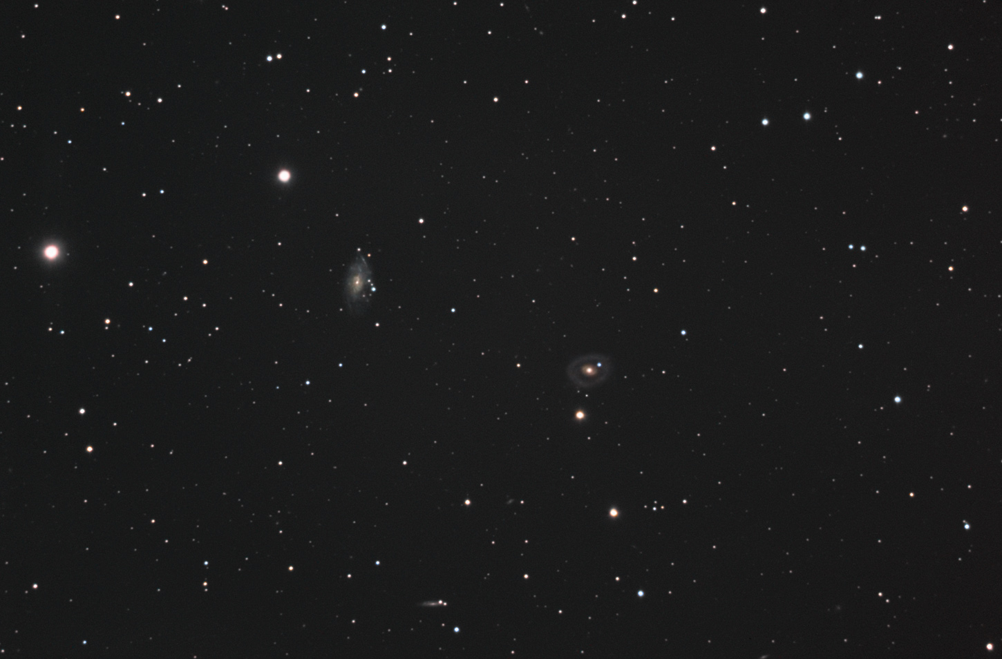

2/ Ngc 7489 et Ic5285, 2 galaxies situées à 250 millions d'AL. Elles sont voisines. La petite Ic5285 présente une structure en anneau, un objet peu courant. D'ailleurs cet anneau est déformé, comme une roue de vélo aprés une bonne chute (bon, je sais, l'analogie n'est pas trés scientifique..). Elle est reprise dans le second catalogue Zwicky sous la référence 188.
La spirale n7484 est faiblarde, les spires sont un peu bleutées, c'est une Sd.

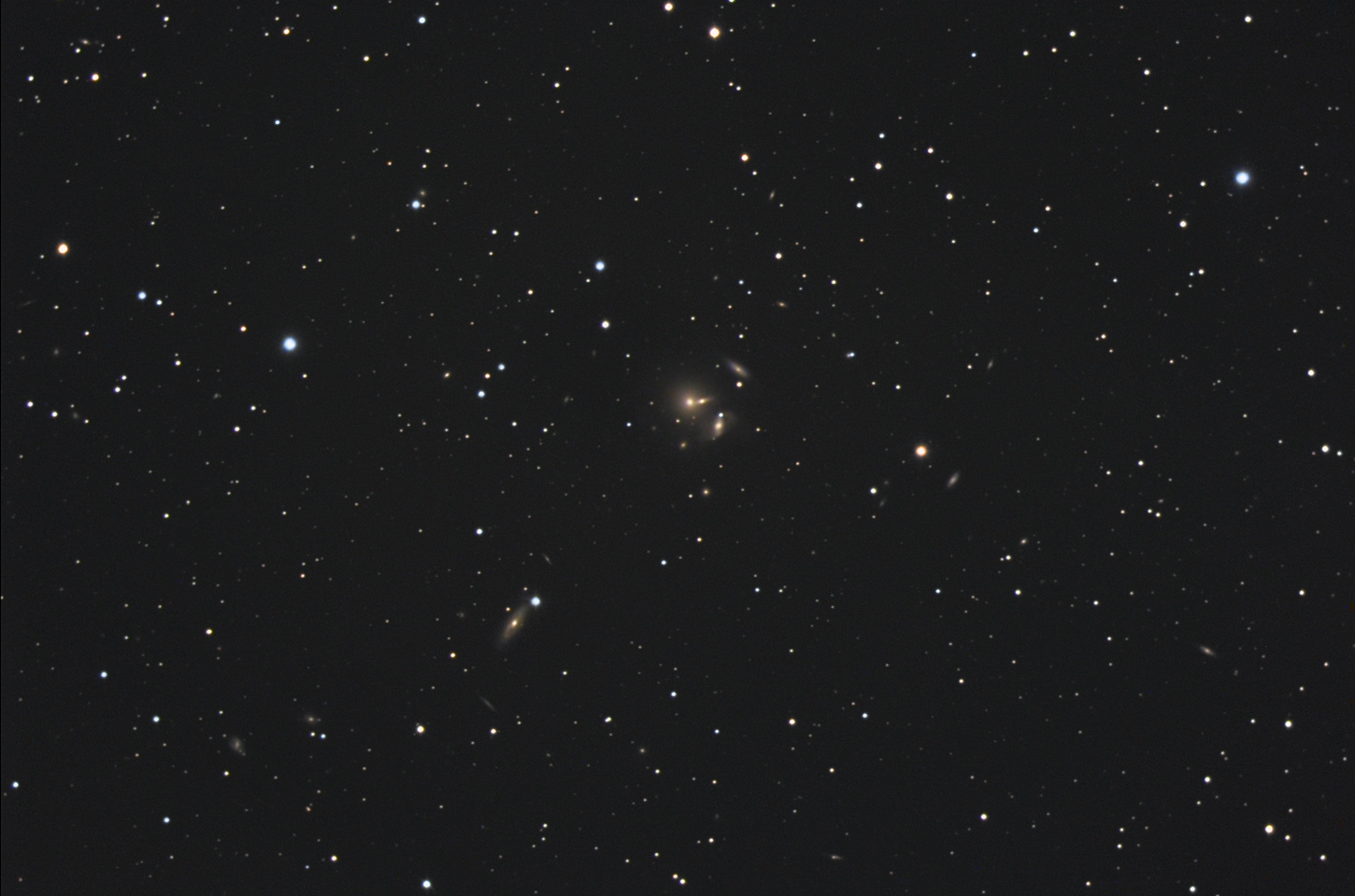

3/ Le groupe Ngc 7436, un groupe qui ne fait pas partie des Hickson, et qui n'est pas un amas Abel. Il est situé à 300 millions d'AL, repris dans le catalogue Vorontsov sous la référence VV84.

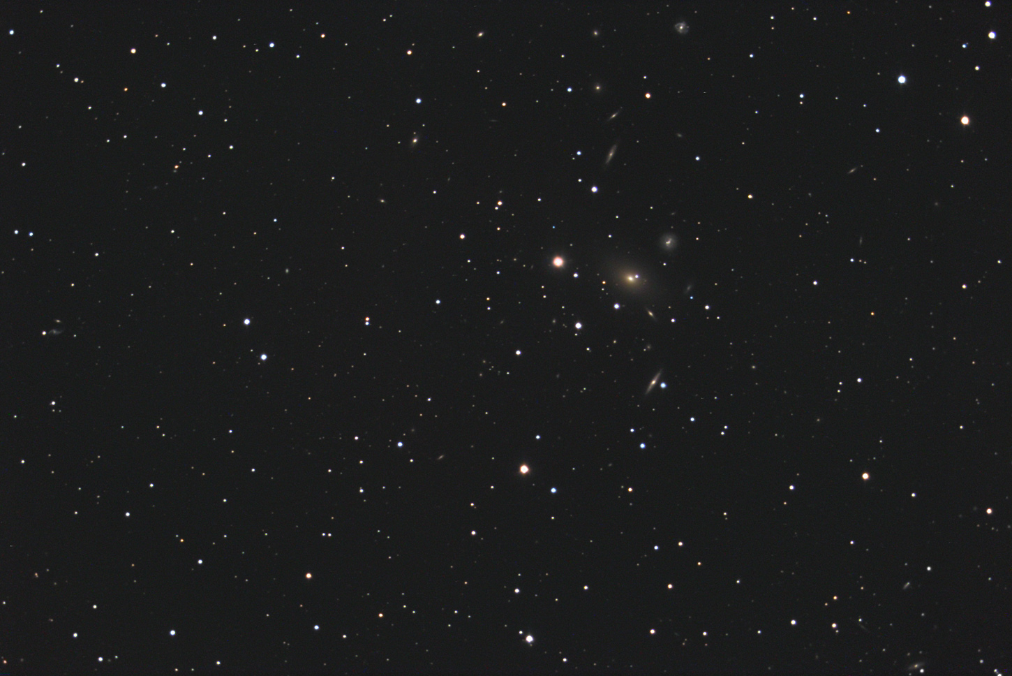

4/ Un autre groupe dans le carré de Pégase, je l'avais imagé en 2007 et j'y suis retourné début Octobre. Cette fois c'est un Abell, un vrai, reférence 2666. Gerard l'a présenté récemment.
Cette image montre 2 plans : le 1er , constitué par le groupe Abell, est situé à 340 millions d'AL, le second, plus lointain, regroupe quelques mini galaxies sur la partie gauche de l'amas, distantes de 1.5 milliards d'AL.
Enfin, cette zone a été fouillée par le spectrographe de Hubble dans le cadre du sondage STIS. Plusieurs galaxies ont été identifiées à plus de 9 milliards d'AL... invisibles sur cette image... mais repérées par le NED.
Les amas jouent le rôle de lentille gravitationnelle et permettent ainsi d'aller plus loin dans la détection des galaxies "primordiales".

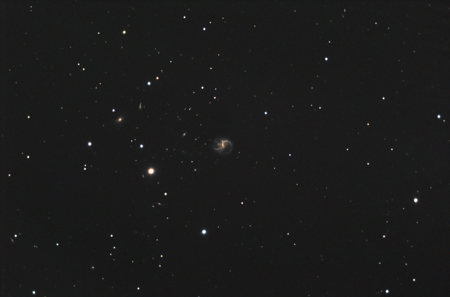

5/ Derniére image de cette série, nous allons bcp plus bas dans la Baleine pour choper Ngc 145, également une galaxie Arp. Je ne l'avais pas encore imagée. Elle ira compléter notre collection sur le site dédié.
Cette fois le seeing s'est dégradé, il est voisin de 3" d'arc à cette déclinaison.
La zone est assez pauvre, plusieurs objets du ciel profond sont visibles en fond de ciel. La magnitude atteinte est de 20.5 environ d'aprés le NED.
Cette spirale présente 3 bras selon Halton Arp. J'en vois surtout 2, mais bon, ce n'est pas la seule galaxie dans ce cas.
