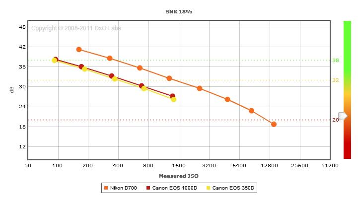

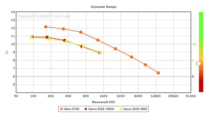

OK Pas de raw chez nikon...pourtant certains capteurs sont très sensibles ... deux graphes venant de http://www.dxomark.com/index.php/Cameras/Camera-Sensor-Database2
Le Nikon apparait comme moins bruité et plus sensible...cool
mais c'est un appareil semi pro..
