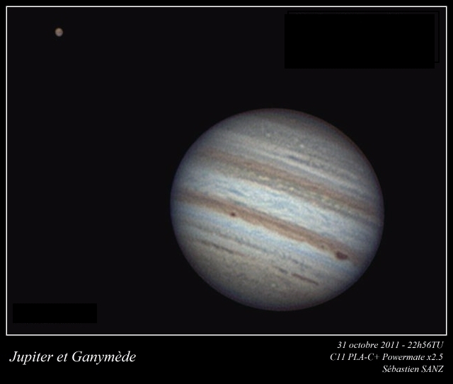

Une photo toute fraîche de cette nuit un peu moins turbulente qu'hier :
Uploaded with ImageShack.us
Paramètres de prise :
FileFormat=SER
Camera=i-Nova PLA-C+
BeginRec=2011-10-31T23:56:18.058
EndRec=2011-10-31T23:57:18.903
ExpTime=20ms
ImageDimensions={Width=640, Height=480}
Resolution=FULL
SavedFrames=2174 (1200 retenues)
ReadoutMode=8,FAST
Gain=604
BlackLevel=0
FilterWheel=
Filter= (slot 0)
Origin=PlxCapture
J'ai tenté une petite présentation dans l'image mais je suis moins doué qu'Emmanuel ;-)

Salut Sébastien,

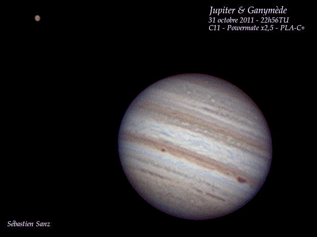

Elle est encore très belle celle-ci aussi :wub:et même magnifique avec plein de détails mais un peu jaune:confused:. Je me suis permis de te la retoucher avec iris:;)
C'est une très belle Jupiter avec moult détails, y compris sur Ganymède! :wub:
La PLA-C est efficace dans tes mains expertes, je n'ose imaginer le rendu que tu aurais obtenu avec la PLA-Mx... Peux-tu en dire un peu plus sur les paramètres de prises de vues?
Pour la balance des couleurs, au lieu du traditionnel "black" et "white" sous IRIS, le bouton "RGB balance" de Registax (le 5 ou le 6) fait des merveilles ;)
J'aime bien ta présentation :)
J'y vais aussi de mes corrections.
De mieux en mieux dans la régularité (ça veut dire quelque chose ça ?:D)
Bonne journée.
Luc;)

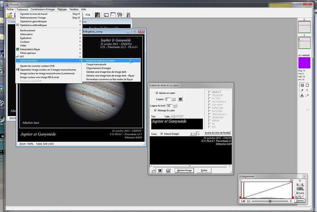

@Emmanuel, j'ai précisé les paramètres sous l'image. Space quand même j'étais certain d'avoir fait RGB align... Pour le cadre de présentation, impossible de trouver comment faire sous Gimp et j'ai pas trouvé non plus avec Fitswork4 (que j'avais télléchargé pour copier sur toi...) :-(

C'est très chouette la version retouchée de Franck me convient mieux au niveau couleur puis Ganimède est nickel un grand bravo ;)
  sebastien95 a dit :
@Emmanuel, Space quand même j'étais certain d'avoir fait RGB align...
Pour le cadre de présentation, impossible de trouver comment faire sous Fitswork4 (que j'avais télléchargé pour copier sur toi...) :-(
RGB align est une chose, RGB balance une autre, dans cette dernière il suffit de cliquer sur auto dans la fenêtre qui apparaît, et en général c'est pas trop mal ;)
Pour le cadre dans Fitswork, rien de plus simple:
Menu Traitements -> Autres fonctions -> Insérer du texte et un cadre :cool:
PS: Génial les détails sur Ganymède avec une cam couleur! :)
5aa581b30a4e9_FitsworkCadrelgend1024x685.thumb.jpg.9ad9d6b845eb82a7d0ca9e34dfe4162d.jpg
