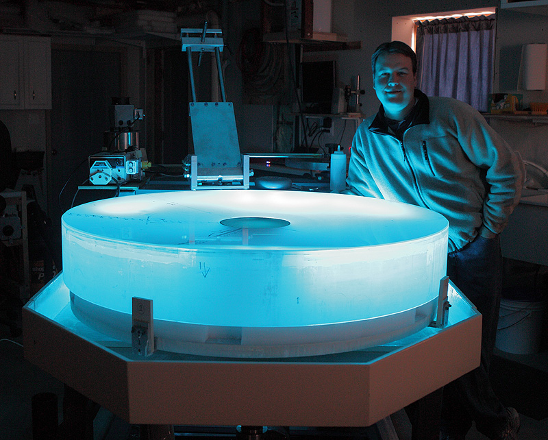

Luc , 625mm c'est pil poil le diamètre du miroir secondaire du 180cm dont j'ai mis les photos plus haut :be: çà casse!!!!!!:p
Modifié par jp-brahic
Je me trompe, ou bien c'est mes yeux, mais ne serait il pas percé en sont centre celui ci pour faire un ritchley christobal ?
C'est vrai qu'il ne risquera pas de ployer sous son propre poids, mais il va lui falloir un sacré porte miroir et des vérins hydrauliques pour le pointer.
Ou alors RDV à la salle de muscu !!!!!

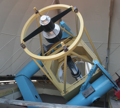

En effet, il y a le 1m06 de Cardoen à Puimichel:
et le 830 de l'Observatoire des Cotes de Meuse:
Modifié par PierreDesvaux
Il manque à ce panorama pour être complet, celui-ci.
Voyez sa taille gigantesque par rapport aux arbres environnants.

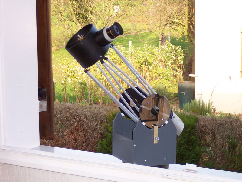

Il est vraiment tout mimi ton Dob' Maïcé ;)
Allez, on va faire comme nos importateurs: 1$=1€, donc 1 Foot=1cm.
Vu la taille des CD, donc des 12 Feet, il ne démérite pas des grands diamètres :be:
Pierre
Modifié par Newbie Mais
  Newbie Mais a dit :
Pierre
Ce n'est pas le mien, mais celui de mon ami Globulax. C'est un géant nain de 80... mm!:wub:
