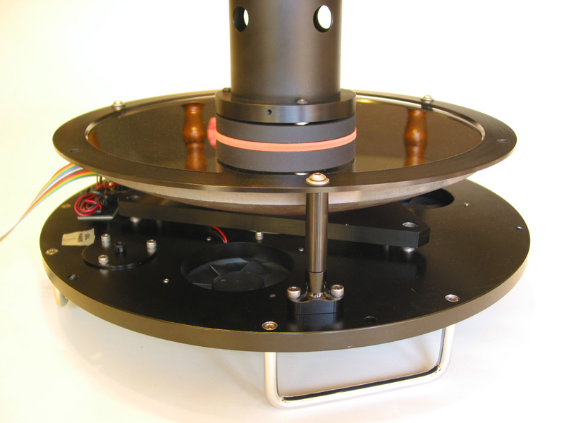

http://www.starimager.com/Secondary%20Pages/Equipment%20Pages/12%20RCOS.htm
En bas de la page il y a un genre de baffle juste devant le primaire et dans le texte il parle de "reduce "flaring" on brighter stars". Seulement c'est quoi du "flaring" ?
Franck as tu ce genre de cache sur ton RC ?

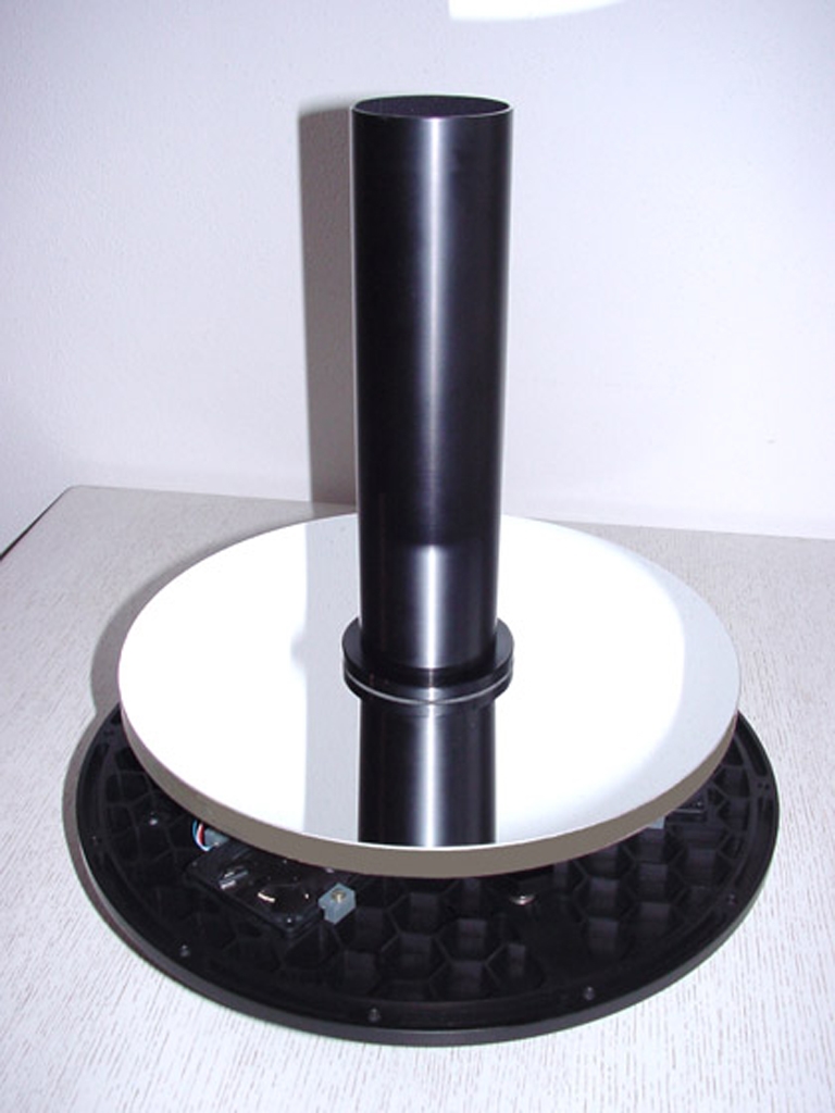

Oui j'ai de genre de tube en sortie du primaire. Il n'est pas bafflé d'ailleurs.
C'est comme ça dans le miens :
Salut Franck
Je parlais de l'anneau situé juste devant la primaire, il cache les bords du miroir.
Si quelqu'un a des infos sur l'utilité de ce montage, je suis preneur
