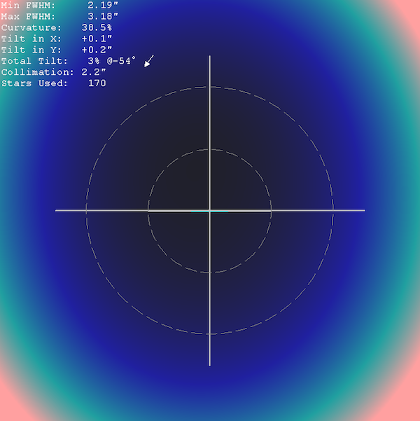

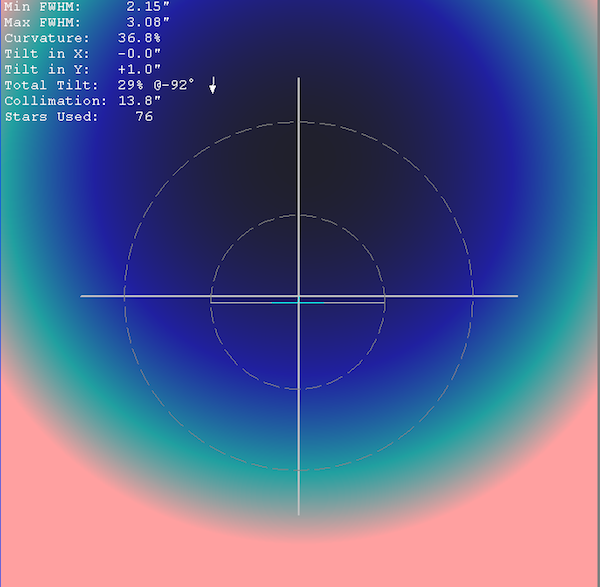

J'ai passé deux brutes dans CCDInspector ce week-end pour voir , le temps que les retrouves et je les post ici.
Seb.
Modifié par sebastien85
Voici :
Même soirée , même setup évidemment , à 1h30 d'intervalle :
Pour NGC2403 :
Pour NGC3359 :
Ces objets ne sont pourtant pas beaucoup éloignés , le tube n'a pas beaucoup bougé :
La seule chose effectuée entre les deux objets est un ajustement de la MAP via le JMI , le primaire n'a pas été touché.
Seb.

  christiand a dit :
Oui c'est curieux cette différence.
J'ai peut être une explication : la seconde image est calculée sur 76 étoiles et CCDI n'est pas trés performant dans ce cas de figure. Il lui faut en théorie 250 ou 300 étoiles pour obtenir quelque chose de correct. Je veux dire qu'en présence d'un champ plus dense tu aurais sans doute obtenu une toute autre "curvature".
Ah , peut-être une mauvaise mesure alors.
Il y a bien néanmoins un couac quelque part , car je viens de vérifier visuellement quelques brutes de ngc3359 , les étoiles sont bien en bananes , rien à voir avec les brutes de ngc2403.
