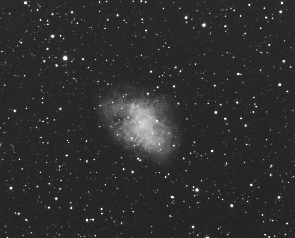

Bonjour à tous.
enfin une image après la lune et une acalmie météo.
40 poses de 2 mn en luminance sur le C11 + réducteur celestron 6.3 guidage avec capteur interne de la caméra ST 2000.
assez content car je crois que j'ai trouvé un réglage pas mal du backfocus du réducteur , j'arrive à avoir des étoiles rondes sur tout le champ et j'arrive bien à supprimer le vignetage au pré traitement.
la fwhm était de 3 , l'image est croppée pour recentrer la nébuleuse.
j'ai les couches couleurs mais comme j'ai pas les darks en bin 2X2 ce sera pour plus tard.
j'ai pas regardé les pixels chauds je les enlèverais avec la couleur.
l'image :

Salut Jean-Claude,
Très beau crabe pour les fêtes de fin d'année : miam miam.
J'ai hâte de voir tous ces beaux filaments colorés.
Trés fin Jean-Claude le Backfocus est bon maintenant . Attention la fixation de la cam il y une légère déformation sur le haut droit petit souci d'orthogonalité je pense. Là on chipote.:)
Le beau temps arrive tu vas nous faire de belles photos.

salut
très belle image , bien fine avec beaucoup de détail !
super le nouveau réglage du réducteur !
j'étais également sur M1 hier soir mais je n'ai que la couche rouge , avant l'arrivée des nuages ...:cry: ... pour une fois qu'il n'y avait pas trop de turbu, GM suivait bien calmement ....
à bientôt pour ta version couleur !

merci à tous pour vos retours.
Bizare moi hier soir je relevais une tres mauvaise FWHM autour de 4++ et on est à 7 ou km à vol d'oiseau.
pas sur comme j'ai croppé limage , le bord haut droit est le bord "plein format pas croppé" , peut etre est ce la coma qui est visible sur ce coté non "retaillé"
bon je vais faire les darks pour la couleur.

pas sur comme j'ai croppé limage , le bord haut droit est le bord "plein format pas croppé" , peut être est ce la coma qui est visible sur ce coté non "retaillé"
oui là c'est toi qui peut le voir:)
Salut JC (tu n'as pas de trous dans la main,toi?)
Une superbe luminance,avec de beaux détails et ce flou au centre qui une fois l'image
complétée par la couleur,lui donne un charme flou.

salut Jean Claude
Comment as tu installé ton réducteur ?
Quelle est la distance optimale (105 ?)
Belle image en tout cas, un seeing de 3 c'est correct pour ta région je pense. L'image est clean, un fond homogéne sans lissage :rolleyes:
réducteur sur le barillet + crayford JMI +roue a flitre + ST 2000 ce qui donne une distance de 10 cm entre l'arriere de la lentille du réducteur et la partie plane de la caméra , je viens de regarder sbig cote la surface sensible du capteur par rapport à la partie plane à 0.492 pouces ce qui fait 1.25 cm.
http://ftp.sbig.com/sbwhtmls/stbackfocus.htm
mon back focus : arriere de la lentille réducteur / capteur est donc de 11.25 cm
ça peut sembler beaucoup , pourtant c'est bien ça.
Je t'avais parlé de mettre le réducteur à l'intérieur du crayford willian optique ,pour avoir un backfocus constant quelque soit la position de la crémaillière.
j'ai donc éssayé , mais ça donne n'importe quoi , les étoiles ont des formes très bizares , je pense que cela est du au fait que le réducteur n'est plus directement sur le barillet (il est 2 ou 3 cm plus en arrière) domage cela aurai été une solution parfaite.

Ok Jean Claude
Nous avons le même montage. Oui le JMI donne un backfocus pas trop loin du théorique. L'avantage est que le red entre un peu dans le JMI.
Avec Seraphin sur un autre fil nous discutions de la qualité du champ imagé à F10 : as tu quelque chose de correct avec ton C11 à pleine focale ? (en terme de déformation).
ben à vrais dire cela dépend vraiment du seeing , comme expliqué tout à l'heure hier soir j'ai testé au foyer , les étoiles étaient tellement floues que la MAP était presque impossible (avec un seeing très mauvais) par contre je me rappellle qu'au début de mes test , j'avais eu un soir favorale , il me semnble que les bruttes étaient correctes , mais je n'ai jamais fait d'images dans cette configuration.

je me demande si un bin 2x2 ne passerai pas avec mon échantillonage de 0.55.

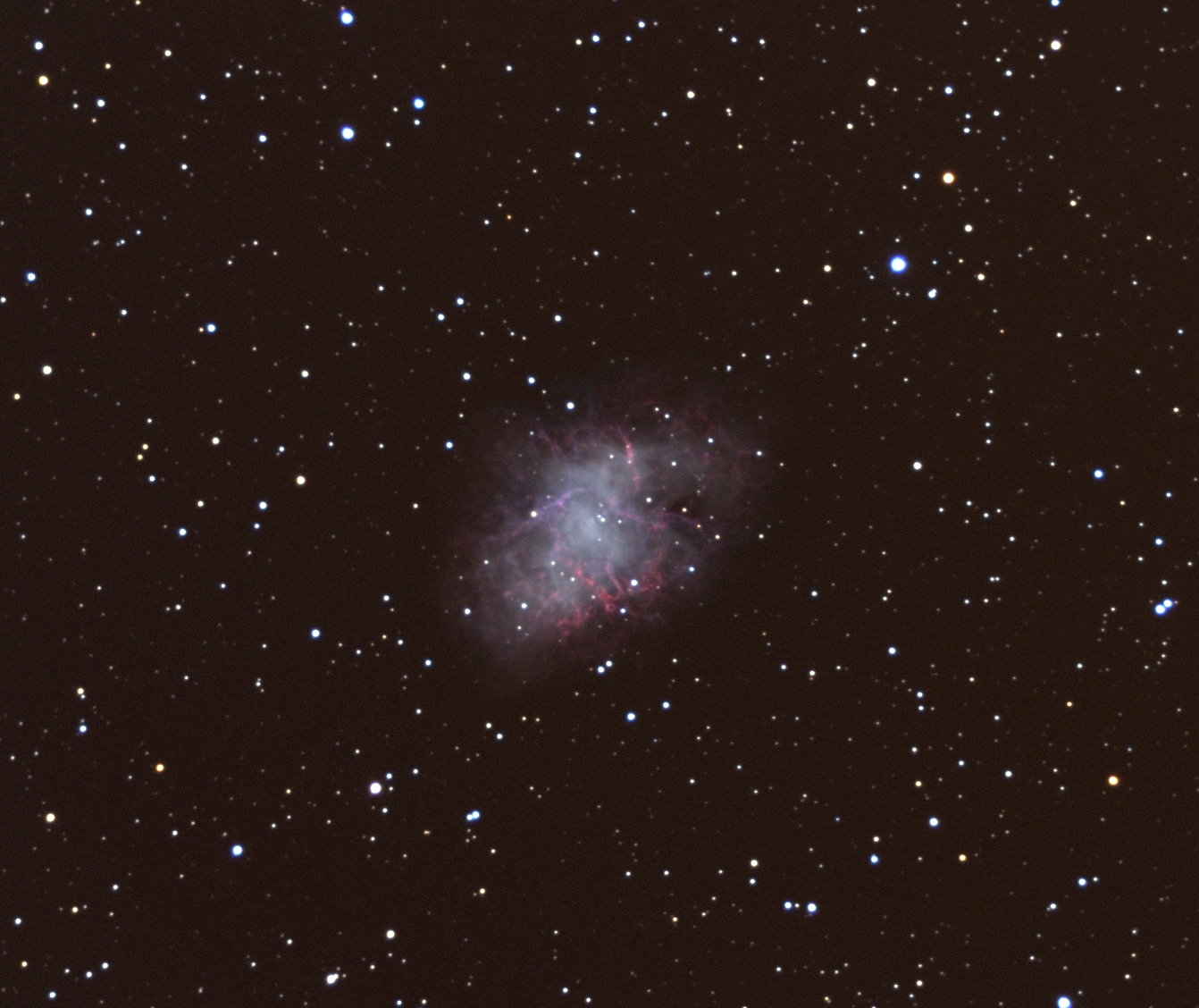

La couleur lui va parfaitement Jean-Claude pour ce backfocus on est a peu près pareil je suis au minimum , j'ai apris qu'il y avait une bague spéciale pour le monnlite afin de mètre le red à l'intérieur tu ne m'encourages pas à le faire . Dans ton cas il y a peut-etre une solution la partie que tu perd à l'intérieur la récupérer à l'extérieur avec de bagues 2"
un très beau crabe! :)
j'aurais peut etre réduit un peu les étoiles pour qu'elles s'étalent moins, mais c'est tout! :)
a+
stéphane
très belle nébuleuse, je reste sur la NB bien plus lumineuse, alors que la version couleur (très jolie aussi) a un fond de ciel plutôt rouge.
oui tu as raison ,j'ai remarqué , j'ai toujours un pti souci avec les couleurs , en plus j'ai jamais galibré mes filtres . tout est fait avec iris , je devrai peut etre revoir cela sous php qui à ce niveau permet plus de réglages.
