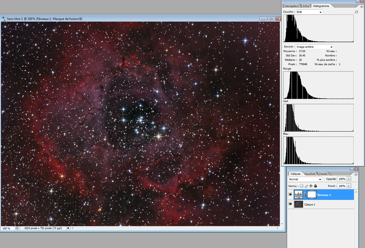

salut philastro,
moi aussi, je ne comprend pas, pourtant j'ai augmenté la saturation dans le rouge, mais il n'y a que le pourtour qui semble réagir, pas le centre et cependant il y a quand même 2h de pose en tout . moi pas comprendre
voici les courbes :
Uploaded with ImageShack.us

C'est vrai que c'est étrange
ça pete plus mais on a toujours cette différence entre le coeur et le contour !
en fait, j'ai toujours vu la rosette de couleur homogène donc ça m'interpelle voila

Très belle Rosette, avec des étoiles de toutes les couleurs! :)
Souvent avec les APN défiltrés les étoiles sont toutes rouges.
Pour pousser le coeur de ton image sans changer la balance du reste il y a une astuce dans PhotoShop:
Image ==> réglages ==> teinte/saturation ==> Modifier[Magentas]
Teinte +30;
Saturation +40;
Luminosité +20.
Tu peux étendre les curseurs en-dessous pour appliquer le filtre à plus de nuances.
En jouant avec les différentes réglettes tu verras que cet outil est très puissant.
Salut Régulus,
Pour ton soucis de couleur rouge, est ce que tu penses que le flat pourrais avoir une incidence?
Avec le défiltrage de mon 1000D, j'avais du mal a avoir les 2/3 de la dynamique sur chaque couleur... une piste par là ?? ;)
salut à tous, salut didou,
oui en effet, je pense que mes flats ne sont pas bons, il faut que je fasse une boite à flat, j'ai les leds et la boite de chlore choc manque plus que le temps
ps : merci orionrider pour ton petit cours photoshop, j'utilisais déja la correction de teinte/saturation mais le coup du magentas, je connaissais pas
Bien jolies ces tranches de rosette , ils ont tout dit .:) Pour ma part les flats on une énorme importance sur le résultat final .
