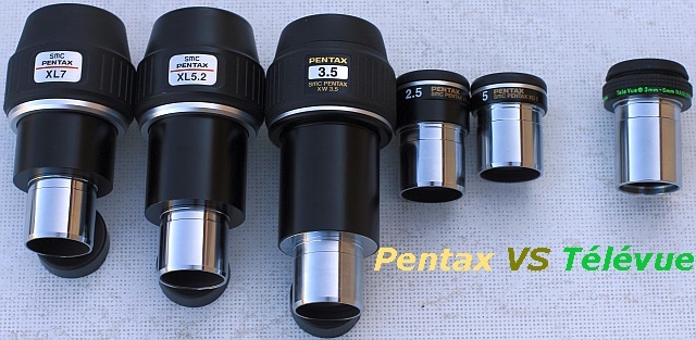

J'ai découvert récemment les XO. Testé et approuvé. Je garde précieusement. Il n'en demeure pas moins que malgré mon armada pentax spécial "planétaire" je n'arrive pas à me résoudre à revendre mon nagler ... zoom ... 3-6mm.
Pour une lunette apo, c'est vraiment une excellente solution. Je l'avais acquis pour prendre la relève des taka Hi-LE 2,8mm et 3,6mm + pentax XL5,2mm .. pour faire un peu de place dans la mallette d'oculaires. Après tests, les taka ont été revendus après comparaison (le taka et le TV ont fait "match" nul avec chacun leurs point forts) et le XL 5,2mm conservé (mon premier pentax c'est sentimental et fichtre qu'il est bon et 65°)
Cela dit me zoom nagler est celui qui voyage systématiquement (petit, leger, polyvalent et très performant). Avec une apo les grossissements sont tous exploitables (F/D de 6 à 8) en fonction de la turbu et sont franchement axés planétaire : tip top (le zoom nagler 2-4 est beaucoup moins intéressant sauf pour des F/D de 5 ou moins : rare en apo)
Après le XO 5mm est meilleur notamment dans la gestion des reflets (aucun !! un prodige ce XO) mais le 3-6mm est une option très attractive. Pas moyen de m'en séparer.
Donc entre pentax et TV, si on a une idée précise du grossissement que l'on veut : 1° XO (mais il n'y a que du 2,5mm et 5mm), 2° XW (7, 5 ou 3,5mm) après 3° nagler 80° mais effectivement moins pointus que les pentax.
Sinon un nagler 3-6mm.
