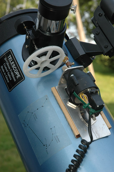

Pour améliorer la précision du focuser pour pas un rond, tu peux faire ça:
ok c est exactement la piece que je viens de me construire à partir d une roue dentée piquée sur un jouet dont j ai limé le tube perpendiculaire en 5 dents pour qu elles s adaptent parfaitement à la roue du crayford;je l ai appelàe "macrofocuser x3" ;) cà me triple la longueur de course de reglage ; par contre c est assez inesthetique sur ma lunette mais tant pis; beaucoup plus facile de faire la mise au point sur jupiter au x120 :)
sinon le microfocuser en dessous est beaucoup mieux mais je n ai plus de sous :( à voir pour + tard
