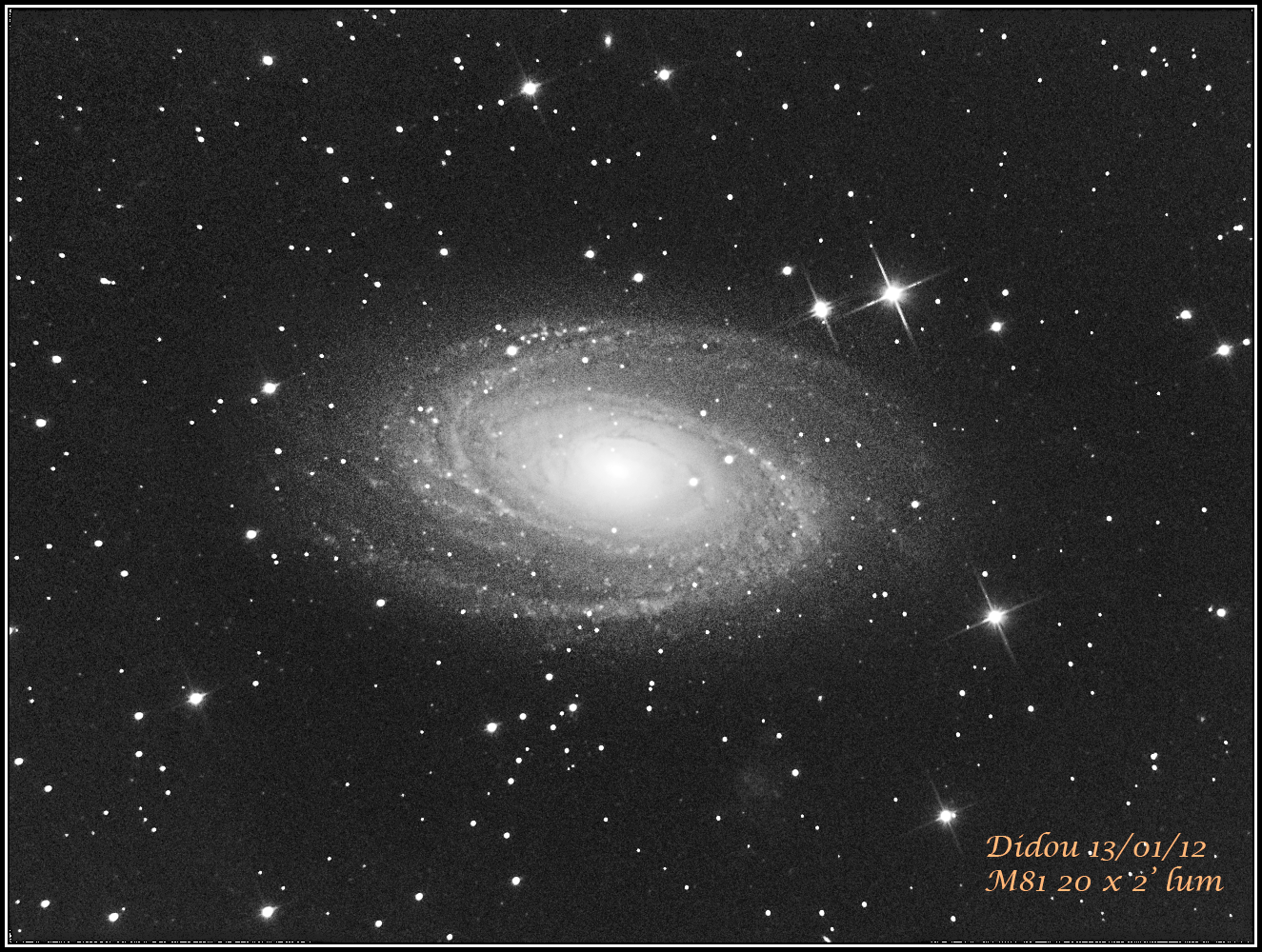

Voilà le premier résultat de notre superbe soirée d'hier :
M 81 une bien belle galaxie qui prend presque tout le champ de l'ATIK régulée à -10°c derrière le 150/750.
20 poses de 2 minutes conservées pour un premier jet.
Traitement IRIS puis photoshop.
Une version colorisé juste pour le fun, la couleur n'est pas de moi, elle vient de wikipédia:
Reste le crabe et le cône... ;)
Salut Didou,
Super chouette gros plan sur la belle M81!!!
Dommage qu'il y ait un peu de bruit et peut être y gagnerais tu à tenter de décramer le coeur :-)
Cela dit c'est facile de conseiller... Mais j'adorerais en faire autant ;-)
Sébastien
Un manque évident de poses et c'est bien dommage car beaucoup de détails.
Tu n'es pas autoguidé,et donc je te conseillerais de faire des poses unitaires plus courtes
mais trés nombreuses (une centaine) pour éviter ce filé.

Bonsoir
pareil que Jean-Pierre :)
tu as peut-être fait un masque flou un peu hardos? ou des ondelettes?
c'est la première que je vois cette année :)
c'est effectivement très très bruité comme ci tu avait changer de palette de couleur, avec quel logiciel tu ecrit ton nom, la date.. sur la photo ?
Je l'ai retraité en version plus douce.
Cet après midi avec le soleil, je voyais pas bien sur l'écran :D
Et avec la couleur :
Salut Didou,
Ca change tout :) Un beau gros plan sur m81.
Bien belle soirée hier:)
On attends le crabe et le cone
A plus
Yann
Salut Didou
Qu'est ce qu'ils sont pénibles avec leur bruit ! méme si je mets les haut parleurs à fond je n'entends rien du tout :D:D:D
Elle est belle ta galaxie ......mais il y a un peu de bruit :D:D:D, simple manque de poses !
Salut Didou,
je me disais bien que la première ne pouvais pas être le traitement final d'une de tes photos.....Le second traitement est laaargggeeeemmmmeeeennnnttt meilleur et l'image, malgré le peu de poses est super.
Bravo.
Ludo.
Salut didou,
Cette deuxième version est très jolie.
De beaux détails et les couleurs sont extra.
Avec plus de poses ça va est excellent. ;)

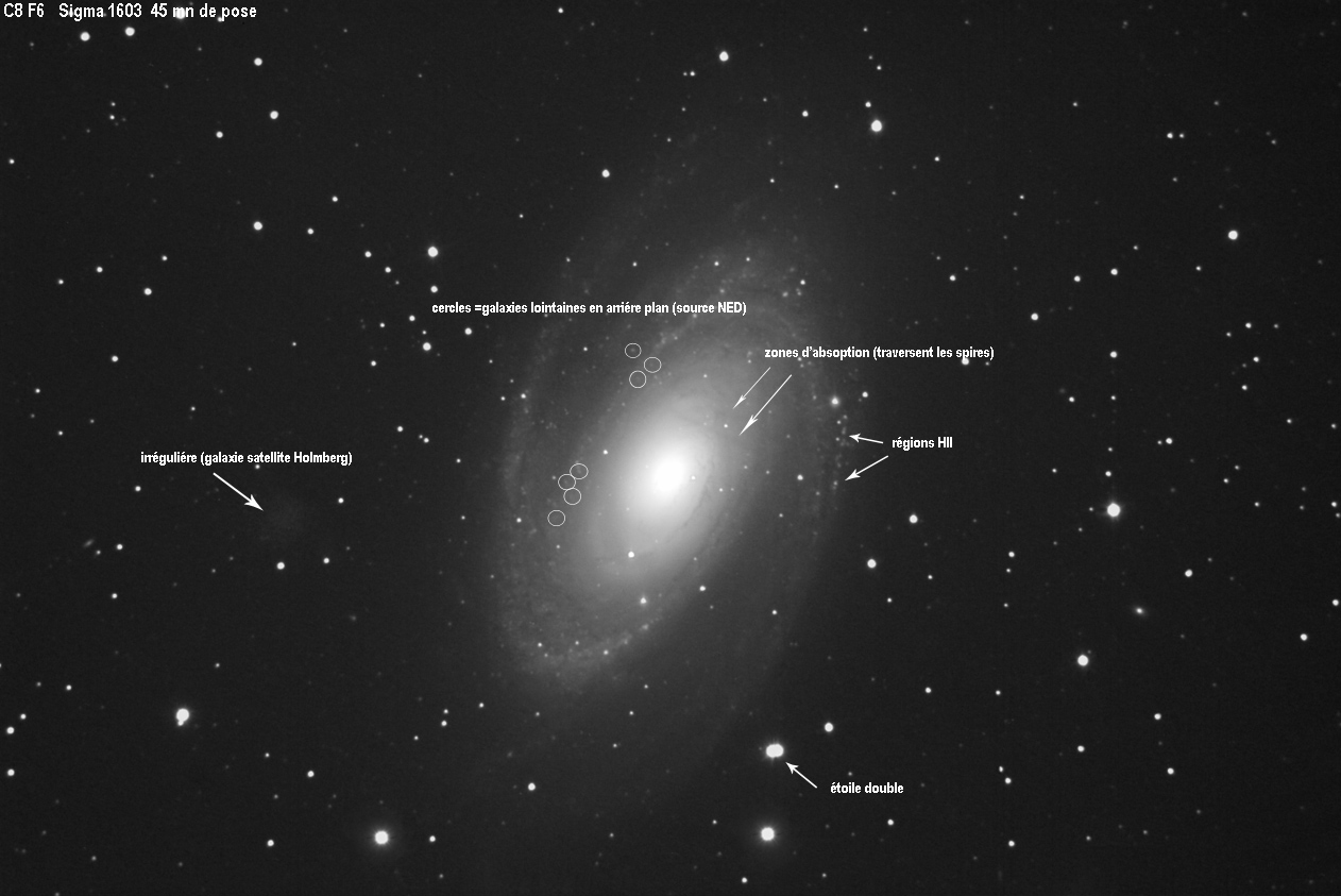

Merci pour vos commentaires.
Par curiosité, je suis allé comparer avec une image que je considère de référence : Christiand
Sa M81 date de 2008 sur un "vieux setup" mais la maitrise technique est là.
La mienne au SW 150/750 HEQ5 + atik314L+
Je suis fier de mon résultat ;)
Pensez vous que c'est une SN ? je comparais mon image avec celle de Christiand et j'ai vu cette étoile en plus :
