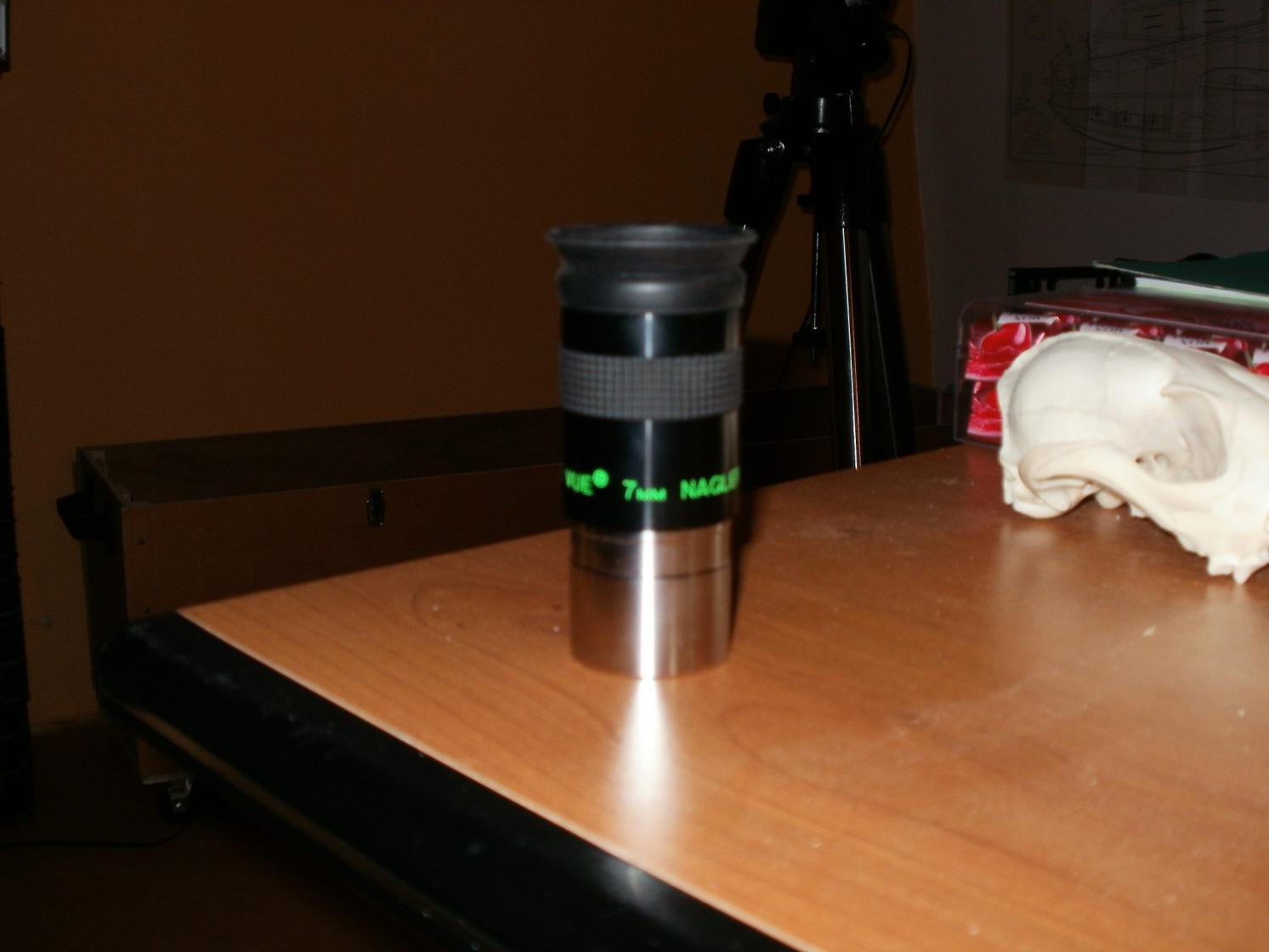

Voici la photo de mon Nagler 7 Type ?
J'ai celui-là depuis quelques années, on m'a dit que c'était un T1 mais il n'y a rien marqué dessus.
Je l'ai longuement comparé au T6 et n'ai pas noté de différence au niveau de l'optique. Juste un relief d'oeil un peu plus court et pas très gênant (10mm au lieu de 12), et un poids plume (on dirait un gros plossl).
Bref une très bonne affaire (aux alentours de 110 euros)...

Bien, mon T1 possède le grip et la bonnette !
Son défaut serait pour moi le relief d'oeil un peu faible (10mm comme dit +haut).
Mes autres Nag sont des type 6 (9 et 13mm) et leur relief est nettement plus confortable, mais bon, si acheté d'occasion il sera quand même une bonne affaire.
Je lui trouve aussi une légère coloration jaune, que n'ont pas les 2 autres.
Utilisé avec bonheur sur un N. 200/1000 et sur Mak 127/1500.

C'est un Type 2 (à mon avis)
Le type 1 est différent ;il n'a ni grip ni bonnette( le mien est un type 1)
Le type 2 n'a existé qu'en 12, 16 et 20 mm de focale. Quant au type 1, à-partir du milieu des années 90, il y a été ajouté grip et œilleton de caoutchouc.
Une petite remarque : on vendait il n'y a encore pas si longtemps les anciens Nagler 4,8 mm, 7 mm et 9mm (ils étaient au catalogue d'Unterlinden notamment). Je ne sais pas si c'est type 1 ou 2 ou autre, mais c'est pour dire qu'un ancien Nagler vendu en 2006, ça n'a rien d'invraisemblable.
En effet, j'ai acheté un type 1 avec bonnette et oeilleton en 2003-2004 ... Ils existaient encore lorsque les type 6 sont sortis et étaient au catalogue des magasins il y a quelques années ... Ils ont même été comparés dans une revue (avec des meade uwa et vixen) au début des années 2000.
