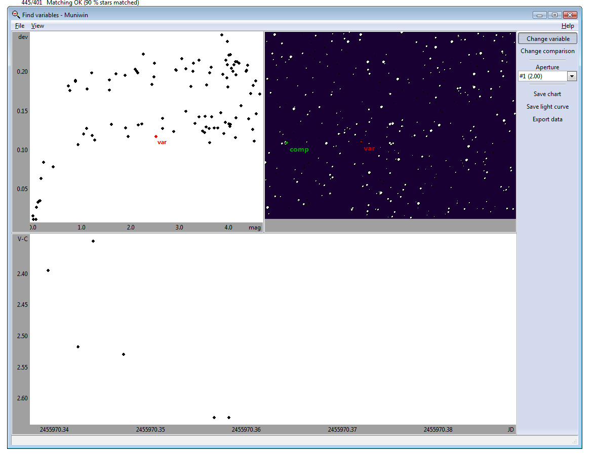

Mais il existe un logiciel très intéressant (Muniwin : http://sourceforge.net/projects/c-munipack/files/C-Munipack%201.1%20Stable/1.1.29/ ) qui permet de vérifier si dans notre champ d'étoiles, on en aurait pas une dont l'éclat varie en fonction du temps.
Et ce fut le cas pour 2 d'entre elles. Ci-dessous une capture de Muniwin montrant la variation d'éclat (en bas) d'une des 2 variables repérées :
A première vue, on pourrait penser qu'on est en présence d'une période complète de variation avec une courte montée en magnitude et une longue descente.
Et pour la deuxième variable, une nette remontée en magnitude au cours des 4H.

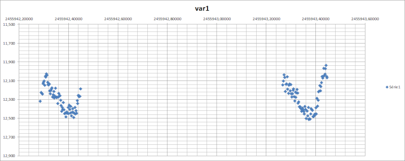

J'entreprends donc de refaire une série de shoots pendant 4 heures supplémentaires le lendemain. Et je passe par une photométrie via Iris pour obtenir une courbe de lumière sur 2 jours de ces 2 variables :
Plus vraiment de doute sur leur variabilité :)

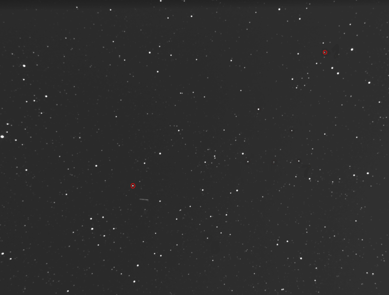

Voici un crop sur mes images stackées montrant l'astéroïde (22) Kalliope qui se déplace (en 4 heures) et les deux étoiles qui ont montré des variations de luminosité. La première est à droite, la seconde est à gauche :

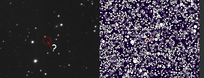

  2. La première ... est inconnue au bataillon. Il s'agit donc probablement d'une découverte :wub:
Avant de pouvoir déclarer cette découverte sur le VSX (grande base de données mondiale des étoiles variables), il faut être sûr de son coup.
2 nuits d'observations, c'est bien. Mais l'incertitude sur le type de variable est encore grand, et pour la période de variation, rien n'est sûr non plus. Ca pourrait être plus complexe qu'une simple montée et descente en magnitude.
Seule solution pour lever les doutes : Faire et refaire des prises de vues, espacées dans le temps.

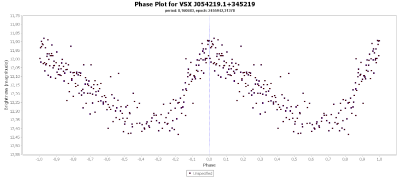

Quand on met toutes les courbes obtenues dans un logiciel permettant la réalisation d'un diagramme de phase, on obtient ceci :
Un diagramme de phase permet de dessiner ce que donnerait la courbe de luminosité globale de la variable si on superposait toutes les mesures et qu'on les ramenait à une période. Ce genre de logiciel (VStar en ce qui me concerne ici) donne donc une période de 0.160683 jours pour la variation de luminosité de l'étoile.
Si je change pour 0.1606 ou 0.1607, les courbes ne se superposent plus. On obtient donc d'assez bons résultats en multipliant les observations.
La variabilité de cette nouvelle variable est donc avérée. Ses principaux paramètres (position, amplitude, période) sont maintenant connus.
On peut même en déterminer le type : C'est une étoile variable de type HADS (High Amplitude Delta Scuti).

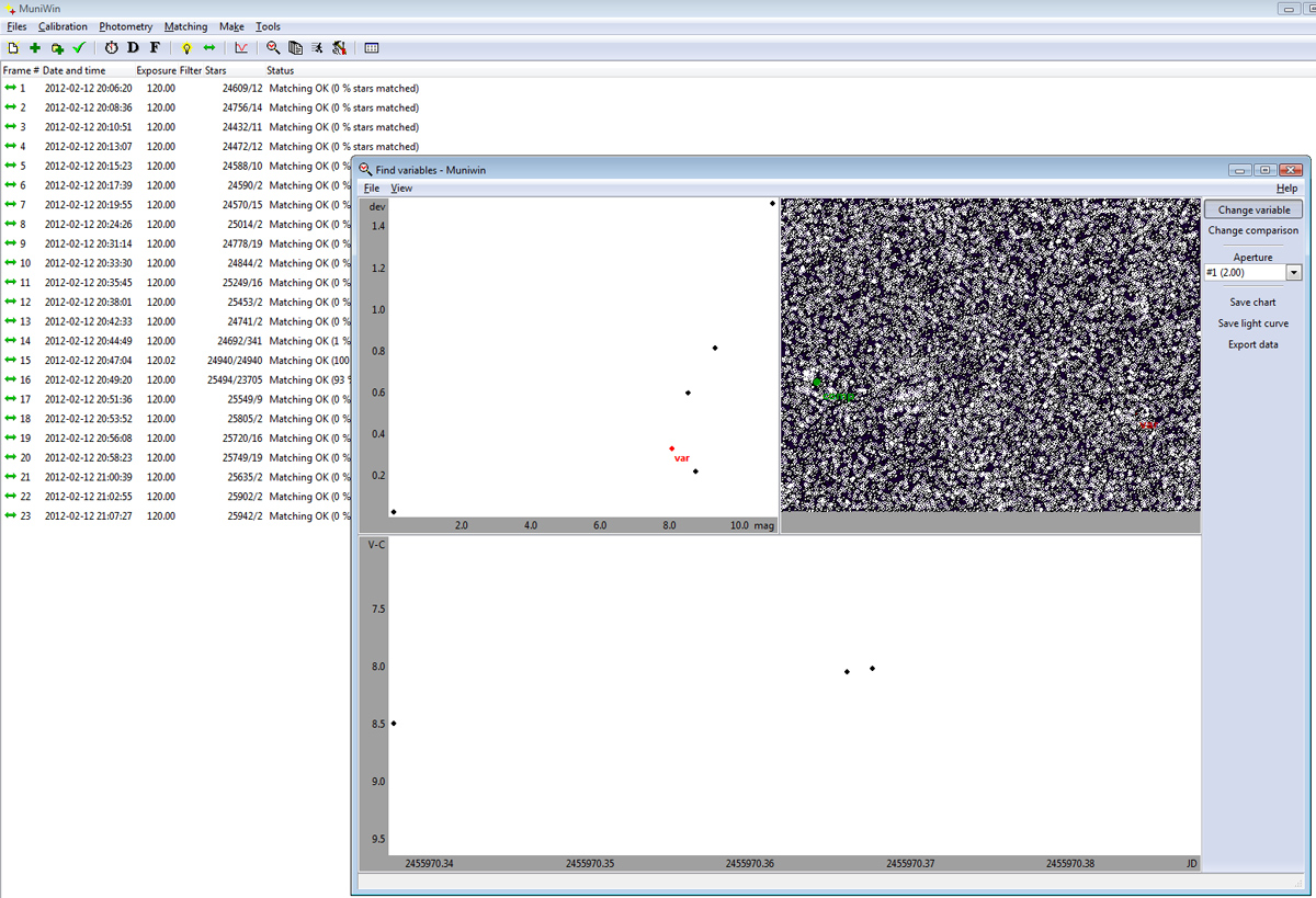

Posted
Salut Manu
suite au MP de Jean-Claude, j'ai traité quelques brutes pour voir
ce n'est pas évident
tout d'abord l'alignement qui foirait jusqu'à ce que j'utilise la méthode "algorithm for sparse fields"
sur 23 brutes (2 mn avec +-15s entre, ce qui fait un peu plus d'1 h) de la région NGC 2424, il a trouvé en moyenne 23000 étoiles
après quelques essais en prenant différentes brutes en référence il a réussi à tout aligner
il a détecté 6 variables
enfin je crois car là mes deux neurones refusent d'aller plus loin!
muni1.jpg?psid=1
en comparant sa détection et l'image empilée on voit qu'il trouve des étoiles où...il n'y en a pas!
muni2.jpg?psid=1
il est où le youki??
au vu de ton exemple tu sembles avoir beaucoup plus de brutes
et de quelles durées?

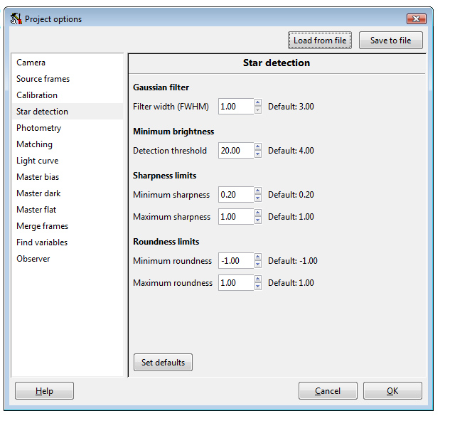

Posted (edited)
comme je te disais en MP, le traitement Iris ne change rien
par contre en modifiant les paramètres de détection
muni3.jpg?psid=1
cela va nettement mieux
muni4.jpg?psid=1
par contre je ne sais pas interpréter ces "résultats"
de toutes façons sur une heure, une étoile peut-elle varier?
