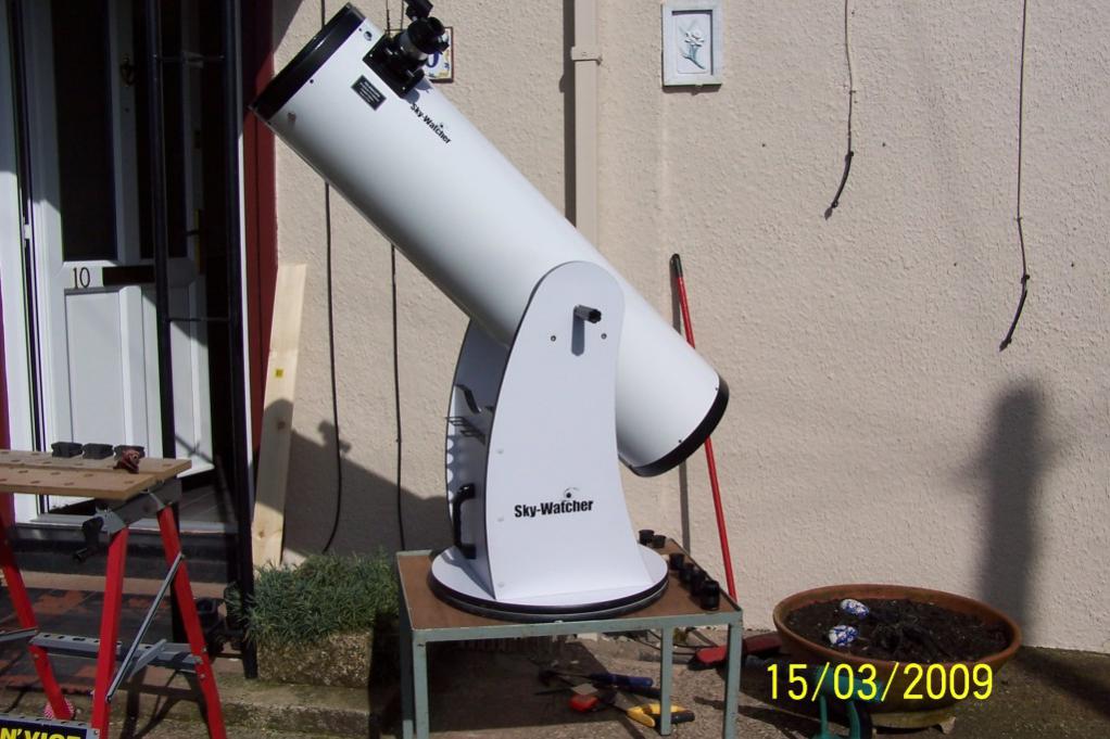

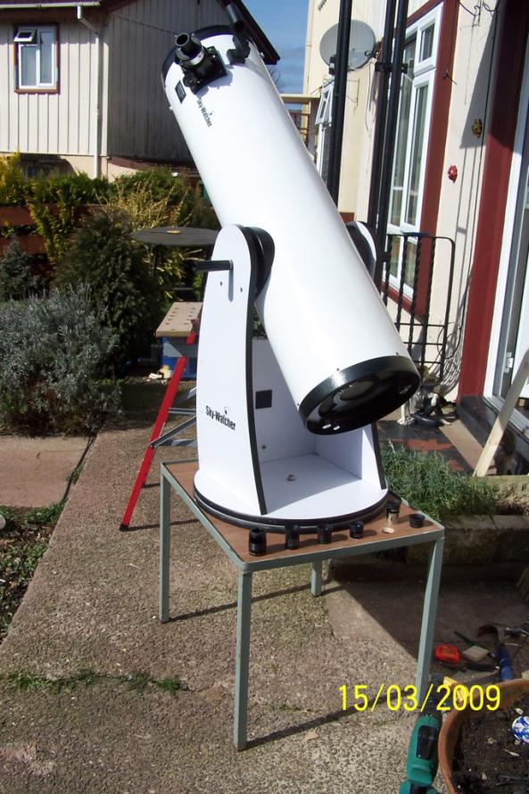

Aujourd’hui je vous présente mon dob 250 rehaussé de 30 cm soit 1,50 m à l’oculaire, hauteur au poil pour moi qui fait 1,62 m j’ai également changé les patins d’origines,
Voilou les tofs…..
Mon viseur ts 12 x 60 / 90 ° en gros plan avec oculaire ts paragon
Le viseur ts avec l’oculaire d’origine, un 20 mm
La rectif du rocker, les pieds sont dévissables
La rectif des patins que j’ai viré et remplacé par ça
Uploaded with ImageShack.us
Et voilou, c’est la fin, vos appréciations serons les bienvenues…..
sympa, si cela te permet d'être plus a l'aise cool;)
coter design peint tes pied de la meme couleur ce n'en sera que plus joli :)
Salut!
Pourquoi avoir changé les patins d'origine qui ont l'air d'être du téflon bien mieux que les patins gris que je crois, n'en sont pas? A moins que ce soit du plastique blanc?
Salut!
Les patins d'origines ne glissait pas bien :mad: je les ai remplacé par ces patins qui sont également en téflon, c'était marqué sur l'emballage, en tout cas sa fonctionne bien mieux avec cela, plus fluide et progréssif ils sont :be:
Salut Max,

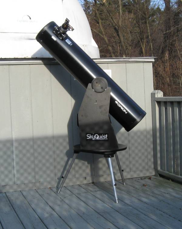

Je crains que ton système rende l’ensemble instable, pire…qu’en le manipulant sur le terrain, il se casse la figure.
Phil.
Avoir les deux est une bonne solution, et cela permet de se rendre compte qu'à l'usage on utilise de moins en moins le chercheur coudé!
Par contre les 3 piéds m'inquiètent un peu, j'ai peur que dans certaines positions l'ensemble bascule, comme quand l'axe du tube se situera entre 2 pieds?

Salut Max67,
Tu commence à avoir du bon matos avec tous ça...! ;)
Par contre, je n'aurai pas osé tester ton système réhausseur... est-il vraiment bien stable? N'as-tu pas peur d'un chtit coup de pied balayette lors d'une nuit bien noire?! :b::b: De mon côté, j'observe assis avec un siège trépied réglable en hauteur, vachement plus confort :p Si cela te convient, tant mieux!

Salut Max,
Phil.
au minimum, il faudrait rajouter des renforts entre les pieds afin d'éviter que cela parte en vrille et que cela tremblote.
Si je voulais rehausser, j'utiliserai une ou deux rangées de parpaings : zou, c'est fini.
Comment dire... c'est original!
Disons qu'en photo, ça n'inspire pas vraiment confiance!:be:
Tout le poids réparti sur 3 petits pieds... Et sur un sol un peu meuble, la stabilité risque d'en pâtir...
Je n'y connais rien en bricolage, mais pour mieux répartir, peut-être une planche supplémentaire à la base des 3 pieds...:?:
J'ai fait un essai, et sa parrait stable sans tremblement sur sol stable bien-sur ;) pour rendre le rocker encore plus stable j'ai rajouté des plaquettes inclinées comme sa les pieds serrons un peu en biais :)
QUOTE=DeepskyM13;1335474]Pourquois pas ??? :)
C'est se que j'ai fait en dernier en mettant des plaquettes inclinées, du coup le système est bien plus stable :rolleyes:;)
Je verrais à l'usage :b: y a toujours moyen d'améliorer ;)
Comme pas mal de monde, je suis dubitatif... Cela va bouger, trembler, il va y avoir de l'élasticitié. Si tu veux rehausser le tout, fait plutôt une bonne caisse, sur 3 pieds, cela sera bien plus stable. Mais comme toujours, cela dépend de tes attentes.
Ceci dit, pour observer, le mieux du mieux, c'est d'être bien assis. Construis toi plutot un siègeà hauteur réglable.
J'ai un siège incliné règlable genre pour le repassage :b:

Si c'est toujours dans l'objectif de le mettre sous ta tente (voir là : http://www.webastro.net/forum/showthread.php?t=91195, pour ceux qui n'ont pas tout suivi) don en poste "semi fixe", je rejoins pleinement l'avis de Pierre ci-dessus : fais un support bien plus rigide que tu peux laisser à demeure, quitte à retirer le scope si tu ne veux pas le laisser en permanence.

j'ai aussi quelques doutes sur la stabilité, mais tu verras à l'usage...
Personnellement je trouve qu'une chaise réglable à la bonne hauteur est bien plus adaptée pour observer confortablement.
Quoi qu'il en soit si tu veux par la suite, améliorer ton rehausseur, tu peux t'inspirer de ceci :
