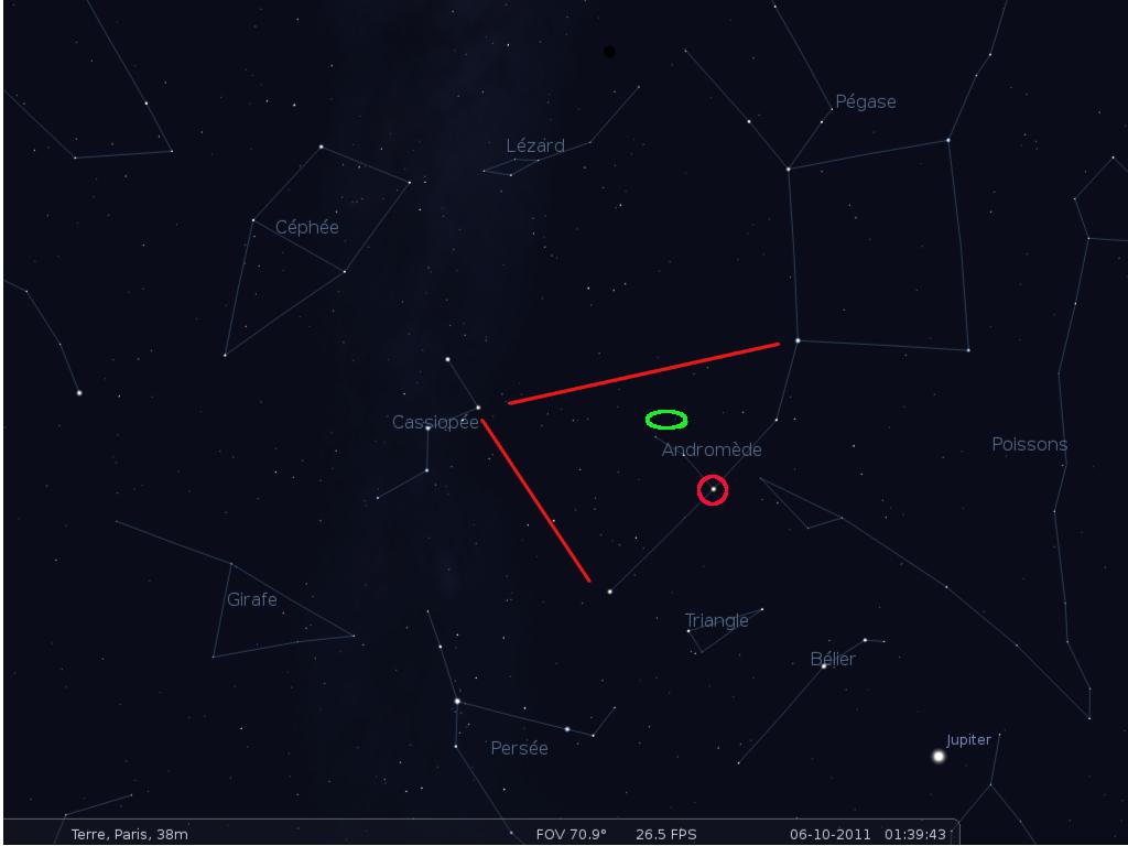

bonjour, pour trouver Andromède j'utilise Cassiopèe pour pointer sur Pégase puis trouver mon étoile de départ (celle dans le cercle rouge), après le chemin est assez simple.
Attention M31 en visuel ça casse pas la baraque, rien à voir par rapport à une photo, c'est plutôt comme un vague nuage très pâles, comme disais les anciens avant que le terme galaxie soit inventé, une nébuleuse ;), la première fois que je l'ai cherché je suis passé au moins 10x devant en évitant soigneusement se foutu nuage :be:, ceci dit en montage elle se vois à l'œil nu.
Ps: Attention, sur cette image on vois Jupiter, mais il y a longtemps qu'elle ne se trouve plus à cet endroit.
