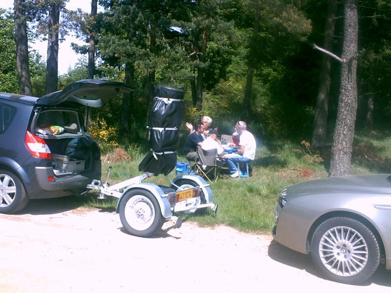

Tu comptes sortir le 500 de la remorque pour imager ou tu fera un système pour l'utiliser sans le sortir de la remorque (possibilité de régler de la monture pour la mise en station) ??

en gros je m'inspire de çà ( celle de droite)
