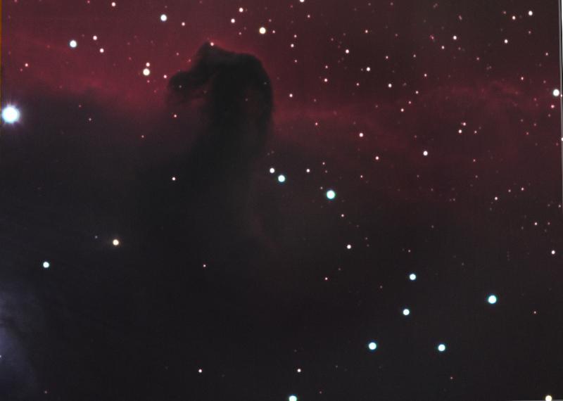

j'ai enfin trouvé le temps de traiter et de venir vous présenter 3 images de la saison précédente
Le setup est toujours le C9.25 avec le reducteur optec X 0,5 utilisé avec une DSI III le tout sur EQ6 guidage en // par lunette et GM .
Les couches couleurs comptent 20 poses de 2 minutes sur chaque couche et la luminance entre 30 et 50 poses de 2 minutes suivant le sujet .
Le traitement utilise iris et The Gimp , mais pas de bidouille sur les étoiles qui sont "natures"
Place aux images :

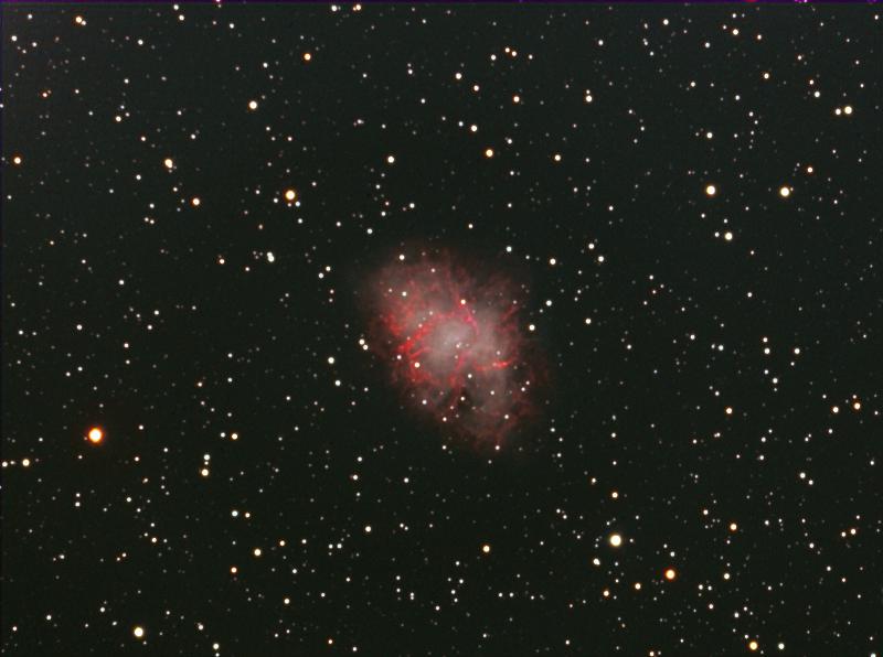

La nébuleuse du crabe alias Messier 1
B33 la célèbre tête de cheval

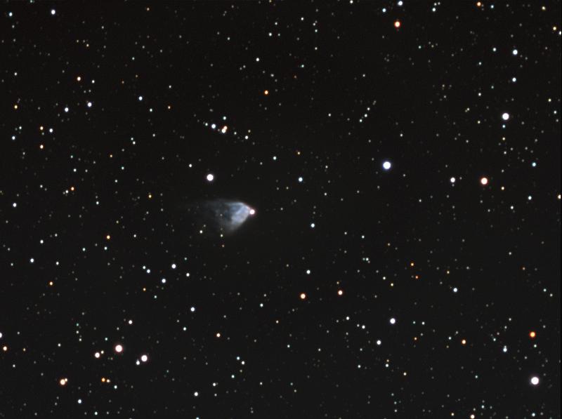

et pour terminer ngc 2261 alias " nébuleuse variable de Hubble " dans la Licorne

j'étais sur que j'avais oublié de retourner la neb de Hubble :bang: ... 2 sur 3 , j'ai quand même pensé à toi !

Sur le crabe , j'ai tout remballé au coeur de la nuit en oubliant carrément de faire les darks .... donc j'ai fait ce que j'ai pu avec ce que j'avais pas trop loin en T° ( merci les headers des images ...)
Sur B33 j'ai quand même eu beaucoup de mal pour les couches couleurs , très peu de signal sur la couleur et un assemblage LRGB pas simple ( les étoiles sont délavées ... et grosses ! )
au final c'est encore la ngc qui a posé le moins de soucis , sauf à l'étape du retournement ...

Bonsoir Gérald je regarde tes images elles ont bien progressé , je me demande si ton problème de finesse ne vient pas du réducteur et de son positionnement par rapport au capteur ccd . Avec le c8 et le Lumicon j'avais deux possibilités réduire à 0.5 ou 0.63 , à 0.5 je n'ai jamais eu d'étoiles correctes , j'ai réussi avec le Lumicon et le Célestron à 0.63 avec un backfocus autour de 105mm. Je me demande si les SC acceptent autant de réduction.
Salut Lucien
c'est une piste à laquelle je pense souvent , mais j'ai déja testé plusieurs configurations en ajoutant / enlevant les différentes bagues "spacer" M42 à ma disposition...pour l'instant c'est ce montage qui donne les résultats les moins pires .
Après monter en focale , j'ai vraiment l'impression qu'ici à Tourettes je n'ai pas le ciel qu'il faut ... Si le temps est sympa et que je peux sortir souvent je remettrai le réducteur 0,7X ....
merci des encouragements !
g-
Salut Lucien
g-
Tu vas y arriver essaies de trouver un Célestron réducteur aplanisseur à 0.63 c'est celui qui donne le meilleur résultat avec le c8 , il y en a d'occasion de temps en temps pas trop cher, et le backfocus à 105 mm tu vas voir la taille des étoiles fondre de façon spectaculaire.;)

3 belles images, ma préférence va à 2261, bien détaillée.
Les étoiles montrent un halo coloré qui gêne un peu.
Tu es à quel échantillonage avec cette cam sur le C9 ?

Merci Romain
En natif à 2m30 F/D = 10 je suis à 0,56"/pixel ( = clairement sur échantillonné ! )
avec le réducteur Astrophysic F/D = 7 je suis à 0,88"/pix ( voir mes premières images avec le C9 )
avec le réducteur Optec F/D=5 je suis à 1,13"/pixel
Thierry Legault recommande une plage de 1,5 à 3 "/pixel ...donc je suis hors clou !
sachant que la turbu ici ne descends jamais en dessous de 3" , normale que mes étoiles occupent "quelques" pixels ...
