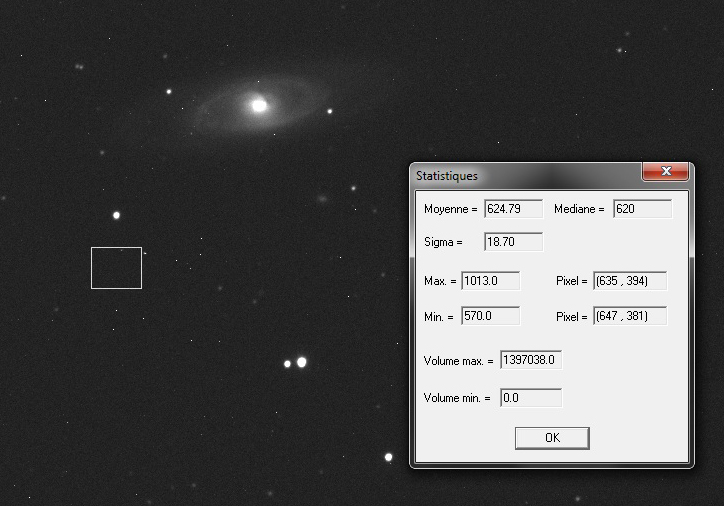

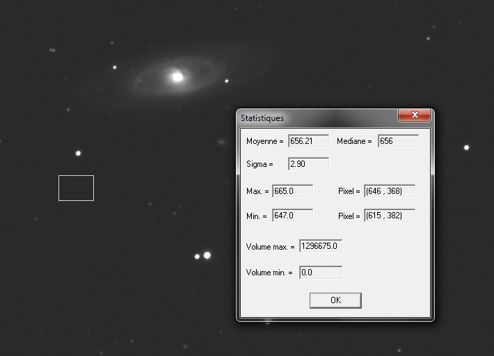

Allez, je vais faire plaisir à mon compère Christian, en postant deux images ouvertes avec Iris; il y a une brute non traitée de 4 minutes et la finale traitée, compilation des 20 brutes;j'ai choisi la même zone et cliqué sur "statistiques" pour connaitre le fameux sigma; il est évident, au vu des données, qu'il faut compiler "un certain nombre" de brutes pour obtenir une finale avec un fond de ciel très "doux", permettant ensuite de travailler plus confortablement l'image;
Bon, dans le Sud, je n'ai pas la qualité du ciel de Christian, mais si je ne peux modifier cette donnée, au moins tàchons d’améliorer ce qui peut l’être en jouant sur le temps d'acquisition des brutes, leur nombre, et la fameuse FWHM!!!
Je pense que je pourrai surement augmenter la durée des poses unitaires au vu du sigma, mais au delà de 5 ou 6 minutes, cela n'apporterait (du moins en luminance) pas trop d'information supplémentaire;

Bonjour Alain
Je vois que tu obtiens un bruit "record" sur l'image finale.
Tout cela est un compromis.
Dans ton cas avec ton ciel noir tu aurais intérêt à rallonger un peu les unitaires. Avec un sigma de 18.7 tu as un bruit de lecture encore important par rapport au bruit thermique et photonique. Il doit approcher 40%.
Bref sous ton ciel bien noir tu peux cibler un bruit final entre 5 et 7 ADU, c'est encore trés confortable. Donc rallonger un peu les unitaires.
Gérer le bruit c'est tout un smilblique, tout un compromis..
On peut en discuter en MP si besoin pour éviter de monopoliser le fofo.
