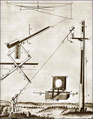

Tout ceci n'est certes pas stupide, mais cela consiste quand même à réinventer les "longues lunettes à faire peur aux gens" de Huygens.
Extrait de "Lunettes et télescopes" de Danjon et Couder :
"Si l'on veut que l'aberration chromatique transversale, comparée à la tache de diffraction, conserve une importance relative constante, il faut donner à l'objectif une longueur focale proportionnelle au carré de son diamètre.
Exemple :
D = 3 cm F = 1,68 m F/D 56
D = 5 cm F = 4,65 m F/D 93
D = 7 cm F = 9,1 m F/D 130
D = 10 cm F = 18,6 m F/D 186
D = 15 cm F = 41.8 m F/D 279
D = 20 cm F = 74,3 m F/D 372
Ces nombres correspondent sensiblement aux valeurs que l'expérience avait fait adopter aux anciens opticiens."
Huygens recommandait des rapports de la distance focale à l'ouverture qui correspondaient à F = 15,3 D² (en cm) et conseillait d'employer pour l'étude du ciel, un oculaire de longueur focale égale au diamètre de l'objectif.
Le grossissement valait donc F/f = 15,3 D, soit 1,53 fois le diamètre en millimètres.
En 1995, Audouin Dollfus et des membres de la SAF, reconstituèrent une de ces grandes lunettes. Ils furent tous frappés par la finesse des images obtenues.
Vu que le grossissement c'est F/f, reste plus qu'à trouver un oculaire de 100 pour faire du planétaire :p
Avec une 70/9100 l'oculaire de 100 donnerait 91x et un oculaire de 50 pour du 182x (zut, ça grossit déjà trop !)
Une 70/9100 ? Ça fait un peu petit joueur :be: !
Perso, je m'attaquerai plutôt à une 150/41800. Faudra juste trouver un miroir plan étalon de la bonne dimension, et un tunnel de tranquillisation de 45 m, pour foucaulter dans de bonnes conditions :p.
D'ailleurs, en y réfléchissant, il vaudrait mieux prévoir le support miroir/lentille, orientable par commande à distance, parce que sinon, pour ramener l'image de la source sur l'appareil de Foucault, ça va être vite fatiguant !
Ensuite, il suffira de fabriquer un oculaire de 185 mm de focale. Un Huygens ou un Ramsden devrait faire l'affaire .
Pour la monture, l'érection d'un mat d'une trentaine de mètres de haut devrait suffire. Le support orientable de l'objectif et la partie porte-oculaire restant quand même les pièces les plus complexes à fabriquer.
Pour les observations, l'embauche d'un aide-observateur à plein temps (deux, serait préférable) sera évidemment indispensable .
Tout bien réflechi, je me demande si un bon Dobson de 200/1200 ne ferait pas mieux l'affaire :be:...

Pour ceux que les grandes lunettes du XVII ème intéressent, vous trouverez ici l'article d'Alain Pelat sur la reconstitution de l'astroscope de Huygens. C'est très intéressant.
