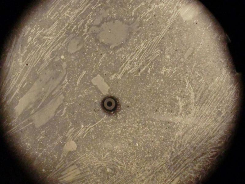

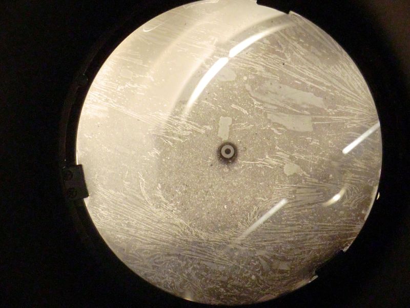

bon bin j'y arrive po
étoiles qui fusent malgré collimation laser
j'ai pris en photo le primaire
il est trop sale, on dirait des marques de papier scotch ou je sais pas
demain retour y en à marre
http://www.webastro.net/forum/attachment.php?attachmentid=20915&stc=1&d=1344210600
http://www.webastro.net/forum/attachment.php?attachmentid=20916&stc=1&d=1344210654
Naaaan sans déconner !!! :o
L'état du miroir !!!!
Abusé, la ouais, ramène le !

Le terme technique pour les photos de miroir que tu nous montres c'est niqué:
les miroirs sont niqués.
Ramènes lui ça au plus vite.
Juste pour info la garantie n'est pas période de retour.
Tu as une semaine pour ramener ton matériel et faire appliquer le délai légal de rétractation.
Vu l'état du miroir ne sors pas de cette boutique sans solution: échange du tube ou remboursement immédiat.
Même s'il te dit le contraire rien ne t'oblige à accepter un remboursement sous forme de bon d'achat.
Le miroir a été essuyé à coup de chiffon, il est niqué !
Curieux, à voir la photo sans aucun reflet on dirait que le miroir n'est même pas alluminé !
On y voie que les reflets des sources lumineuses, rien d'autre !
Ramènes lui ce truc bizarre, on dirait que c'est un scope d'exposition et vraiment sans plus.
Modifié par Leimury
C'est quoi ce truc!!!:o:?: Une couche de film protecteur collé sur le miroir? En tout cas, très moche! Retour et remboursement direct!!!
bon je lui ai ramené le tube
aucun souci il me l'a changé
par contre ça ne se voit plus du tout une fois le miroir sec
mais c'est vrai que hier soir j'ai pas niqué ! en voyant ça
le miroir était donc avec ces traces et super mat
je comprend mieux pourquoi je n'arrivais pas à avoir mes étoiles nettes
vu qu'il l'était pas lui
m'enfin j'ai un tube neuf et je remet ça ce soir
