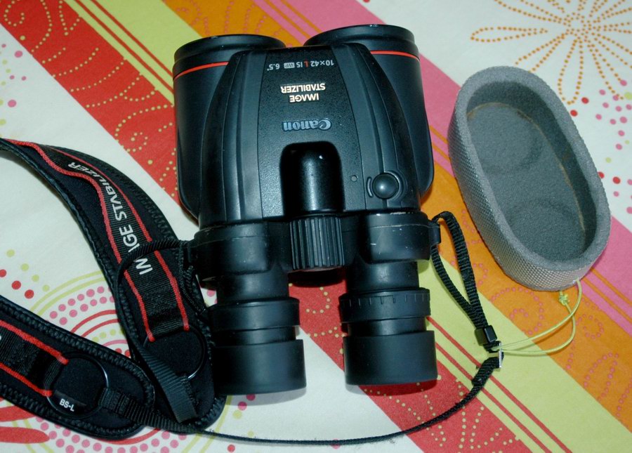

Je possède maintenant depuis près d'un an(2005) des jumelles stabilisées Canon.
Ce fut pour moi un gros investissement, surtout qu'ayant besoin de certaines spécificités, j'ai du investir dans le dernier modèle sorti et donc le plus cher de loin du catalogue : les 10 x 42 IS ED.
J'avais besoin de celle ci spécifiquement, car leur principal usage se fait sur l'eau à partir d'un kayak, donc leur étanchéité était une nécessité pour moi(voir mon site page technique pour explications complémentaires : ) .
D'autres nouveautés de ce modèle par rapport à la gamme de canon ont été des plus certains dans ma décision d'achat :
Antichocs !pomoi! .
Verres ED à faible dispersion pour une qualité optimum.
Oeilletons rétractables à 4 positions donnant un confort supérieur au porteur de lunette que je suis.
Distance minimum de mise au point de 2,50 m qui m'intéressait aussi du fait de nombreuses observations d'insectes.
Ce sont les plus lumineuses de la gamme, atout certain en animalier.
Au départ vu la stabilisation, un grossissement 12x ne m'aurait pas déplu, mais dès les premières utilisations, je n'y ai plus pensé.
A l'utilisation, eh bien, dès le premier regard à travers, j'ai compris que j'avais l'instrument ultime que je recherchais et un an d'utilisation ne m'ont pas fait changer d'avis et je ne crois pas racheter un jour des jumelles non stabilisées.
les qualités optiques ne déparent pas d'avec mes perls escape 8x42 qui étaient excellentes(souvent données comme l'alternative au 1/3 du prix des leica et swaro).
Mais dès que vous activez la stabilisation, c'est le bonheur complet.
Une pression longue sur le bouton situé sur le capot en bout d'index permet d'activer momentanément la stabilisation qui stoppera alors dès que vous relâchez.
Une pression brève la mettra en route pour une durée indéterminée . Une autre pression brève l’arrêtera.
Si vous laissez pendre les jumelles au bout de la courroie avec la stabilisation activée, celle ci se coupe au bout de 10s. et dans quelque position que ce soit, elle se désactive après 5 minutes, on repart pour 5 minutes avec une autre pression brève.
Dès la stabilisation activée, l'image s'arrête de danser et là vous pouvez vraiment observer. d'ailleurs le mot prend une autre ampleur telle est la différence avec d'autre jumelles tenues à la main. On a vraiment l'impression de multiplier les possibilités de l'instrument.
Avant j'observais un oiseau et ses attitudes, maintenant je détaille son plumage, les couleurs, les moindres caractéristiques physiques, et petits détails qui vont me permettre une identification certaine et souvent une identification individuelle du fait de caractéristiques du plumage et taches sur le bec par exemple pour le martin pêcheur. Petits détails qui me seraient passés inaperçus avec d'autre jumelles.

Les défauts de ces jumelles :
Le poids et encombrement relativement important mais qui devient vite insignifiant face au gain de performance.
La nécessité d'une alimentation électrique : deux piles de 1,5 v. Pas méchant, ni trop consommateur, mais il faut en avoir d'avance car trop bête de se retrouver en panne.
Dans ce cas, les jumelles sont bien sur utilisables sans problème mais sans stabilisation.
J'utilise aussi très souvent des accus nimh de 2300 à 2700 mah.

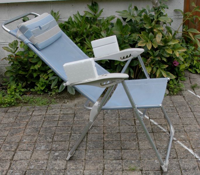

La chaise modifiée pour des heures d'observation confortable ;) :

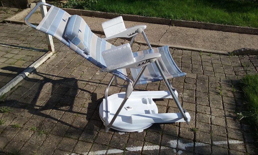

Edit 2018 : On devient fainéant en vieillissant....
Ma chaise pour jumelles commençant aussi à donner des signes de vieillesse, je l'ai remplacé par sa soeur jumelles qui ne me servait plus beaucoup.
Puis j'ai installée celle-ci sur la base tournante qui me restait de mon ancien siège pour les miyauchi 20/30x77 ( http://www.reto.fr/jumelles/imagepages/image6.html ).
Et cela se comporte ma foi fort bien, on peut s'orienter facilement sans avoir besoin de se redresser et déplacer le siège.
Le "rocker" glisse sur 8 patins teflon (en deux couronnes de 5 et 3 patins) pour meubles genre glissdom de 50 ou 60 mm de diamètre. Cinq pieds sous la base de diamètre 50 cm.

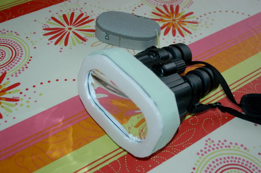

Je me suis fait un cache oeilletons intégral avec du tapis de gym décathlon. c'est super pratique vite enfilé et ça maintient un peu les oculaires au chaud quand il fait froid dehors.
Pour l'astrosolar, styrodur découpé autour des jujus et dépron devant, collés au double face qualité extérieur :

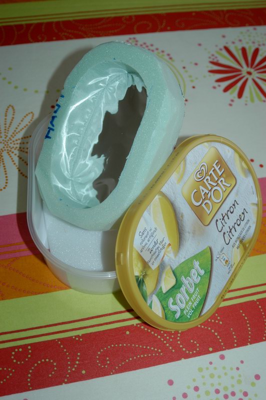

Et la super boite de rangement :

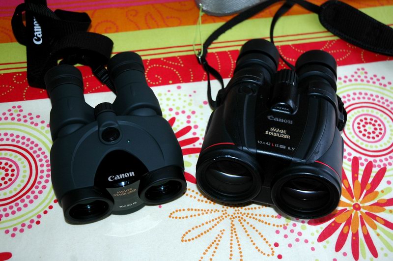

Deux mots sur ces sympathqiues jumelles alors... Je précise d'abord que j'ai assez l'habitude d'observer aux jumelles à main levée, avec notamment des 15X70 Oberwerk (fabrication chinoise), donc en principe j'arrive à ne pas trop trembler...mais bon, ça devient vite sportif d'observer un peu longuement un objet énigmatique.
Avec les 15X50 IS, bien que lourdes, ça va sans le stabilisateur avec les mêmes limites que les 15X70 (heureusement, parce que les piles de temps à autres, elles sont vides, c'est le défaut de ces jumelles, il faut des piles). Lorsqu'on met le stabilo, miracle, le mouvement de tremblote s'efface devant un doux mouvement de dérive lente sur lequel on prend aisément le contrôle. L'image se pique, des détails apparaissent (parce que l'on peut enfin se concentrer dessus sans avoir à compenser inconsciemment le tremblement). De nouvelles étoiles surgissent...
On fatique moins à tenir les jumelles, sans doute parce qu'on est moins crispé, la crispation étant vraissemblablement le réflexe pour limiter le tremblement.
Voilà... Je n'ai pas trop fait attention à cette histoire de mouvement angulaire et mon témoignage n'a pas la rigueur factuelle de celui de Den, c'est du ressenti.
Je ne me passerais plus de ces jumelles. :cool:

je les utilise en astro à 15 fois sur un monopode MANFROTTO qui comporte à sa base un petit trépied, qui me permet d'observer debout les mains dans les poches jusqu'a une hauteur de 2mètres, Ce qui reste une alternative aux stabilisées.
C'est vrai, ce doit être vachement mieux qu'allongé pendant deux heures dans une chaise longue à passer paresseusement d'un objet à l'autre ou à balayer doucement le ciel pour découvrir plein de petites choses, que ce soit à l'horizontale ou au zénith, et sans sortir les yeux des oculaires pendant souvent des dix ou quinzes minutes d'affilée.
Je t'envie ;)

Lorsque je vais sur mon site d'observation, j'emporte toujours ma chaise longue en plus de mon 350 et de sa chaise dédiée, cela ne pèse pas grand chose en regard du reste et je serais vraiment désolé de devoir m'en passer.
Pour l'observation de la nature le pied est indispensable pour ceux qui n'ont pas de stabilisées et je n'ai jamais vu non plus d'outil plus efficace que ces jumelles pour cet usage ou elles me servent aussi pas mal et sans pied. Depuis que j'ai ces jumelles j'ai même totalement abandonné la photo nature car les jumelles m'en montrent bien plus que je ne pourrai jamais en montrer en photo : http://www.reto.fr/
Mon ironie a été provoquée par l'alternative monopode à trépied / stabilisées.
j'ai utilisé et utilise encore des jumelles sur un grand trépied très stable et je n'y vois pas le centième de ce que je vois dans mes jumelles. On se casse le dos et le cou, les jumelles vibrent dès que l'on touche le pied ou les jumelles que ce soit pour les orienter ou les régler. Cela permet une petite observation rapide en passant mais ne va pas plus loin. Comme quand on observe debout sur un télescope d'ailleurs. Une fois que l'on a testé le confort et l'apport des observations assises, on ne peut plus s'en passer, y compris pour la nature. mon kayak me permet là d'être assis très confortablement et avant d'avoir le kayak, j'avais bien souvent mon petit siège de pêcheur en fonction des secteurs ou j'allais.
Quand aux leica, un possesseur en a fait un comparatif de 10x50 avec les miennes, il y a peu de temps et ses leica étaient en vente de suite après.
Et il n'avait même pas engagé la stab pour ce comparatif.
Le problème de chez eux est que l'on commence par filler le double de leur valeur pour payer la marque et l'après vente, Et même si elle sont garanties à vie, les techniques et modèles evoluent assez vite ici aussi et au bout de quelques années on aura encore envie de changer de modèle donc l'investissement à long terme n'est pas forcément rentable.
Sur un point je suis d'accord, LEICA fait payer à l'avance son SAV, et je ne les aurai pas achetées au prix fort, par contre je peu encore aujourd'hui les revendre au dessus de mon prix d'achata, mais ce n'est pas le but!
Par contre je fais de longues observations que je partage avec mon club sur ce monopode qui semble ridicule, mais très efficace, on n'a plus besoin de toucher au jumelles et ça ne bouge pas. Je serai incapable de tenir à bout de bras des jumelles de plus d'un kilo pendant 5 minutes même stabilisées, j'en ai fait l'expérience. En achetant les LEICA, j'avais envisagé la possibilité de changer, mais finalement la manière dont je les utilises (15X) me va très bien, Pour le moment,la stabilisée ne m'apporterai rien de plus.

Sur la balance les 10x30 font 650g et les 10x42, 1150g
Premiers petits essais avec une lune fort gibbeuse.
Déjà le champ mesuré sur des étoiles du cancer 5°30' pour les 10x30 et 6°10' pour le 10x42.
La lune étant bien présente autant en profiter un peu. Elle est déja bien sympathique dans les 10x30 avec pas mal de détails, je retrouve aisément gassendi dans les reliefs environnants, kepler est bien défini et aristarchus émerge doucement au terminateur . Deux très fins liserés bleu et jaune sont visible de part et d'autre de la lune, pas gênant mais bien présents quand même.
Aux 10x42, pas de liseré, pas l'impression d'en voir beaucoup plus en général mais les vues sont quand même plus ciselées et les petits reliefs au dessus d'aristarchus par exemple se définissent bien mieux que dans les 10x30.
Je poursuis ensuite sur les amas m35, 36, 37, qui me parraient identiques dans les deux paires, cela ne reste que des taches floues. Avec la lune, m38 ne se voit dans aucune des deux paires. Ce sera intéressant d'y retourner avec de meilleurs ciels.
En passant à M44 par contre, je trouve un changement assez conséquent. Sans distinguer beaucoup plus d'étoiles avec les 10x42, l'amas y est quand même bien plus lumineux et défini que dans les 10x30.
En passant avec les 10x30 sur la nébuleuse de l'eskimo, pas trace de celle-ci et je ne vois que l'étoile voisine(m8,2) en vision indirecte alors qu'elle sort en vision directe avec les 10x42 et la nébuleuse en vision indirecte.
Pareil il faudra y retourner avec un meilleur ciel.
Donc il faudra attendre une sortie dans la campagne pour approfondir, mais je suis déjà bien satisfait des 10x30 car avec leur poids et encombrement min,i elles tirent très bien leur épingle du jeu de la comparaison. Je crois que je vais perdre quelques étoiles et nébuleuses planétaires que j'avais l'habitude d'aller taquiner aux 10x42, mais il n'est pas gênant de les garder au cou pendant une soirée d'observation alors que les 10x42 font vite sentir leur présence et que je les pose à proximité plutôt que de les garder au cou.
A suivre donc...
