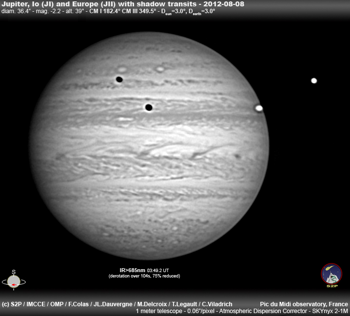

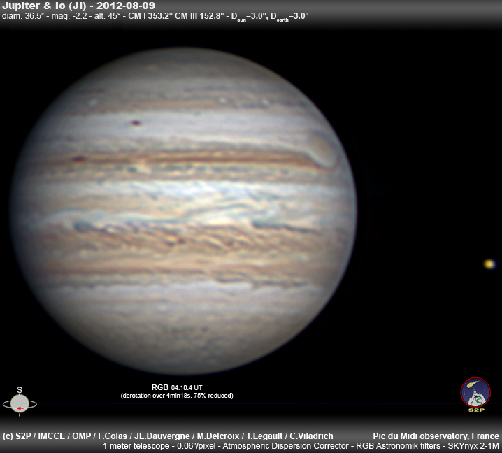

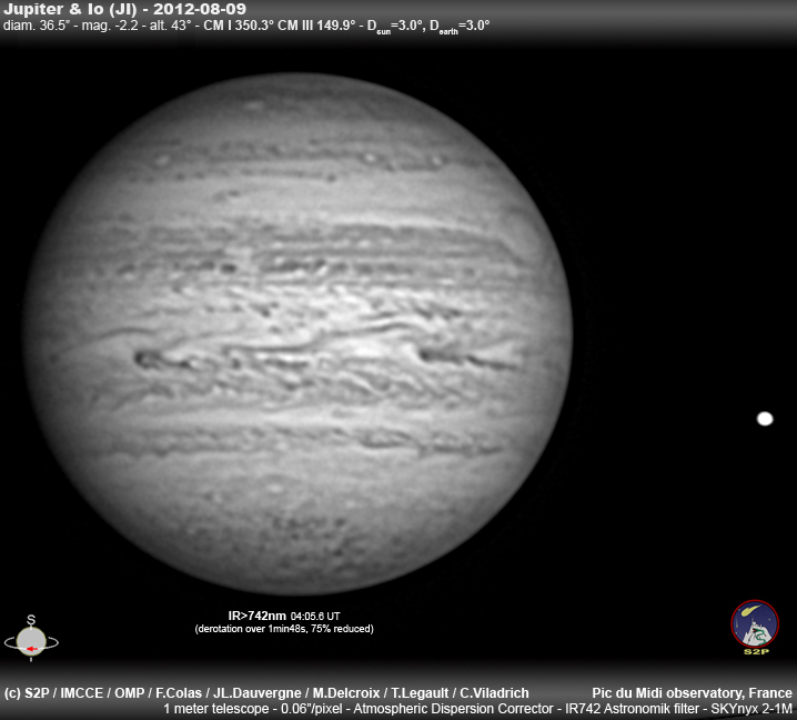

Merci à tous - de retour du Pic depuis quelques jours, je continue les traitements, voici quelques résultats d'une session sur Jupiter, un peu moins bonne que la précédente:

Pour Jupiter, là je suis nettement moins convaincu.
Tu as raison Albéric, mais tu sais que je ne courre pas après la belle image et que je publie les images qui peuvent être utile (ceci dit ce n'est peut-être pas la place sur un forum?).
En fait tout exceptionnel que soit le site du Pic, c'est un site qui a lui aussi de la turbulence locale, et nous sommes quasi sûrs que la mauvaise qualité relative des Jupiter est due au à la tour qui se trouve au-dessous de Jupiter lors de ces acquisitions. Malheureusement pas trop de choix là vu la visibilité e de la planète, mieux valait l'imager plutôt que ne rien faire, surtout que le but de la mission était que nous (Christian, Thierry et moi) prenions en main le télescope ... et c'est réussi.

Marc, il ne faut pas le prendre au pied de la lettre, de toute façon tant que Jupiter ne sera pas au plus haut, impossible d'obtenir de belles images. Il faudra patienter jusqu'à l'opposition (je suppose qu'une autre mission est prévue à ce moment-là en décembre ?)
On voit déjà très bien les grandes perturbations atmosphériques qui promettent de belles images dans les mois à venir... On va se régaler ! ;)

Pour Jupiter les conditions ne sont pas encore propices, mais les images sont de loin les meilleures postées à cette période de l’année plus tard dans la saison cela devrait être meilleur qu’en 2010 et 2011 (le meilleur cru jusqu’à présent ) car la planète sera encore un peu plus haute dans le ciel, nous avions effectivement ce problème de turbulence locale lorsque la planète avait passé le méridien, les images se détérioraient.

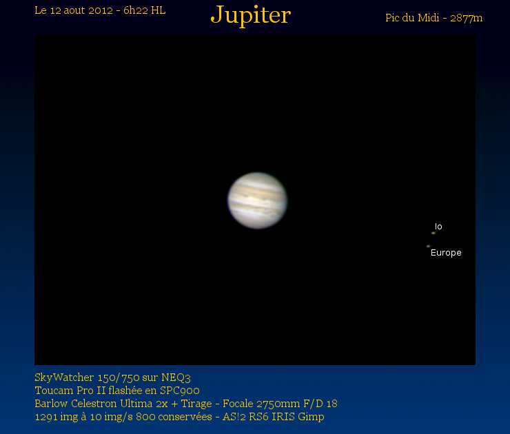

Salut à tous,
Modeste contribution datant de la dernière nuit au Pic (nuit du samedi au dimanche)
Une petite juju capturée une trentaine de minutes avant le lever du soleil.
Beaucoup de nuages étaient venus perturber cette fin de nuit mais j'ai quand même pu sortir environ 2 minutes d'acquisition exploitable.
En tout cas c'était une nuit mémorable, et cette mer de nuage... :wub:
a+
Guillaume

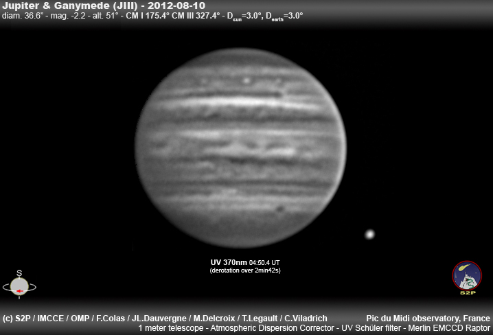

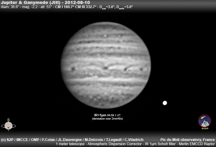

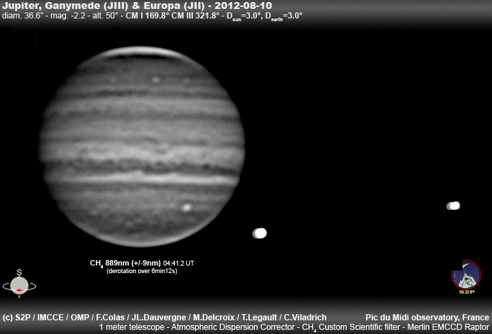

Résultats de la dernière session sur Jupiter de notre semaine au Pic du Midi, des tests intéressants tests avec des filtres moins lumineux, la caméra Merlin EMCCD Raptor s'en sort très bien.
UV:
CH4:
IR 1µm:
Question : je vois qu'Uranus et Neptune ont été imagées avec une Basler ACE 640, mais avez-vous essayé avec la Raptor (qui me semble la plus adaptée à cet exercice) ?? :?:
Merci.
Albéric
Oui Albéric, bien sûr, mais on avait un artefact du à la caméra ... heureusement la Basler s'en est très bien sortie. Pour info il me reste des prises Uranus/Neptune encore à traiter ;)

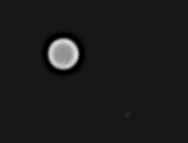

Tiens, je viens de traiter une capture d'Uranus de cette nuit et j'ai aussi un artéfact (une sorte d'auréole de la taille de la planète mais décallée). Elle apparait en traitant assez fortement. Par contre avec la brave Toucam Pro 2, aucun soucis, pas d'artéfact.:confused:

ah c'est intéressant ça. C'est avec quelle caméra que ça te fait ça ? La 1300 ? J'aimerais bien comprendre l'origine électronique de ce truc. C'est possible de voir une image ?
A mon avis c'est vraiment un truc sioux pour que ça puisse aussi apparaitre sur une caméra à plus de 7000€ (la Raptor).

C'est avec la Basler ACE 1600.
Ecoute, je vais encore tenter de nouveau cette nuit pour voir si c'est reproductible ou non
Je pensais à :
- qualité du câble de liaison (résistance/capacité par unité de longueur)
- longueur du câble (en très haute fréquence ça peut poser problème)
- phénomène d'harmoniques,
- électronique de la caméra : filtrage insuffisant ?
J'ai aussi laissé tomber Vénus à cause de ce même phénomène (pareil, avec un filtre W47 il faut fortement traiter les images pour faire sortir les détails et les artéfacts apparaissent au traitement et ce, que ce soit en 8 ou 16 bits, acquisitions faites sur 2 ordis différents, donc 2 électroniques d'acquisition différentes, mais avec le même câble).:?:
Albéric
Cette auréole décalée ressemble à un "écho", qui, peut être dû à un effet de capacité sur un câble ou un une harmonique comme déjà cité par xs_man, mais aussi à une saturation à l'entrée du PC, ou une défaillance de ram (ça m'est arrivé en transmission vidéo). Il faudrait changer de câble (un poil plus court ou long) et vérifier la tension d'alim de la cam, la tension en sortie du régulateur interne de la cam, puis la Veff du signal vidéo. En espérant que ce soit le câble!
Bon ciel et encore merci pour les images.
Salut ici,
cela ne peut pas être le câble, on n'est pas sur une caméra analogique.
Pour les artefacts d'Albéric j'avais regardé les captures de Vénus, mais je n'avais pas d'idée de la source surtout que les images faites aux 640/1300 ne posent pas de soucis. Les artefacts apparaissaient avec des ondelettes de cheval et différemment sous R6 ou Iris. Et comme je ne suis pas familier des traitements de Venus...

Sinon voici ma modeste Uranus avec le T400 + Ace 1600 + filtre orange 21 A, image à taille d'acquisition. J'ai volontairement poussé le traitement pour bien montrer l'artéfact (artefact révélé par les ondelettes mais présent à la capture) :
Par contre on voit aussi les artéfacts sur Vénus avec le T1m à la Basler 640, côté limbe (traits concentriques). Mais le traitement soft permet de ne pas y prêter trop attention.
Il me semble qu'il y aavit déjà eu des débats sur ces fameux artéfacts et que de toute façon c'est un phénomène plus général à partir du moment où l'on traite fortement les images. :confused:

Ca ressemble pas mal à ce que l'on a effectivement.
Le plus couillon dans ton cas comme dans le notre c'est qu'en rapport S/B c'est plus fort que les détails que l'on cherche à mettre en évidence.
A mon avis c'est un problème non linéaire qui se produit que pour de faibles valeurs d'intensité, j'ai déjà vu ça sur une Sbig qui est retournée en SAV.
Je ne sais pas comment on peut trouver la cause mais ce serait intéressant. Je pense que ça peut des défauts isolés pas forcément présent sur toutes les caméras. On peut avoir des défauts qui dépendent de la température des fois aussi, ...
C'est aussi une piste possible mais de mon côté sur Vénus, les images avaient une bonne dynamique (contrairement en effet à Uranus, très sombre malgré les 250 ms d'exposition).

J'avais aussi pensé à des lots de composants électroniques plus ou moins bons selon arrivage mais apparement le mystère restera.:?:
