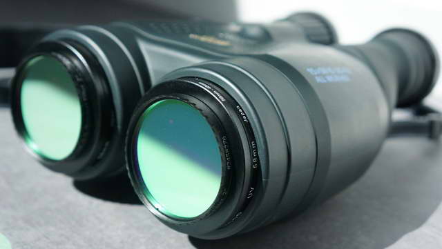

Suite à une petite expérience de la nuit dernière, j'envisage d'adapter une paire de filtres UHC sur mes Canon 15x50 stabilisées..
J'ai tenté d'apercevoir les dentelles du cygne en bloquant un filtre uhc en 1,25" entre un œil et un oculaire. Elle apparaissent ! Ça marche !! Les conditions d'observation sont toutefois très inconfortables, et l'œil qui ne dispose pas du filtre uhc se retrouve trop loin de l'oculaire pour distinguer la moindre étoile.. :be:
Mes jumelles disposent sur chaque objectif d'un pas de vis de 58mm de diamètre. Cela permet l'adaptation de filtres de protection du type de ceux que l'on utilise pour protéger les objectifs photos.
On trouve aussi sur Ebay des bagues qui permettent la conversion vers un diamètre inférieur de 48mm, celui utilisé justement pour les filtres astro (2") destinés aux oculaires.
Est ce que quelqu'un a déjà réalisé ce genre d'adaptation sur une paire de jumelles ?
Quels sont les filtres les plus intéressants pour l'observation à grand champ avec des jumelles de 50mm ? Une paire d'UHC ? d'OIII ? Un de chaque ? :be: Aucun parce que vous trouvez que cela n'a pas grand intérêt ?
Les bagues d'adaptation trouvées sur Ebay ne valent que quelques euros. Un filtre UHC Lumicon en 2" coûte en revanche 200€... J'hésite quand même à en commander une paire.. Surtout que j'en ai déjà un en 1,25" qui du coup ne servira plus..

Bonjour!
Voilà, filtres et bagues d'adaptation sont arrivés. :)
Le montage final sur les Canon 15x50 IS:
-Filtre uv de 58mm. (Pas de bouchons d'objectifs fournis d'origine avec les Canon !!)
-Bague de conversion 58mm --> 48mm
-Filtre Baader UHC-S 48mm (Double gagnant de cette demande de conseils)
Merci encore à tous ceux qui ont participé à cette discussion. :cool:
Reste plus qu'à tester ce montage sur le ciel étoilé..
