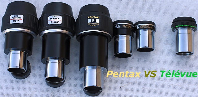

Dernièrement, je suis retombé dans la collectionnite d'oculaires de courte focale en acquérant des oculaires qui me faisaient rêvé depuis longtemps :
pentax XO2,5mm, XO5mm, XW3,5mm en plus de mon fidèle XL5,2mm (épaulé d'un XL7mm)
Sans surprise le XO5mm s'en sort mieux que les 2 autres 5mm (zoom et XL). Contrôle des reflets et noirceur du fond de ciel excellents. Un superbe oculaire. Le zoom tient pourtant très bien son rend d'outsider surdoué. J'ai été une nouvelle fois impressionné par ses très bonnes performances notamment à cette focale 5mm. La gestion des reflets (et la sensibilité à la prise de buée) et parfois une transmission un peu en retrait par rapport au XO (pas évidente mais c'est une "impression" que l'on a de temps en temps, ce qui me fait dire qu'il doit y avoir un fond de vrai).
Au final, XO2,5mm, XO5mm et XW3,5mm viennent il y a peu de retrouver le chemin des PA; le zoom nagler lui reste fidèle au poste.
Sa polyvalence, son investissement "modéré" (le prix des pentax :cry:) et le fait que j'utilise presque qu'exclusivement désormais une bino pour le planétaire a eu raison des mon armada pentax.
