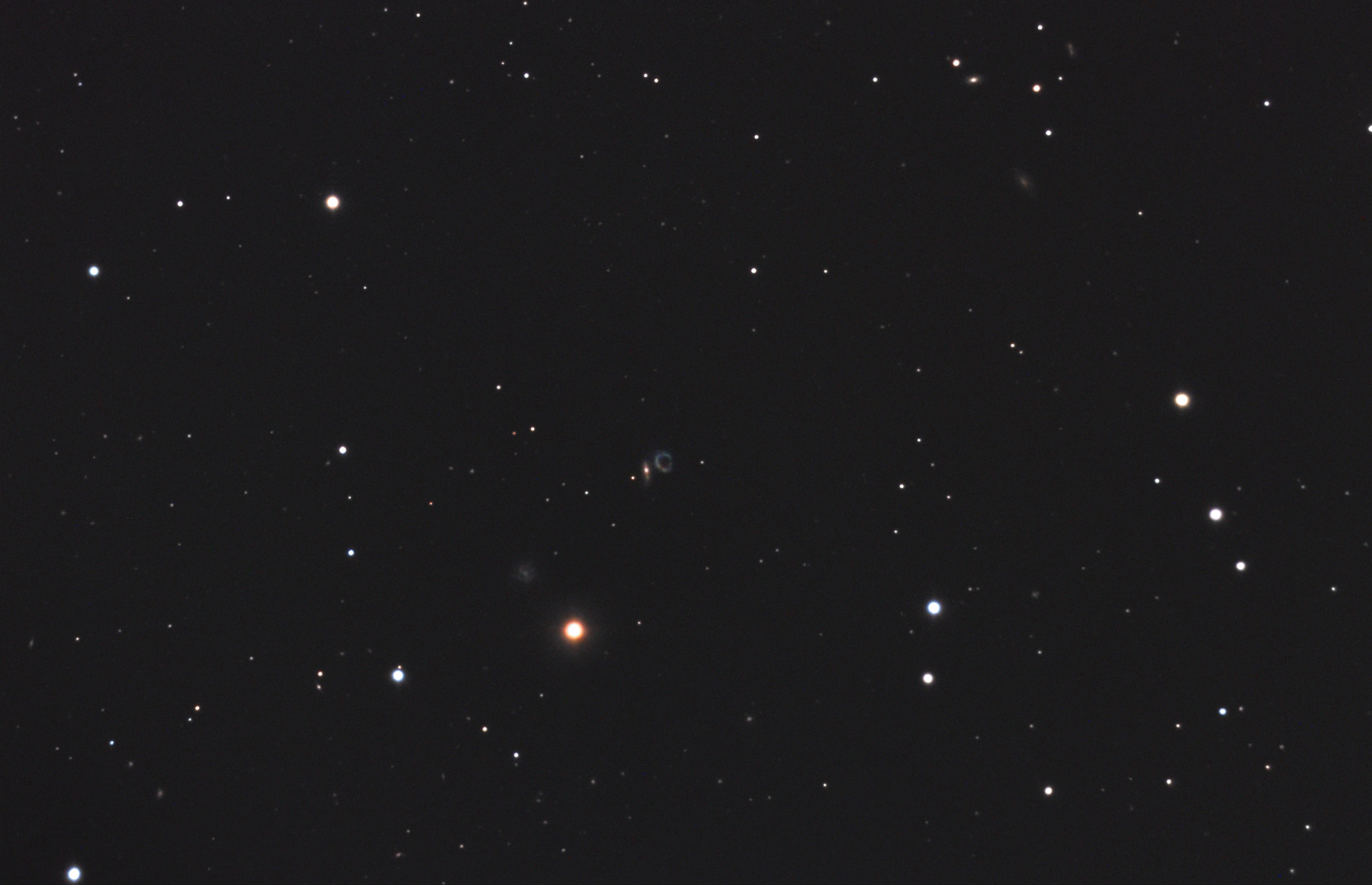

Voici une version à 2.4 metres de focale, faite le 16/11 dernier depuis la banlieue de Lille. Le temps était correct, il a fallu presque 2 heures de pose en bin1 pour muscler le signal de cet Arp.

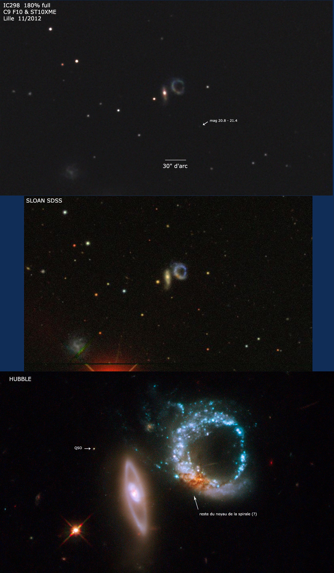

Un recadrage à 180% de la full comparée à l'image du telescope Sloan (SDSS) et bien entendu à celle du HST.
L'onde de choc produite au moment de la collision comprime le gaz et forme des nids d'étoiles dans la spirale. Les bras repliés sur eux même par effet de marée forment une boucle, vue en perspective.
Le C9 grignote magnitude 21, il est bien brave.
Les poses unitaires étaient de 280 à 300 secondes, comme d'hab le fond de ciel est maintenu à 3000 ADU maxi avec un bruit de 43 ADU environ (au KAF3200). Le bruit final est de 7.5 ADU. Protocole d'acquisition habituel.
Prétraitements Iris V5.1, montage RGB puis LRGB sous PS
La monture est une G11 pilotée par la Boxdoerfer MTS3. Guidage au capteur interne sur une étoile de mag 10.5, temps intégration guidage 2 s en luminance, 3 seconde avec filtre R et G et 4 secondes avec le filtre B.
Goto relatif avec carte du Ciel.
Que voit on sur une brute de 300 secondes en bin 1 ? :

Excellent !! Comme d'hab! Cet objet est vraiment surprenant. Une sacrée perf d'aller grignoter la mag21 avec des poses unitaires de 300s ...

un 10 qui mérite un 20/20!
je crois me souvenir que les opérateurs d'Hubble l'ont imagé pour fêter le succès de ses réparations
la couleur n'est pas un luxe inutile, cet anneau bleu est de toute bÔÔté :be:
Une galaxie qui aurait certainement plu au fumeur de Gitanes . Vraiment atypique tu commences a avoir des details intéressant, ton fdc est meilleur que sur l'objet précédent.

Très intéressant cet Arp; bien traité et en couleurs. Tes étoiles sont bien rondes,tu le bichonne ce C9, il a la vue perçente.

Salut Christian et félicitations. Ton image est superbe ! Tu fais du CP avec des focale de planéteux....chapeau !
Le choix de l'objet est aussi super et la technique au top.

Superbe et très intéressant tes explications.
J'adore en plus avec les photos Sloan et Hubble.
Mais au fait comment fais tu pour connaître les magnitudes 21 et +, moi avec Starrynight elles s'arrêtent à 20....

Jeremile :
Ce sont les valeurs de magnitudes du catalogue USNOB, dans le bleu. C'est rare que je mette des magnitudes sur mes images car il faut prendre l'info avec bcp de précaution. La valeur varie en fonction de la longueur d'onde.
USNOB se télécharge en live avec Carte du Ciel (ancienne version), sinon plus simple : Aladin (Sky Atlas) du CDS de Strasbourg qui permet d'ouvrir la plupart des catalogues. Je l'ai installé sur mon PC, c'est un outil indispensable pour identifier les objets en fond de ciel :
http://aladin.u-strasbg.fr/
Il existe des tutos Aladin sur le fofo, il me semble.

Moi ce qui m'épate le plus c'est un sigma à 43 avec 300 s de poses !!
Tu fais comment?
Avec la 314L+ j'ai souvent du 65 en sigma en 60s (lum) et un fond à 1300 ...
Je suis trop ouvert? F5.
