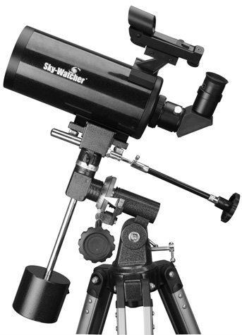

Entre le votre Jeap et le maksutov, il y a une différence, avec le maksutov, on ne peut pas voir les nébuleuses et galaxies d'après astroshop. Le maksutov grossit moins que le sky watcher apparemment.
Merci starac, je viens de voir le lien sur you tube. Je pense qu'au départ le réglage sera un peu fastidieux, mais on va apprendre en famille et y prendre goût. Quand on a bien compris comment régler une monture, ça prend combien de temps pour le faire ?
On va pencher pour la sw de 130 mm montée sur équatoriale.

Donc, si effectivement, on compare un Mak de 90mm ou de 100mm à un Newton de 130mm p. ex., ce dernier aura un potentiel en grossissement supérieur, mais vu sa focale plus réduite, on aura besoin d'oculaires bien plus courts et parfois moins agréables à utiliser, sauf à prendre un oculaire de focale moins courte et une lentille de Barlow (et une bonne, sinon on risque de dégrader l'image).

S' il y a un problème d' encombrement, le Mak peut être la solution, si ce problème n' existe pas le 130mm sera un peu plus performant
Le Mak peut montrer quelques nébuleuses et galaxies ( plus le ciel est noir mieux c' est ), mais les images seront un peu moins lumineuses et détaillées que dans le 130mm

Attention au fameux 130. Cet instrument est bon pour le prix, mais souffre d'énormes défauts de conception : miroir sphérique, obstruction énorme, araignée surdimensionnée. Je ne vois pas l'intérêt par rapport à un 114 mm classique. Déjà qu'il n'y a pratiquement pas d'écart entre un télescope de 114mm et une bonne lunette de 90 mm....
Je n'avais pas tout lu, pas plus loin que la première page. Si un enfant de 7 ans veut sortir l'instrument tout seul, il faut oublier le 150/1200, le 130, ou même la lunette de 90.
Donc je plussoie avec Jujulolo : la lunette de 70 mm.
Exactement. Trimbaler un Orion Skyscanner 100mm ou un Skywatcher Heritage 130mm, ça demande moins à un gosse de 10 ans que de trimbaler une monture équatoriale [entre parenthèses, mon fils a un Starblast 114mm depuis l'âge de 8 ans, mais je dois dire que papa le lui chipait assez souvent, pour le grand champ et comme chercheur sur son 400mm. Depuis, c'est devenu un 130mm].

C'est vrai que la manipulation d'une monture équatoriale par un enfant, ça peut faire un peu peur... Mais tu connais ta fille et lui fais confiance.
Si vous optez pour un télescope équatorial, genre 130/900, je pense qu'il y a quatre points très importants concernant l'utilisation de la monture équatoriale :
1° - Il faut identifier les quatre mouvements de la monture. D'abord de jour à la maison, puis de nuit. En particulier bien identifier les deux mouvements de réglage de la mise en station, qui devront être immobioles dans la soirée, et les deux mouvements d'ascension droite et déclinaison, qui seront les seuls mobiles.
2° - La monture doit être mise en station, ie alignée sur le nord. On ne demande pas de le faire avec précision (la précision est requise pour la photo, ce n'est pas le sujet) et c'est très simple si on sait où est situé le nord (il suffit de reconnaître la Polaire - ce sera votre première mission, avant même d'avoir reçu le télescope). Méthode : régler une fois pour toutes la graduation des latitudes à la latitude approximative de chez vous, et poser le trépied de façon que l'axe de la monture pointe vers le nord. Là aussi, ça s'étudie d'abord à la maison de jour.
3° - L'équilibrage doit être parfait. Ne pas se dire : OK, c'est à peu près équilibré. Non : il faut l'équilibrage parfait, c'est possible et pas difficile (peut-être qu'au début ça prendra plusieurs minutes mais ça vaut le coup). Ainsi, si on oublie de serrer les axes, le télescope ne risque pas de se laisser tomber et de buter un pied. (Le but est surtout de pouvoir déplacer le tube facilement). Encore une chose qui se fait facilement de jour à la maison.
4° - La manipulation du tube du télescope : il faut toujours desserrer les axes avant de le bouger et c'est très facile d'oublier... (si on le bouge sans desserrer les axes, on va abimer les mouvements). S'entraîner de jour à la maison.
Tout ça est très simple à expliquer sur place en montrant comment faire, mais très difficile à expliquer avec des mots. Si vous avez un mode d'emploi détaillé avec des schémas, c'est très bien, sinon n'hésitez pas à rejoindre un club où vous trouverez bien quelqu'un pour vous montrer rapidement tout ça.
