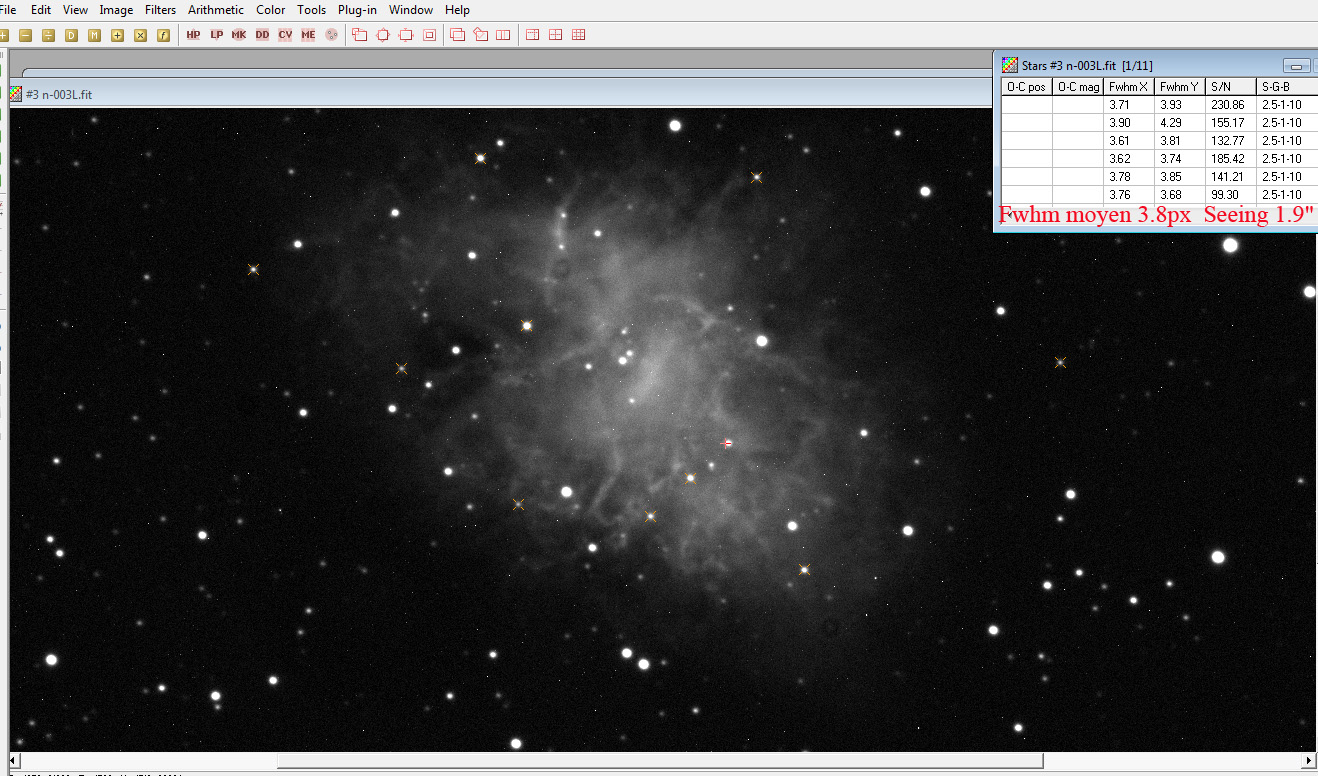

Alors tu nous inquiète sur les limites du seeing, mais tu fait des prises à 0.58" par pixel ! ;)
Une petite question technique pour bien comprendre tes donnes en ADU:
- quel est l'offset? (je veux dire quand tu annonce 2300 ADU par ex, c'est offset compris, ou offset retiré?)
- tu connais le gain de la camera pour traduire tout ça en e- ?
Apparemment pas trop de blooming, ou alors tu l'a très bien retiré?
L'écart type sur l'offset est donné par Iris. C'est un offset unitaire bien sur. Il est de 7 ou 8 ADU environ, faudrait que je revérifie sur mon PC d'acquisition du garage, je crois que c'est 7,5....
Quand je parle de bruit sur la brute c'est le bruit total mesuré avec Iris, sans aucun traitement.
En revanche quand je parle de bruit sur l'image finale c'est le bruit résiduel aprés prétraitements bien entendu.
Le gain de la ST10 est de 1.3é par ADU (selon Sbig). Ils donnent également 8.8e en bruit de lecture. Donc un offset à 7.5 ADU est cohérent.
Edit : aprés mesures sur quelques offsets, l'écart type est de 7.25 ADU pour un fond à 112. Donc 7.25 X 1.3 = 9.4 é
Oui, ça reste cohérent avec le seeing. La focale donne des grands objets sur le capteur.
Je me réfere tjrs aux explications de M Jousset exposées en 2010 aux RCE. C'est à partir de ce moment là que je suis les bruits qui courent. Avant je posais à tout va et ma détection n'était pas forcément meilleure, au contraire.

Merci pour les infos Christian.
En principe le bruit photonique du fond du ciel est la racine carré du signal du fond du ciel, c'est pour ça que je demandais le niveau du fond du ciel une fois le niveau d'offset retiré.

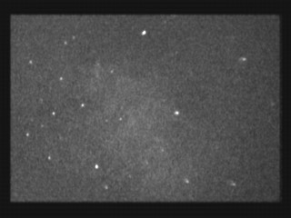

Voici une brute :
Ici je suis à 45 ADU pour un fdc à 2060.
Quand je traite avec offset, dark et flat je "tombe" à 1950 et 42 ADU.
Le bruit sur dark unitaire de 300 secondes est de 8 ADU (comparable à celui de l"offset).
Le bruit photonique est majoritaire, de toute évidence au moins 4 fois celui de l'offset.
Bon ce sont des approximations, juste pour savoir que la durée de pose unitaire me parait suffisante.

il est vachement bas l'offset de la ST10. Su les autres camera je tourne plutôt autour de 300 à 1000ADU. Mais ceci dit ça dépend de la dynamique aussi, la ST10 a une grande dynamique, l'offset ne doit pas être trop haut.
merci en tout cas pour ton retour d'expérience, ça aide.
edit : le bruit photonique est donc racine de (42²-8²) = 41,2 e- il est donc très largement dominant effectivement. Le plus gros contributeur de bruit domine très largement

Olivier, le niveau de l'offset est réglé à 110 ADU environ (soit 140 é)
Il faut également considérer le signal thermique et le bruit associé.
Avec la ST10 le signal thermique d'un dark de 250 secondes est de 110 ADU, et 7 à 8 ADU de bruit (mesure Iris). Curieusement c'est comparable à la valeur d'un offset... Seuls les pixels chauds apparaissent sur l'image dark, dus au temps de pose.
Encore plus curieux : je n'ai pas de différence significative entre -15 et -20°, le signal dark et son bruit sont du même niveau.
Les voix des bruits sont impénétrables... Il y a des choses que je ne pigent pas trés bien.
