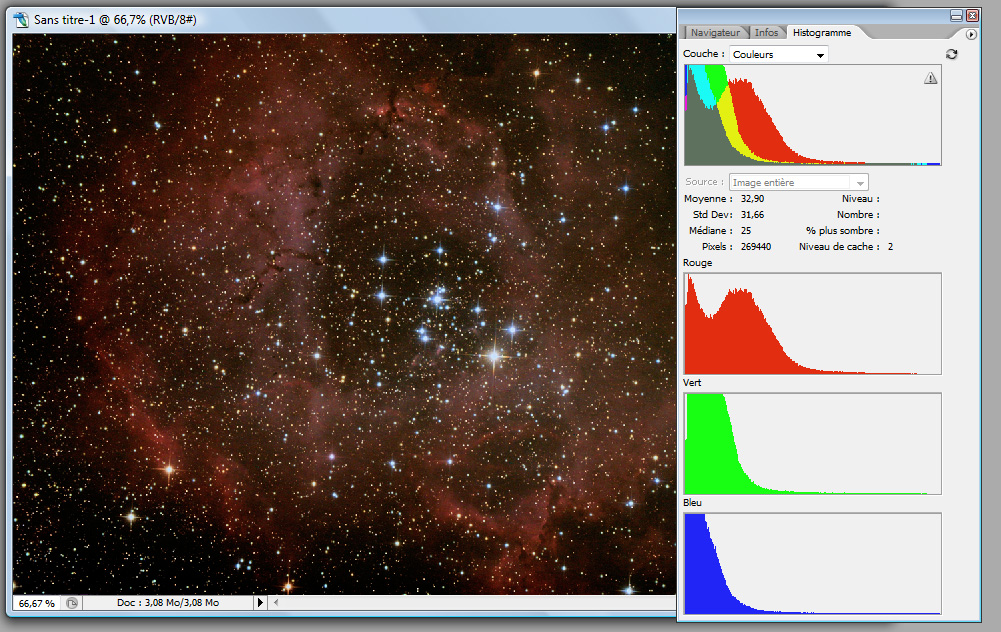

pour les couleurs, c'est surtout dommage que l'histo soit si abrupt à gauche, sinon c'est normal qu'il y ait beaucoup de rouge
