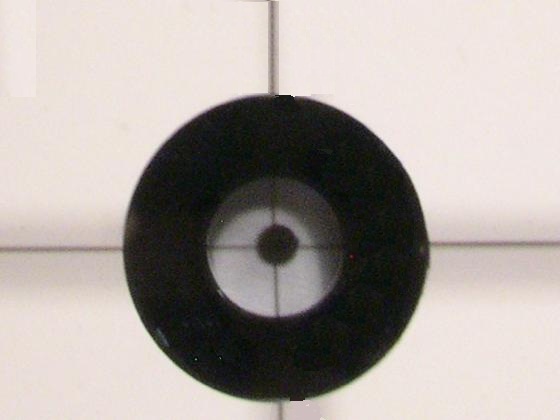

J'ai démonté le primaire et effectivement les pattes de fixation étaient birn trop serrées.Maintenat j'ai laissé un petit jeu de telle sorte que le miroir peut (presque) tourner librement .J'ai recollimaté (ma bête noire) et voici le résultat( voir photos).15882-1360341612.jpg15882-1360341768.jpg:b: première photo prise au travers du cheshire, la seconde au travers du p.o.

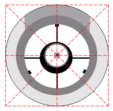

Tu es vraiment en face du PO sur la deuxième? si oui il y a un problème...même la première paraît un peu décalée, mais c'est peut être la photo...Il faut que tout soit bien concentrique. voir l'image jointe
Juste une petite question (désolé de polluer le post) mais dans ton image le tout est bien centré mais le décalage du secondaire n'est pas présent si je ne me trompe pas ?
je n'ai pas d'appareil photo adapté au p.o.J'ai pris la photo en le maintenant le plus droit possible , je ne peux pas être certain d'être bien aligné.
Juste une petite question (désolé de polluer le post) mais dans ton image le tout est bien centré mais le décalage du secondaire n'est pas présent si je ne me trompe pas ?[/quote
quand je regarde dans le cheshire je ne vois pas toutes les attaches du primaire.
Oui vu l'ombre ça ne doit pas être bien en face. En visuel, du moment que le secondaire permet de "voir" tout le primaire, ou à peu près, c'est l’essentiel. Après c'est la colim du primaire qui est vraiment importante pour avoir une image correcte au centre au moins.
ça c'est quand même pas top. Il faut que tu vois les 3 attaches et quelles soient exactement à la même distance du bord du champ du secondaire. Tu peux jouer sur la mise au point pour les faire coïncider pile poil avec le bord du secondaire ou quasiment, ce qui permet un réglage très précis des vis de colim du secondaire (réglage du tilt du secondaire).

J'ai démonté me phoe primaire et effectivement les pattes de fixation étaient birn trop serrées.Maintenat j'ai laissé un petit jeu de telle sorte que le miroir peut (presque) tourner librement .J'ai recollimaté (ma bête noire) et voici le résultat( voir photos).15882-1360341612.jpg15882-1360341768.jpg:b: première photo prise au travers du cheshire, la seconde au travers du p.o.
pour la deuxième photo si ton appareil n'est pas fixé sur le PO via une bague, peu de chance qu'elle soit valable.
si au ches. tout est concentrique, tu ne devrais plus avoir de pbm pour la collimation surtout si tu a dé-contraint le primaire. Si tu constates un décalage entre ton ches et ton laser, ton laser est probablement décolimmaté. Il faut donc le re-colimater via les 3 vis qui devraient être visibles. Si tu ne vois pas de vis, ton laser n'est pas collimatable. en général si tu l'as payé moins de 60€, il n'est pas collimatable (laser type antarès ou astro-prof.)

voici la photo du résultat obtenu.Je ne parviens pas à avoir l'image du secondaire comme un cercle parfait.15882-1360407920.jpg15882-1360407920.jpg15882-1360407920.jpg:mad:

En raison du décalage du secondaire sur un newton, tu ne pourras jamais obtenir une image parfaitement circulaire de celui-ci : c'est normal.
Surtout pas de cercle parfait autrement ce serait une erreur, le décalage nécessaire du secondaire fait que l'image des réflexions n'est absolument pas symétrique.

voici le résultat de ma dernière tentative de collimation.Je ne parviens pas à avoir l'image du secondaire comme un cercle parfait.15882-1360407920.jpg15882-1360407920.jpg
