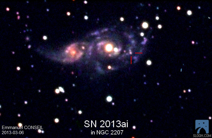

J'en ai fait une petite image hier soir. Juste 3 poses. Ce n'est pas l'astrophoto de l'année, mais on voit la SN :

SN 2013ai a atteint son maximum de magnitude il y a 3-4 jours : 17.2R
Elle va commencer à palir maintenant. Reste à suivre à quelle vitesse. Suivant la sous-classe de cette SN, ce sera un plateau puis une descente, ou directement une descente linéaire.

Elle a atteint son maximum aux alentours du 13 Mars, vers mag 16.5. Sa magnitude dans la bande rouge fait un plateau depuis une quinzaine de jours, on est vraisemblablement en présence d'une supernova de type IIp. Ca pourrait donc durer encore un moment.
Bref, elle est dans sa phase "post maximum". Hélas, pour le Grand Chien, ça sent la fin de partie avec le printemps qui avance...
Des chercheurs américains étudient son spectre depuis les premiers jours. Pas encore eu de nouvelles de ce côté-là, si ce n'est que ça avance.
Dans les mois à venir, il y aura une publication scientifique sur cette SN, je ne manquerai pas de la partager ici. (ce sera en anglais, of course)

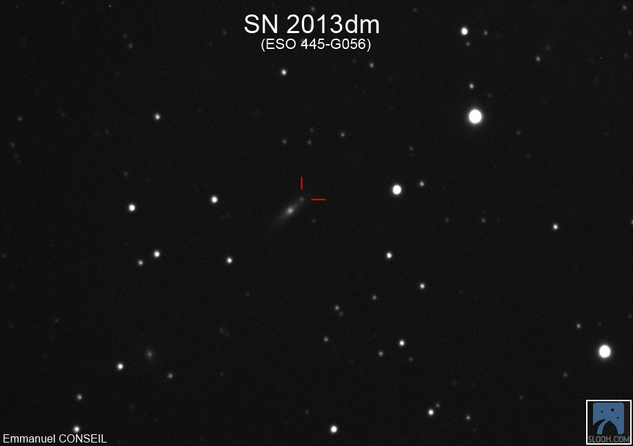

Pendant qu'on attend toujours la publication sur SN 2013ai, j'en ai trouvé une autre : SN 2013dm. Et c'est une chandelle cosmique : une supernova de type Ia. Une image ici : http://www.flickr.com/photos/econseil/9182676086/lightbox/
j'en ai trouvé une autre : SN 2013dm. Et c'est une chandelle cosmique : une supernova de type Ia. Une image ici : SN2013dm

Et bravo pour la découverte de 2013 dm ! L'image est celle du tarot ?
Jean-Phi
Merci. Non, j'ai fait cette image en remote depuis les Canaries avec un 350mm sur le Mont Teide (Slooh Space Camera). L'image de TAROT donne ceci : http://cador.obs-hp.fr/sn_tarot/PSN_J13055285-3017097_1.png
