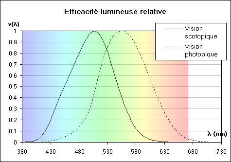

Il semblerait que les bâtonnets soient plus sensibles à la longueur d'onde du vert.
http://fr.wikipedia.org/wiki/Vision_scotopique
Attention Leimury, les bâtonnets (vision scotopique) ne donnent aucune sensation colorée. C'est en effet la longueur d'onde du bleu-vert (cyan, pile la couleur de l'OIII, tiens-tiens...) qui les excite le plus, mais ça n'est pas cela qui nous fait dire "tiens, c'est cyan".
Ce sont bien les cônes -et eux seuls- qui sont à l'origine de la perception des couleurs, et ton graphique montre que la teinte qu'on perçoit le plus facilement, c'est le vert-jaune (chartreuse).
A l'inverse, le rouge-rosé doit être bien intense (relativement au vert) pour qu'on arrive à le détecter, et pourtant on en voit sur M42. Idem pour le rouge-marron de l'anneau extérieur de certaines NP brillantes (plus rarement rapporté).
