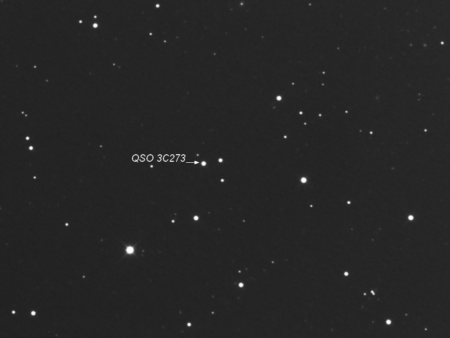

Je ne sais pas si c'est une question existentielle :) mais la réponse est souvent le quasar 3C273 qui est relativement facilement observable avec une magnitude de 12.9 et une distance de plus de 2 milliards d'a-l d'après Wikipédia.
C'est en tout cas certainement l'objet le plus lointain que j'ai pu observer en visuel avec mon dob 350.

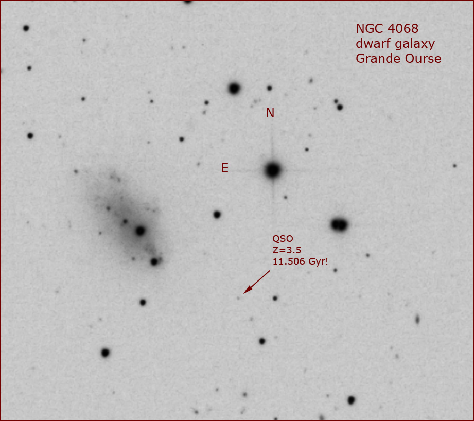

Rien que pour aller vraiment très loin, j'avais photographié avec un Meade LX 50 et un Canon 20d le quasar sbs1425+606, z = 3,165 équivalent à 11,4 milliards d'années-lumière.
Le quasar APM 08279+5255, a peu près de même magnitude, environ 15, est encore plus loin, z = 3,87. Je le tenterai certainement un jour.
Dans le même ordre d'idée, s'aventurer dans le ciel ultra profond, le double quasar QSO 0957+561 A/B, en réalité un mirage gravitationnel, se trouve à z = 1,41 équivalent 8,7 milliards années-lumière.
Il est au centre de cette photo, tout juste résolu :

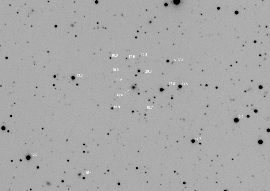

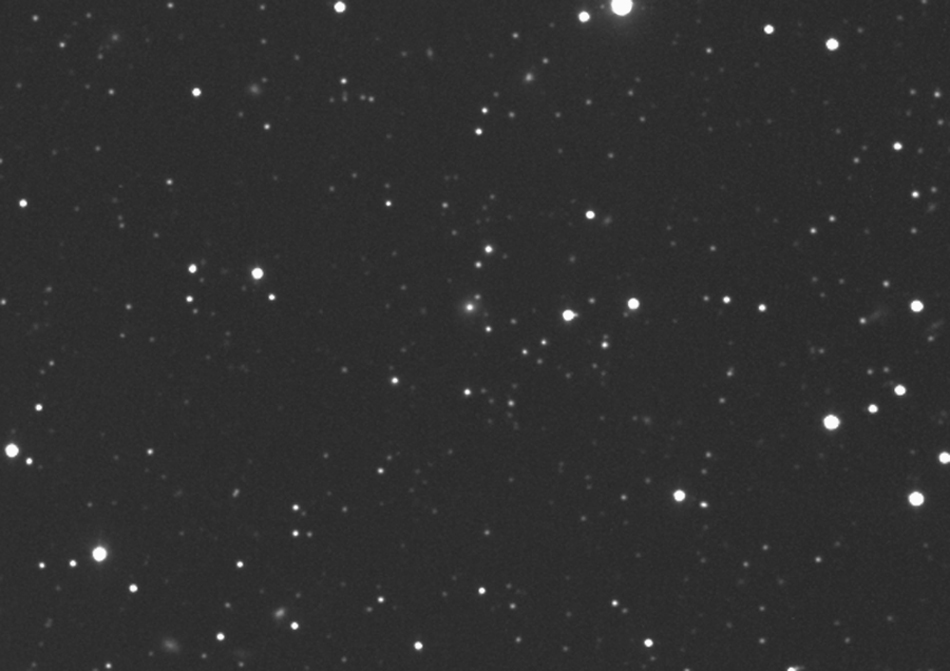

De mon coté mon "record" se situe également dans la Gde Ourse, un "HIZ - QSO" à z=4.45, il est de magnitude 20-21, capturé en 60 mn de pose derrière le C9 grâce à la ST10 :
Je ne suis pas allé plus loin. C'est rare d'avoir un "HIZ", ils sont souvent à magnitude 22 ou 23.

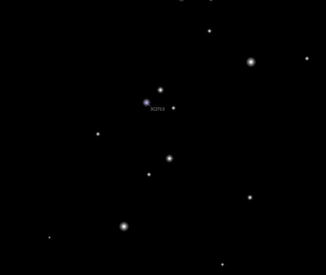

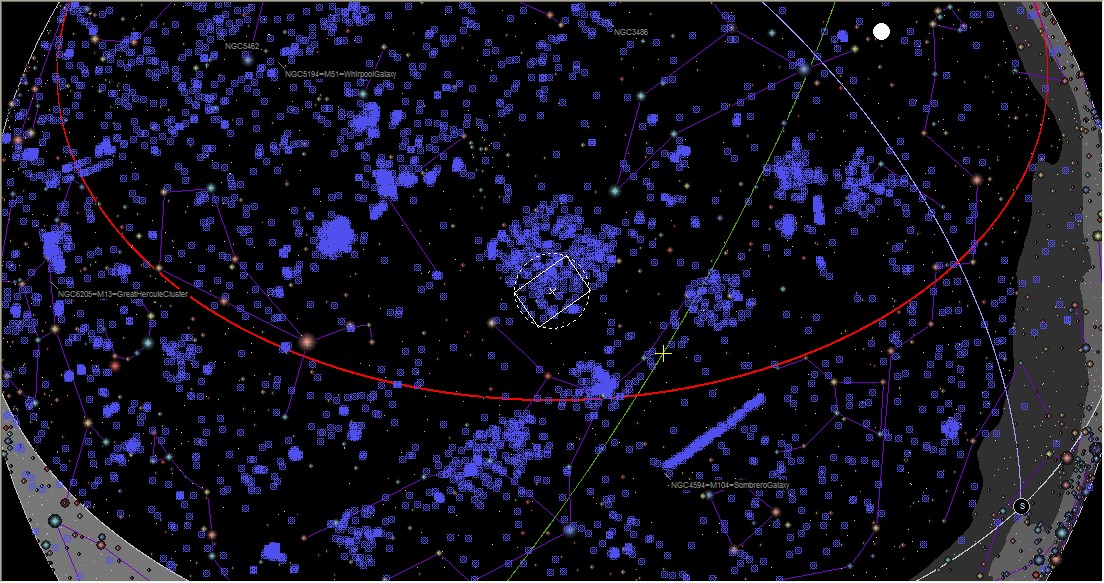

J'ai activé le catalogue quasar dans les options de Prismv8, ce la donne ça :
les quasars sont représenté en bleu (cercle avec croix)
c'est impressionnant !!!
Mais quand je demande par exemple 3C273, malheureusement il ne trouve pas l'objet. faut il activé un autre catalogue spécial ?

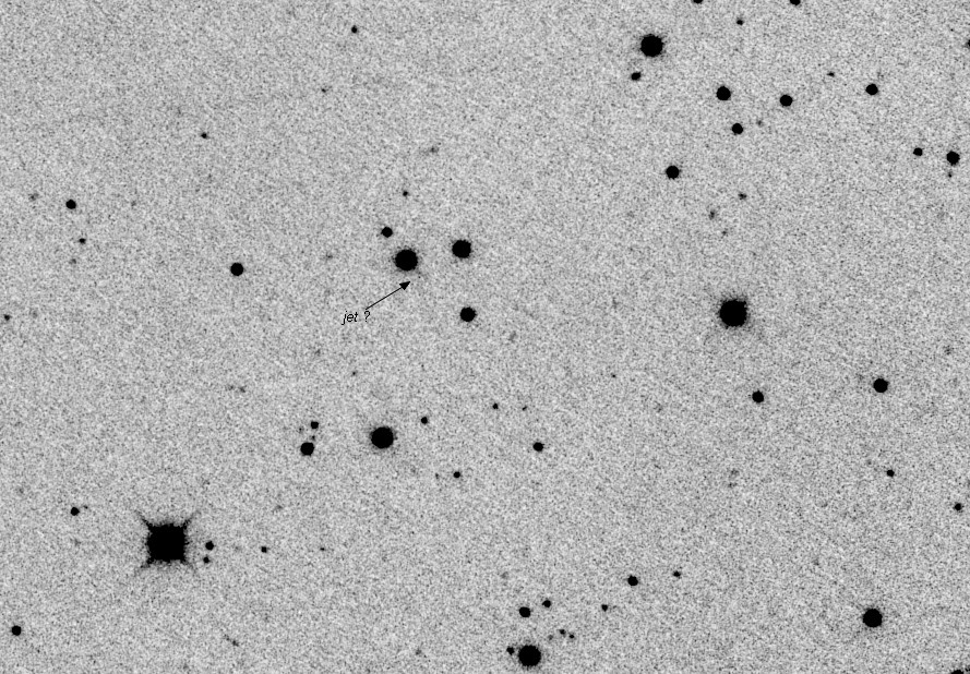

Les quasars c'est une chose, il existe également les blasars, autres monstres du cosmos qui présentent des variations de luminosité.
Des amateurs anglo saxons se sont spécialisés dans le suivi de leur courbe de variations de magnitude, parfois inattendue.
Voici celui du Dragon, champ recadré de 10' d'arc environ, commenté en 2011 dans la revue "Ciel Extrême" :
On distingue la galaxie hote.

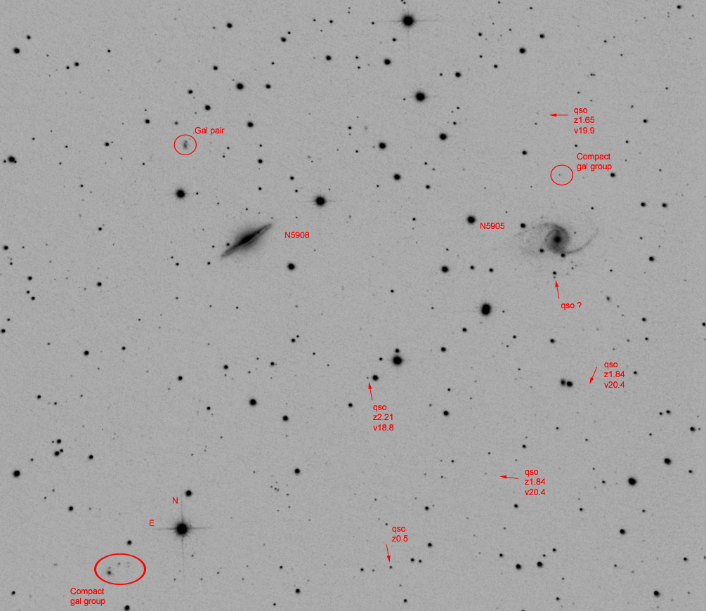

Aladin est une très puissante application pour analyser les photos du ciel profond :
http://aladin.u-strasbg.fr/
Gérard avait fait un excellent tuto :
http://www.webastro.net/forum/showthread.php?t=62827&highlight=astrom%E9trique
Puisque on parle de blazar, voici Markarian 421, 400 millions d'années-lumière, avec quelques lointaines galaxies, encore moins que des tachouilles, repérées avec Aladin :
Effectivement Aladin c'est l'incontournable. Il a l'avantage de regrouper un grand nombre de catalogues dont le NED qui reprend les quasars et leur redshift.
