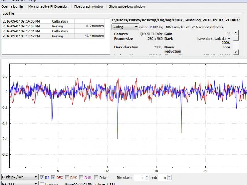

Je viens de démonter mon EQ6 et la remonter. La vis sans fin en déclinaison a mal aux dents. Elle donne des accoups des que la déclinaison est lancée. Et comme je ne sais pas combien de temps mets la vis pour faire un tour en déclinaison ....
En AD, la roulement était un poils trop serré. J'ai desserré, graissé et réglé normalement
  Marko a dit :
Mais les pics sur le graphe, c'est en AD, pas en DEC... :confused:
L'AD fait un tour complet en dix minutes.
C'est donc ta VSF en AD qui est endommagée.
Est-ce qu'elles seraient interchangeables AD/DEC?
Dans ce cas, problème résolu. En DEC, ça ne tourne que de temps en temps et juste un tout petit peu. Pas trop grave si la VSF est un peu pourrie.
8 min sur EQ6.
10min sur GP/GPDX/EQ5....
Pour calculer : 23h59min56s = 89396s divisé par le nombre de dents de la couronne. 180 pour EQ6
144 pour GP/GPDX
Donc 479,98s pour EQ6 = 480s = 8min
Merci pour la précision, ça correspond exactement aux pics. :)
En DEC, si la monture est un peu bien mise en station je ne pense même pas que ça fasse un tour complet en une nuit.
Donc si on peut interchanger les VSF, le problème devrait être résolu. Tout ce que ça risque c'est de bousiller une image de temps en temps, toutes les 'x' nuits.
Modifié par OrionRider
En fait, la vis sans fin n'a rien en AD et j'ai réglé le problème. Le pic a disparu. Je pense que le roulement était trop serré.
Maintenant, c'est en DEC que ça déconne :mad: . Je verrai cela demain, si j'ai un peu de courage.
Soit c'est pas assez, soit c'est trop. A un moment ou a un autre, je trouverai le juste milieu :be:
En tout cas, merci pour votre aide ;)
  olivdeso a dit :
8 min sur EQ6.
144 pour GP/GPDX
Plus simple, il suffit d'aller sur la Wapedia (oups la Noctua) :
http://www.webastro.net/noctua/index.php?title=P%C3%A9riodes_des_diff%C3%A9rents_%C3%A9l%C3%A9ments_des_montures_HEQ5,_(N)EQ6_et_AZ-EQ6
Mais malheureusement le passage de Wapedia à Noctua a complètement foutu la mise en page en l'air, donc l'article est quasiment illisible... A croire qu'un process mal maîtrisé de Pix est passé par là !

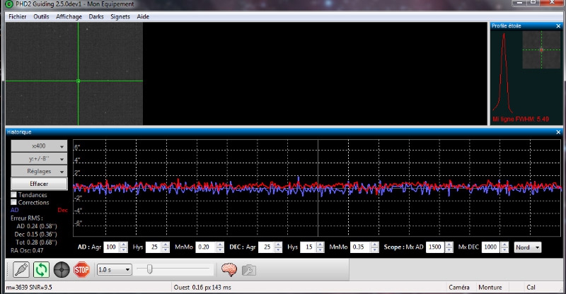

Je remonte ce post, parce que je voulais savoir: "Qu'est ce qu'une erreur correcte" en autoguidage avec un 200/1000 sur l'Eq6 à courroies, lunette 60mm dessus et tout le tralala ??
Parce que phd2 m'indique une erreur rms de 0.64-0.70 en moyenne. Hier soir, j’étais a 0.66 sur M42 par exemple. C'est bien pas bien ?? peut mieux faire ?? ou je laisse comme ça ??
Merci d'avance pour vos réponses ;)

  Marko a dit :
C'est une erreur qui ne déforme pas les étoiles.
Souvent, c'est ce qui arrive quand l'erreur RMS (en arcsec) dans PHD2 dépasse l'échantillonnage de ton imageur.
Pour calculer l'échantillonnage tu fais:
Taille des pixels en µ * 206 / focale en millimètres.
  OrionRider a dit :
Merci OrionRider.
Donc ça fait 1.07 (5.2µ*206/1000). Donc, en comparaison avec l'erreur RMS, je suis bon ?? ou alors il faut que je compare avec ce qu'il y a entre parenthèses ??
En fait, je crois que plus je me penche sur phd2 et plus je me perds :confused:
Exemple.
Sur cette capture d'écran, l'erreur RMS en AD est de 0,24 pixel, ce qui correspond à 0,58" (0,58 secondes d'arc).
L'erreur totale est de 0,68".
Avec mon télescope 150/750 et le Nikon D7000 j'ai un échantillonnage de 4,7µ * 206 / 750 = 1,3".
Chaque pixel 'voit' un morceau de ciel de 1,3".
Comme l'erreur totale est de seulement 0,68" les étoiles sont bien rondes car le mouvement causé par l'erreur est inférieur à un pixel sur l'image. :)
Dans ton cas, tu devrais avoir un RMS total inférieur à 1,07" pour être OK. Si à cause de la turbulence ou d'imprécisions mécaniques tu vois des courbes qui 'dansent' avec un RMS de 1,8" par exemple, alors autant arrêter. Ou alors tu peux imager avec un instrument de plus petite focale. Un objectif photo ou une petite lunette, de façon à augmenter ton échantillonnage au-delà de 1,8". ;)

Merci pour l'explication. La, je comprends beaucoup mieux ;)
Par contre, j’étais très haut en total hier soir. 1.85 de mémoire. Par contre, j'ai des étoiles rondes :?: d’où mon étonnement.
Après, qu'est ce que je peux faire pour baisser cette erreur ?? en sachant que je guide avec une lunette TS de 60mm et 240 de focale avec la Qhy5L-II couleur sur une d'aronde de 33cm
http://www.telescopes-et-accessoires.fr/fr/queues-d-aronde/677-queue-d-aronde-male-sky-watcher-33-cm.html
et j'ai une autre queue d'aronde qui supporte le tout (tube et guidage)
http://www.telescopes-et-accessoires.fr/fr/queues-d-aronde/681-queue-d-aronde-universelle-sky-watcher-35-cm.html
Modifié par Marko
  Marko a dit :
(je ne sais pas si la photo va s'afficher)
La turbulence est omnidirectionnelle. Elle diffuse l'image dans toutes les directions, contrairement à une erreur mécanique qui transforme souvent les étoiles en 'patates'.
Donc parfois, même avec un RMS plus élevé que l'échantillonnage, on obtient des étoiles rondes. Elles sont juste plus grosses et plus floues.

La turbulence, je ferais avec. Je pensais plutôt a baisser l'erreur "mécanique" ou du moins, avoir un meilleur guidage.
Je pensais au diviseur optique. Mais je ne sais pas lequel prendre et encore moins si avec un Qhy5L-II couleur ça passe. Je pense que le gain de poids n'est pas négligeable
En tout cas, merci pour tes éclaircissements. Je comprends beaucoup mieux certaines choses ;)
Pour un diviseur il faut une caméra lodestar. Une QHY5L-IIc ne sera pas assez sensible.
Mais si tes étoiles sont déjà bien rondes, avec des valeurs RMS sous ton échantillonnage, ça ne sert à rien de 'faire mieux'. :confused:
Guider à 0,46" au lieu de 0,68" quand on image à 1,03" ça donne exactement la même image finale... ;)
Quant au gain de poids, par rapport à un chercheur d'autoguidage, il est minime.
Le seul gain apporté par un diviseur c'est si tu as des flexions, mais de nouveau, si les étoiles sont déjà rondes, pas besoin de faire encore plus rond.
