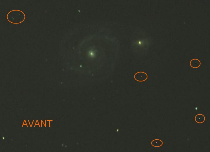

Un petit utilitaire pour supprimer les pixels chauds.
Ce programme détecte les pixels chauds et les remplace par interpolation.
Cette version a été faite pour l'EOS 1000D (3906x2602) sous XP mais devrait fonctionner aussi sur les autres OS Windows et aussi avec d'autres capteurs de la même résolution, et ne demande qu'à évoluer ...
Le programme traite les fichiers CFA (non débayerisé) au format FIT d'Iris issus d'images CR2 (RAW).
0- Dézipper le programme et le placer dans un coin du bureau par exemple (54Ko tout mouillé !).
1- Depuis Iris en mode FIT, charger les fichiers RAW (.CR2) en mode CFA. Cela va créer les fichiers correspondants au format FIT sans les "dématricer".
{ image.CR2 => image.FIT }
2- Dans le répertoire de travail d'Iris, sélectionner avec la souris les fichiers FIT ainsi créés, et les glisser/coller sur le programme DARKER_1000D.exe. Le programme va créer les fichiers correspondants dans le même répertoire préfixés par "d_".
{ image.FIT => d_image.FIT }
Generate <c:\irispix\d_img_6148.fit> output file :
Reading data ...
Searching for hot pixels ... 104 found.
Writing data ...
3- Sous Iris, les fichiers ainsi recrées peuvent alors être traités. Pour les convertir en RGB, il faut utiliser la conversion d'une image CFA.
{ d_image.FIT => ... }
nb: On peut bien-sûr aussi "batcher" la commande:
$ Darker_1000D.exe c:\irispix\img_1.fit c:\irispix\img_2.fit c:\irispix\img_3.fit (...)
merci pour vos retours ...

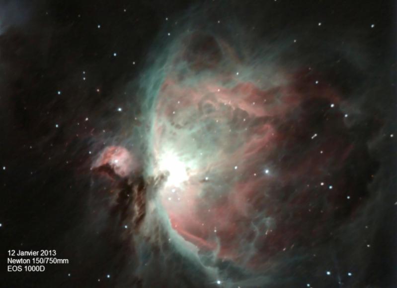

Je dois avouer que "le courant d'obscurité", en ce qui me concerne, est complètement noyé dans le bruit que produisent les images que j'obtiens avec mon modeste matériel. Je pense n'être pas le seul dans ce cas, et donc le Dark se résume alors aux pixels chauds. Pixels chauds qu'effectivement un Dark maître n'arrive pas toujours a éliminer dans sa totalité, et c'est bien compréhensible ...
Il y a bien le traitement "Sigma clipping" qui finit par les supprimer mais cela me laissait un pixel "noir" à la place.
Tu disposes visiblement d'un 1000D. Ce n'est pas du "matériel modeste" !!! Le retrait du dark est bien plus performant que tu ne le penses. Il faut simplement prendre le temps de faire ses darks convenablement (au moins 7 darks, c'est un minimum mais plus, 15-20 c'est mieux).
"Le retrait du dark est bien plus performant que tu ne le penses."
Des chiffres ?
Je viens de refaire des tests ... désolé de n'être pas à ton niveau ... mais je ne vois guère de différence avec ou sans signal d'obscurité. En revanche c'est nettement plus parlant avec le signal d'offset.
C'est sûr c'est un plus ...
En tout cas, je ne m'embête plus à faire de dark depuis un moment et cela me soulage.
ps: attention à ton coeur: ni de flat non plus ;)
Je m'y remettrais peut-être quand j'aurais résolu tous les autres problème comme le suivi :
