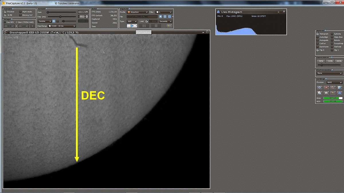

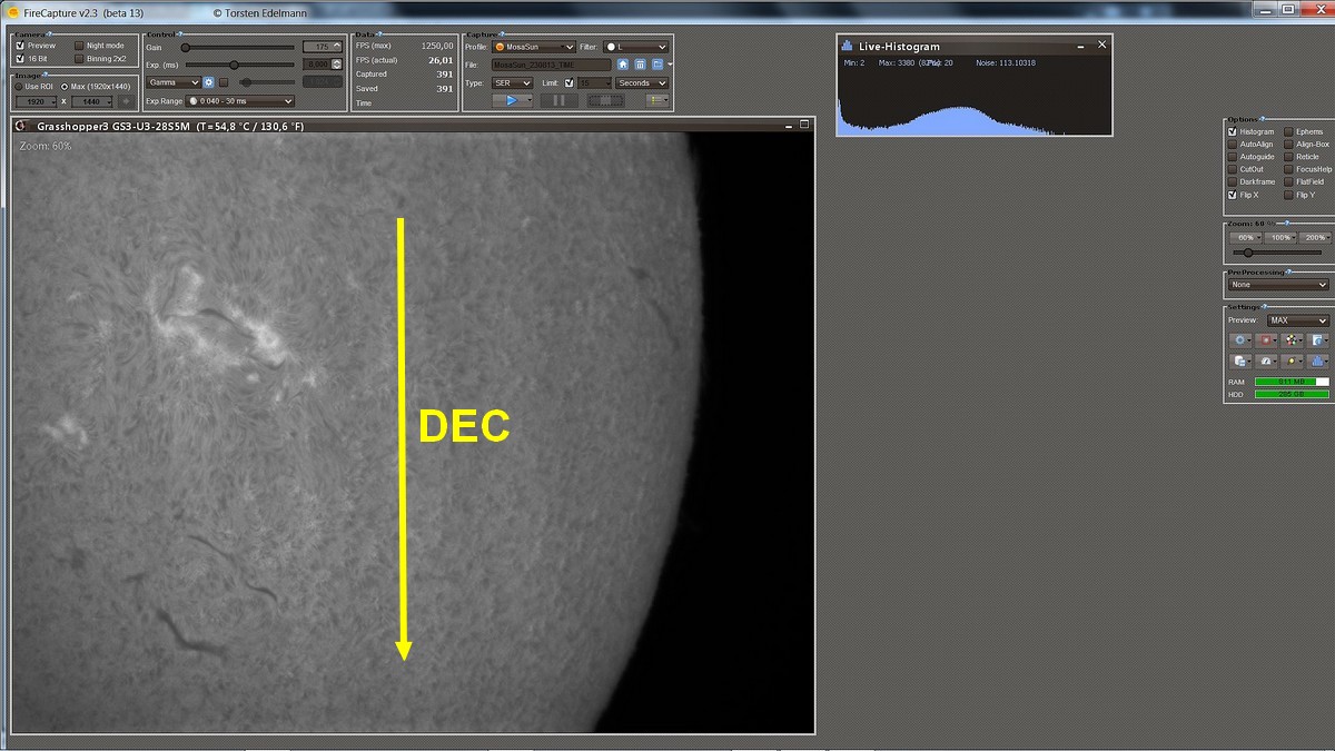

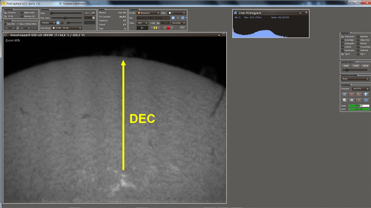

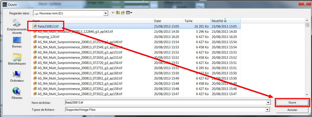

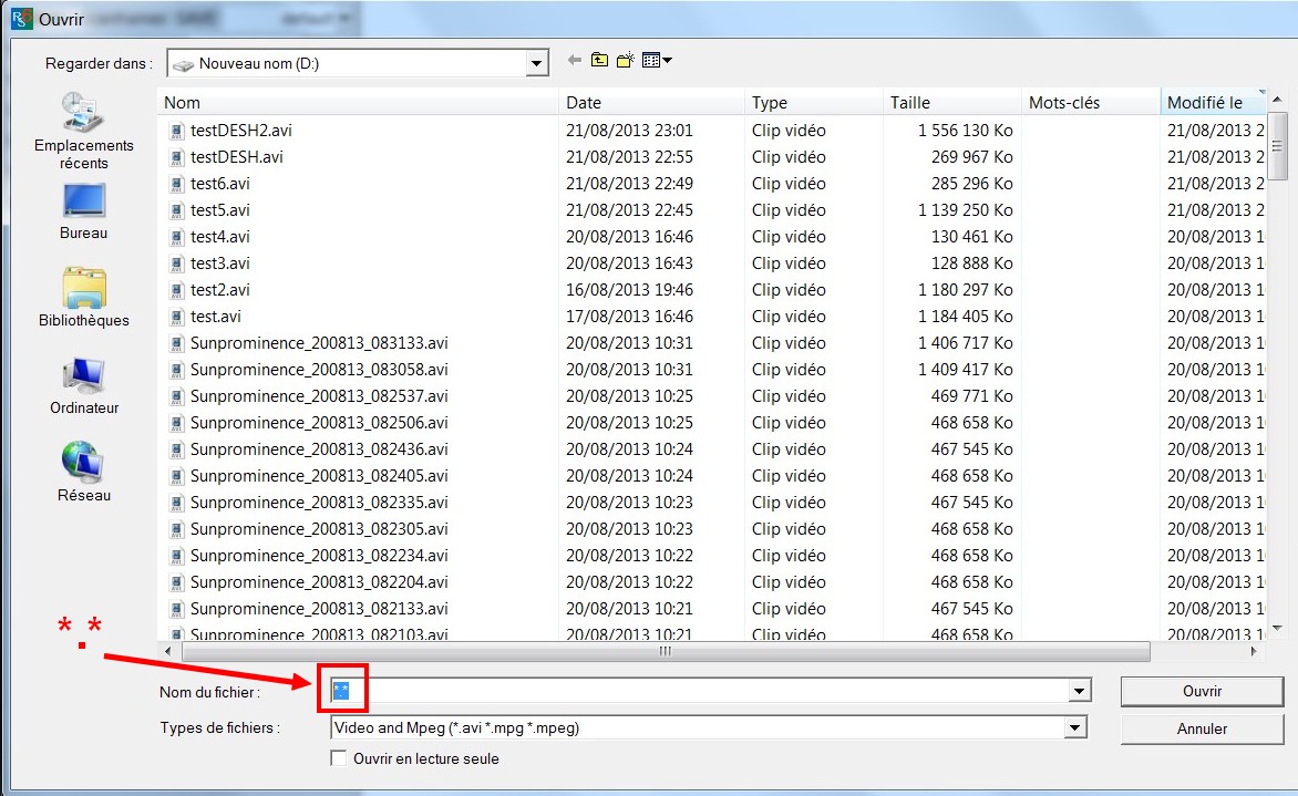

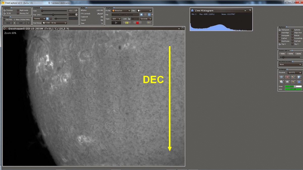

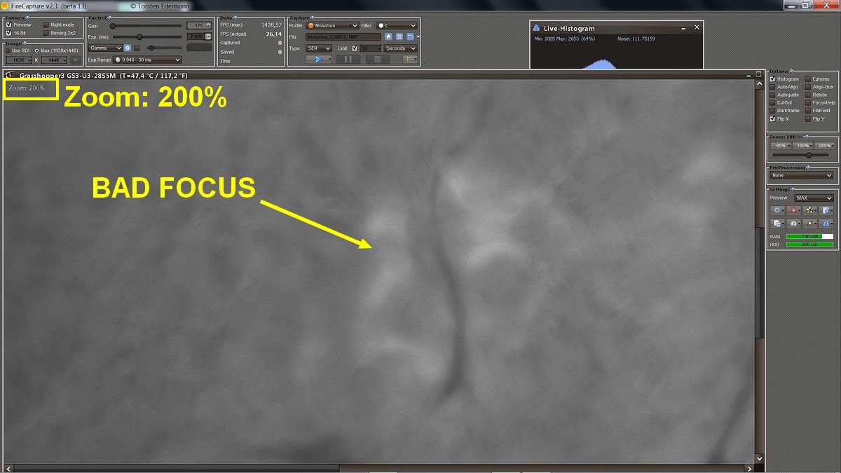

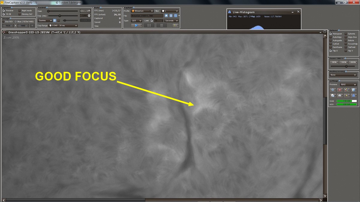

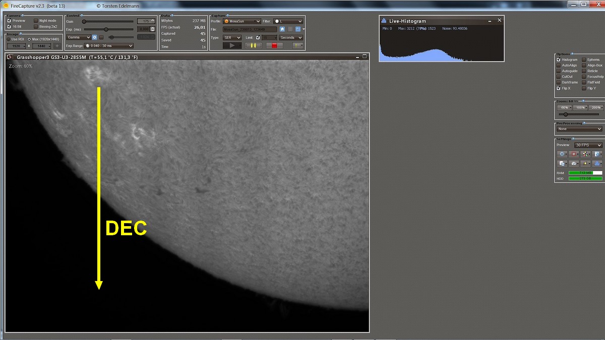

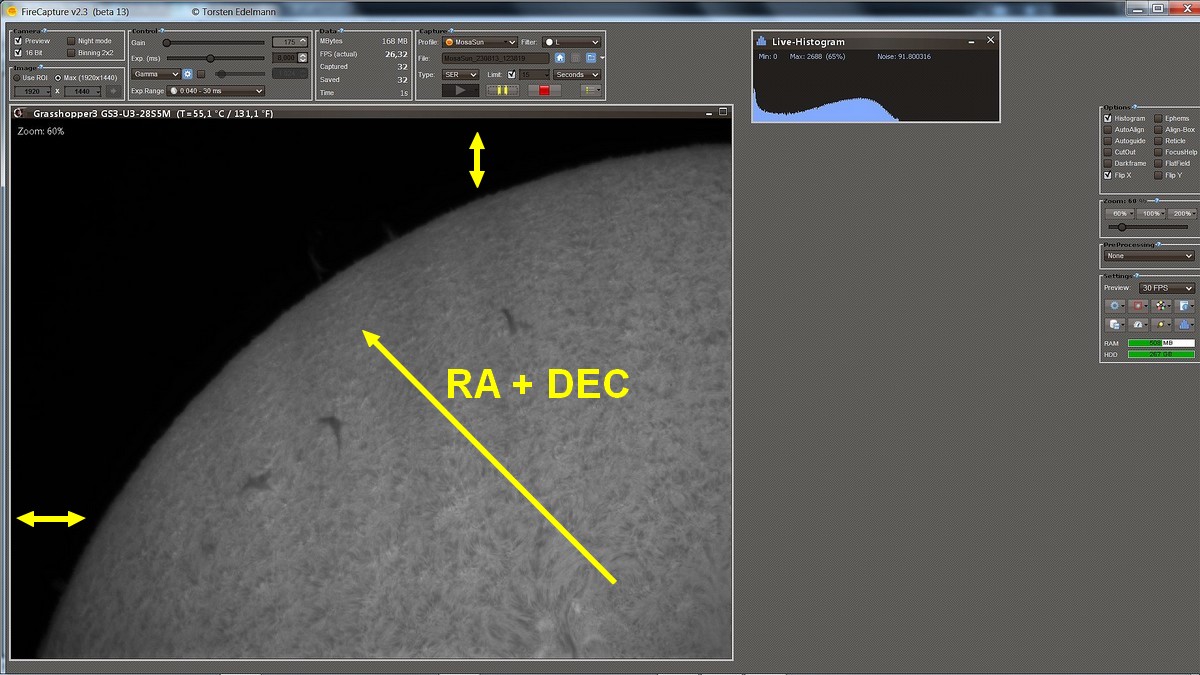

aujourd'hui comme le seeing était déplorable, j'en ai profité pour prendre mon temps tout au long de l'après-midi et faire un très long tuto tout en images.
Ce tuto décrit :

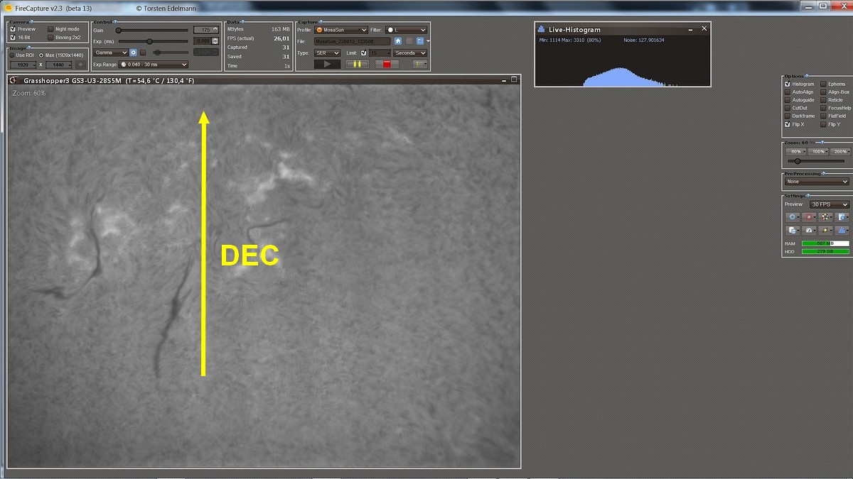

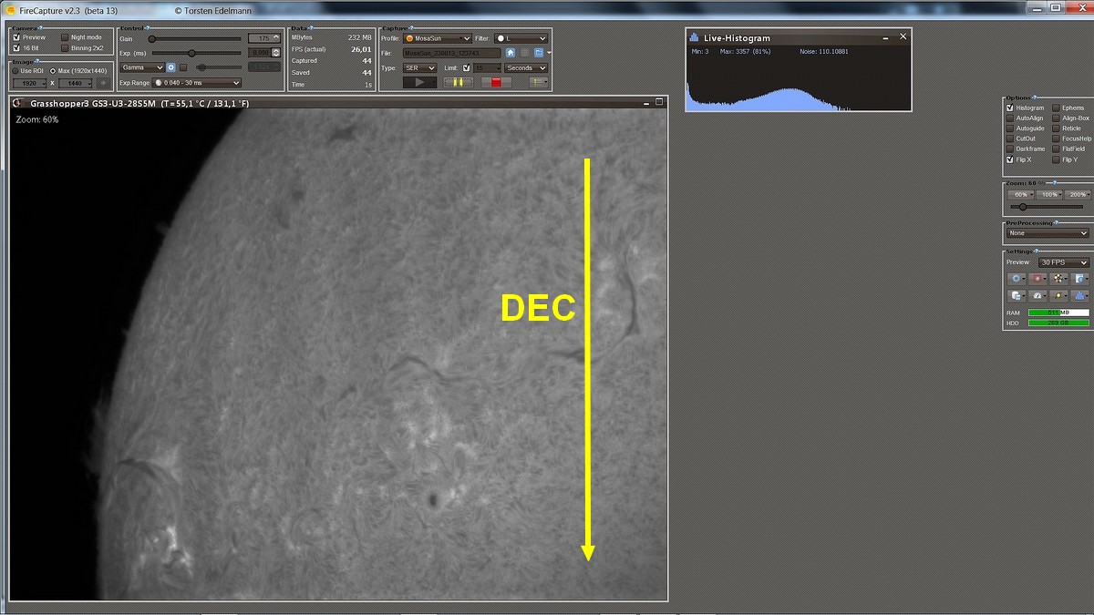

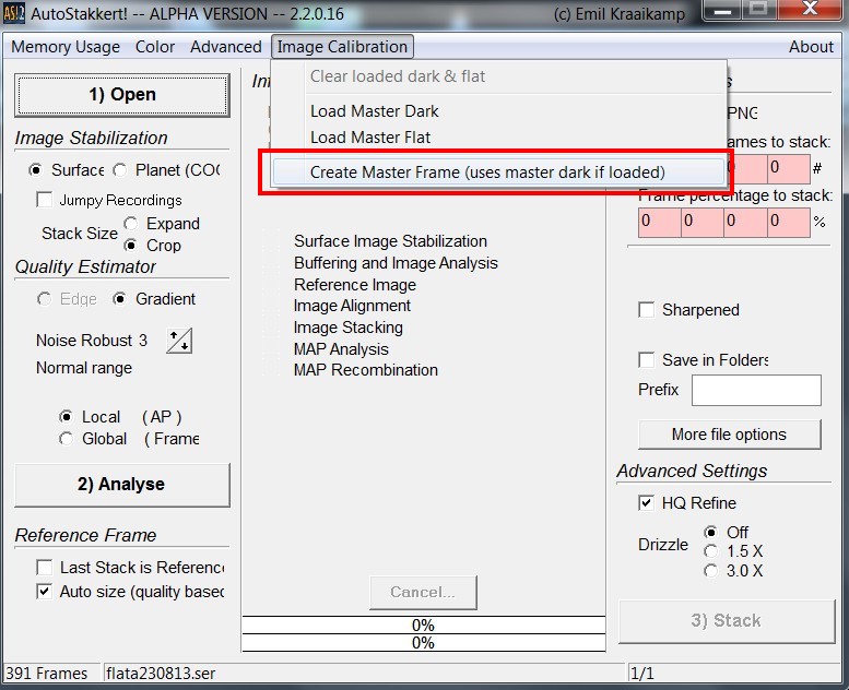

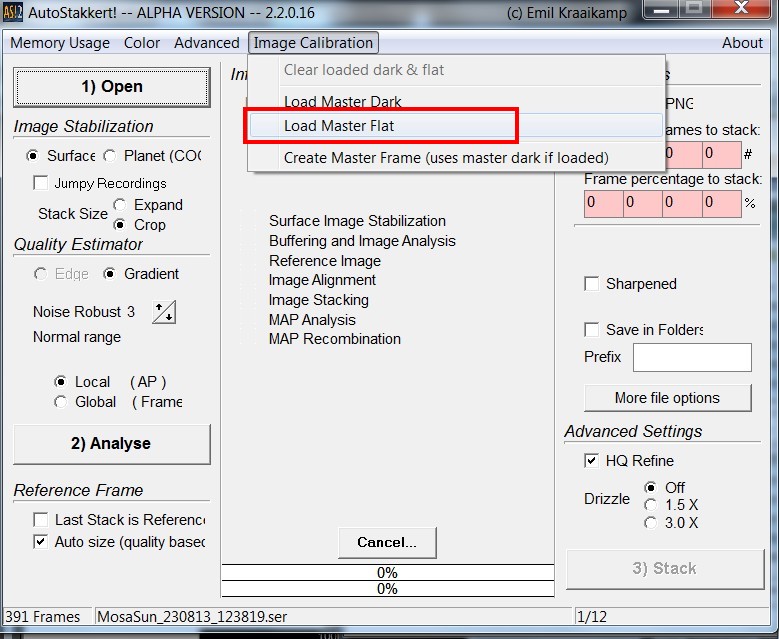

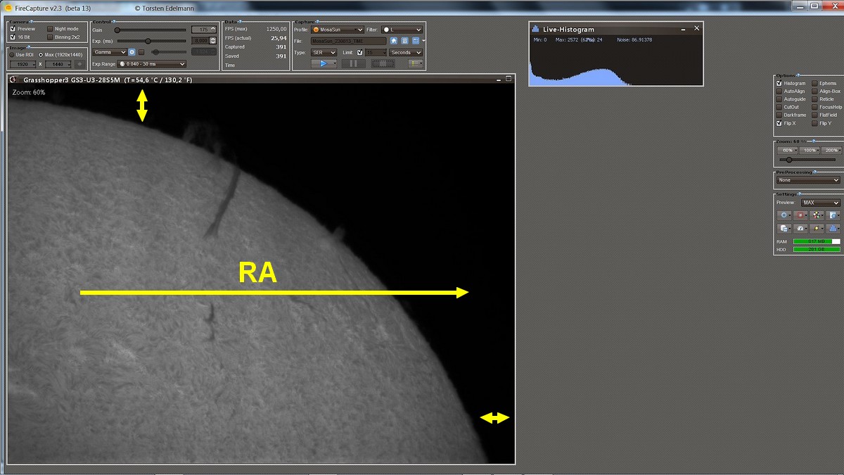

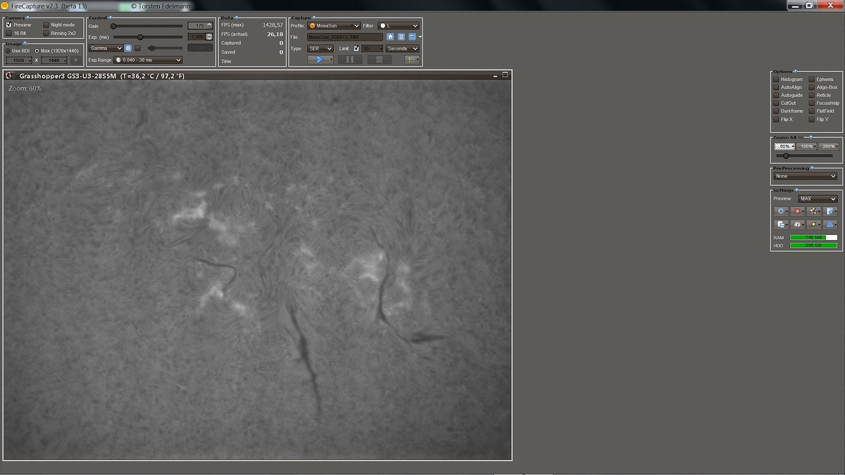

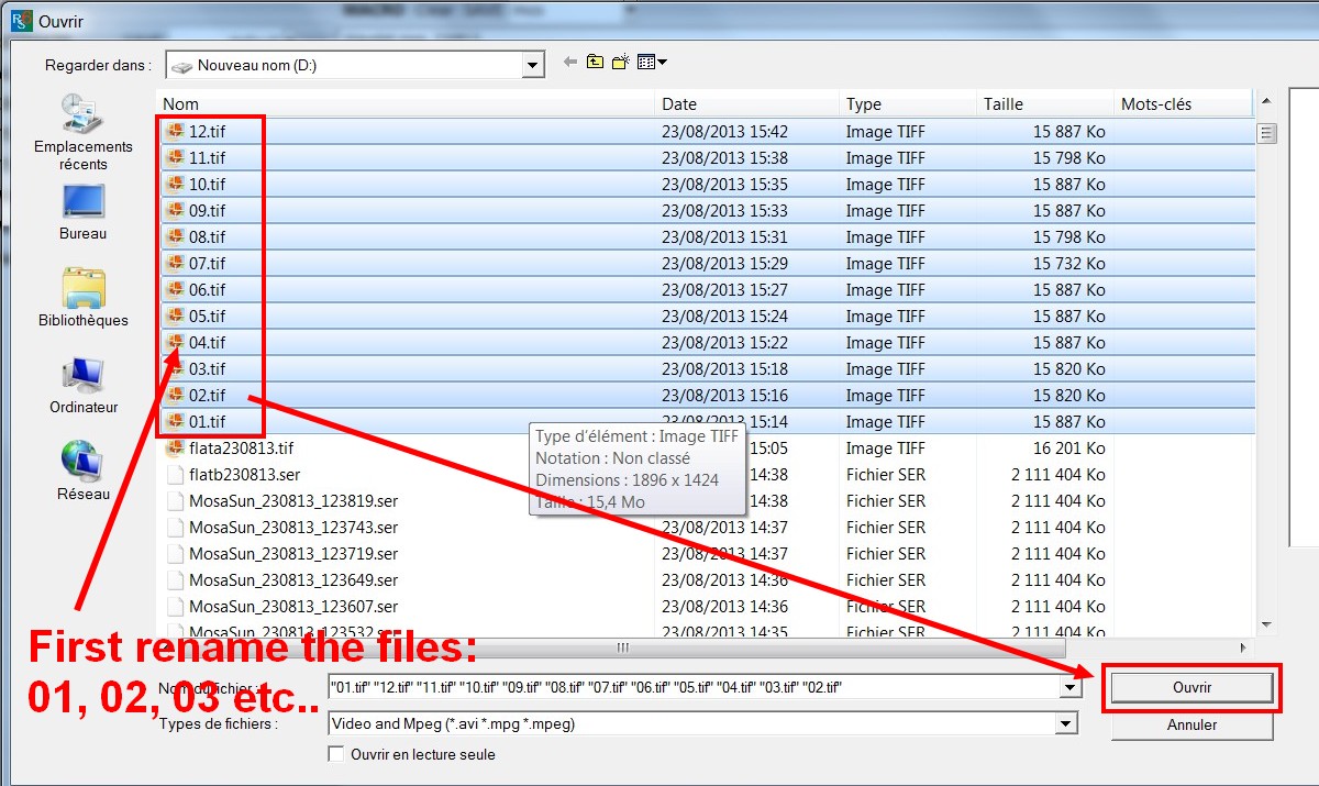

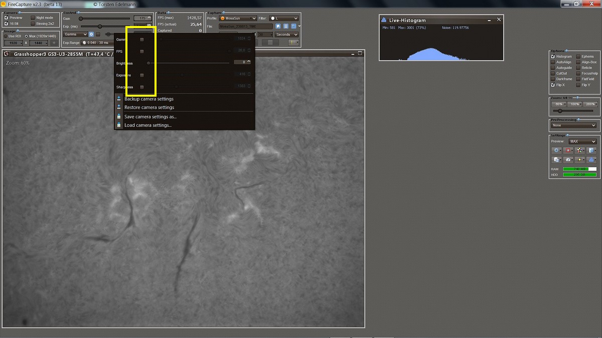

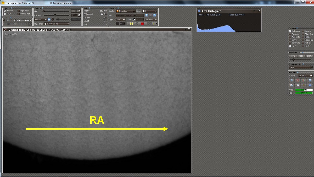

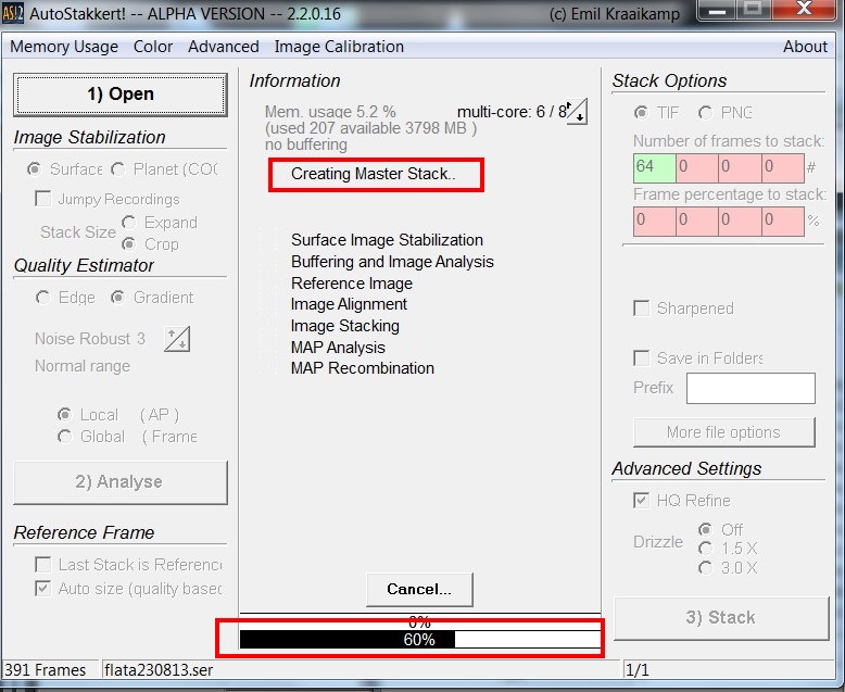

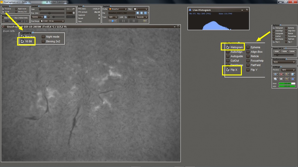

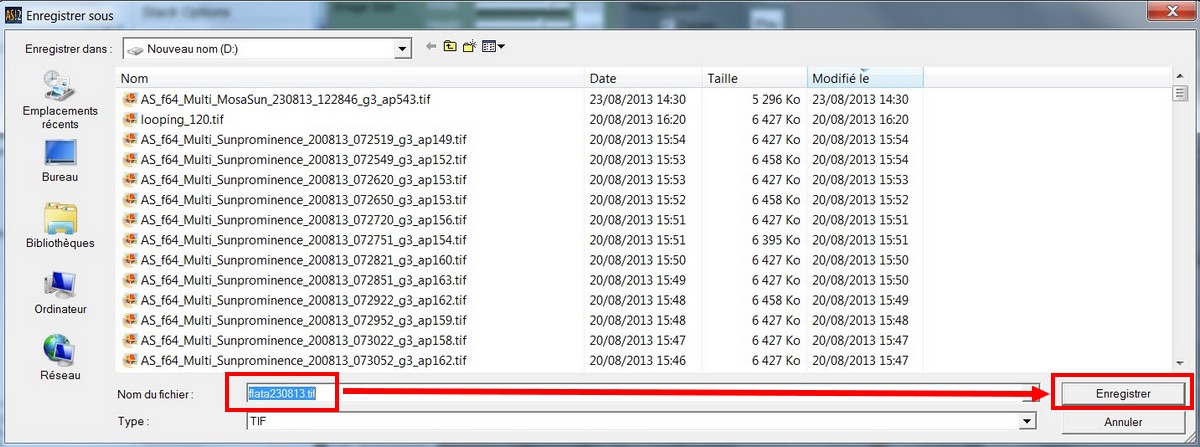

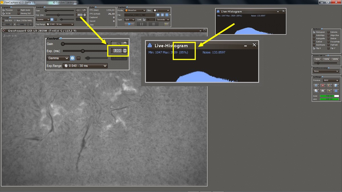

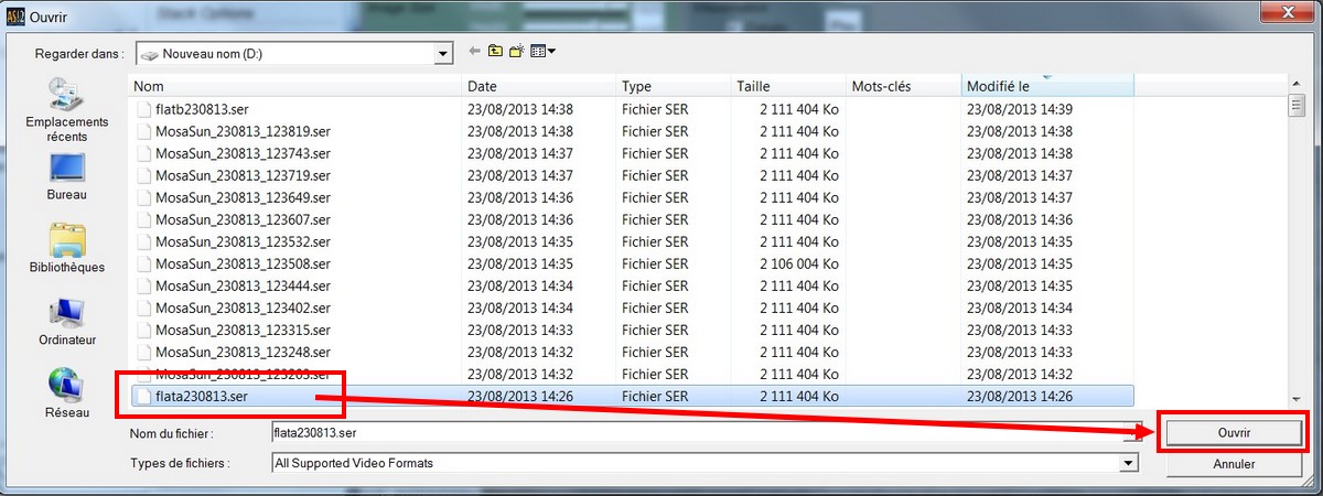

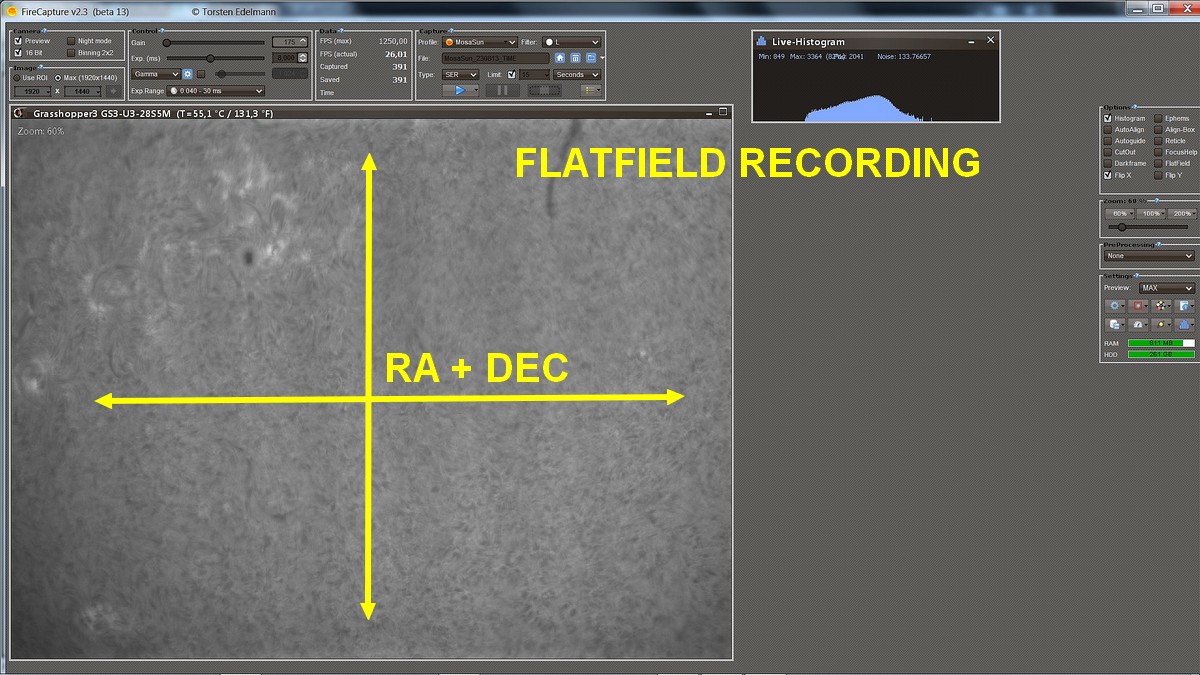

- les réglages, prise de vue des 12 plans de la mosaïque et le flat sous Firecapture

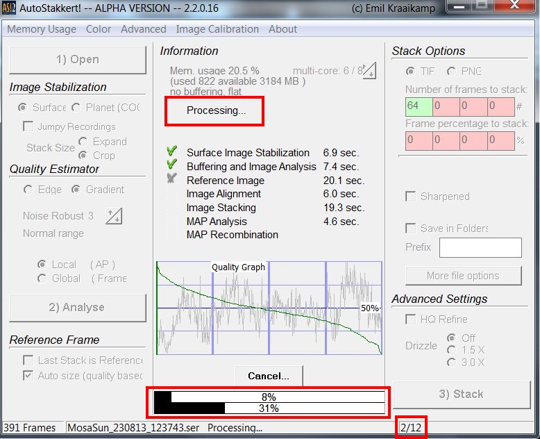

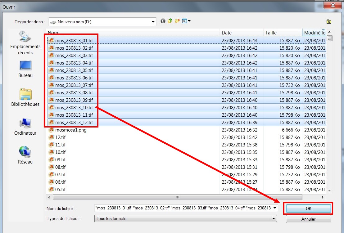

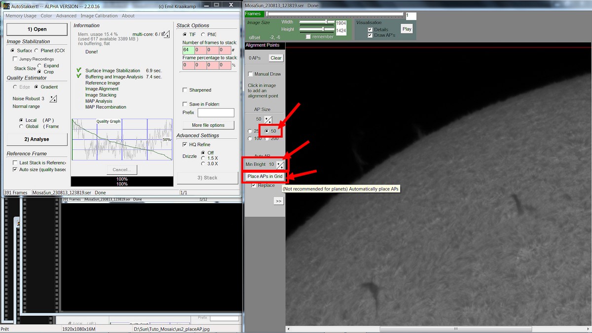

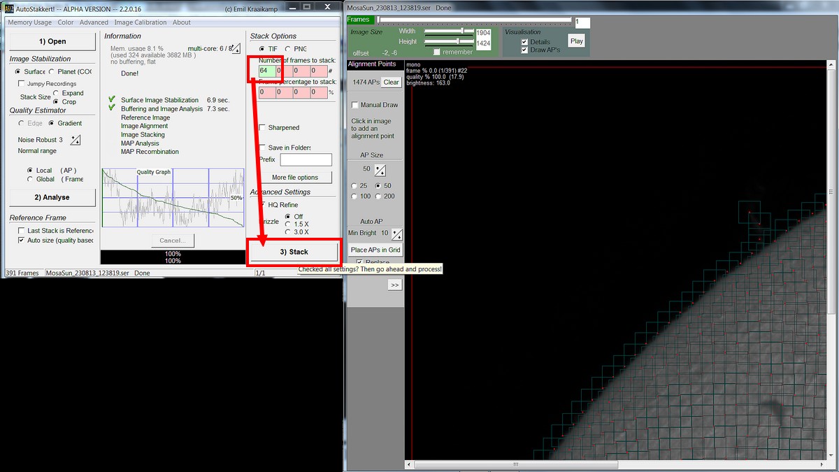

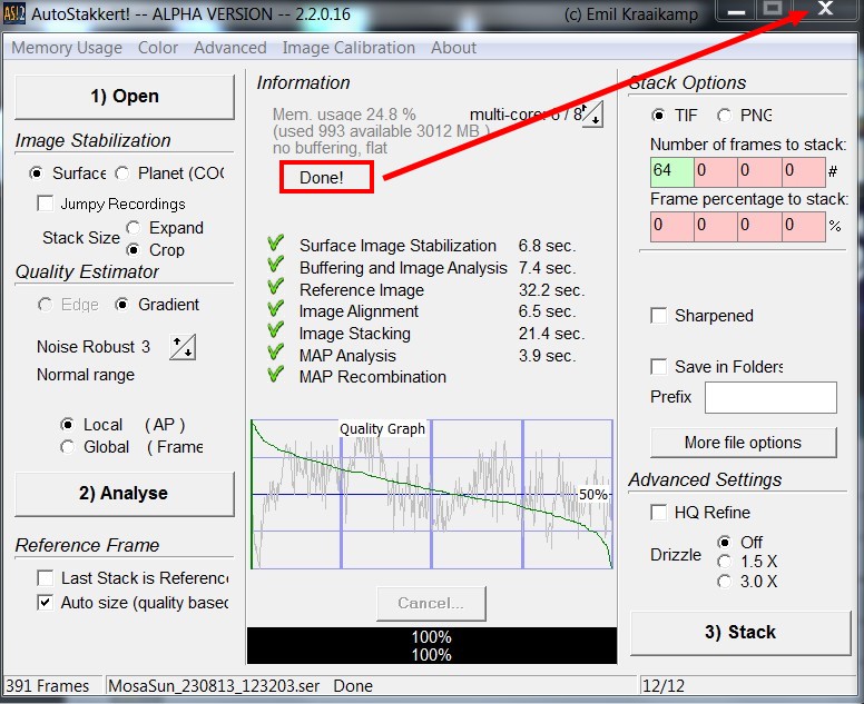

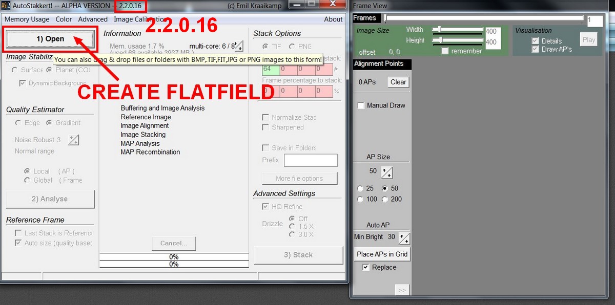

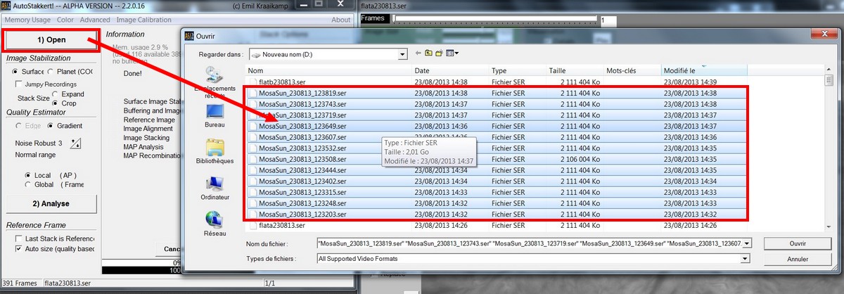

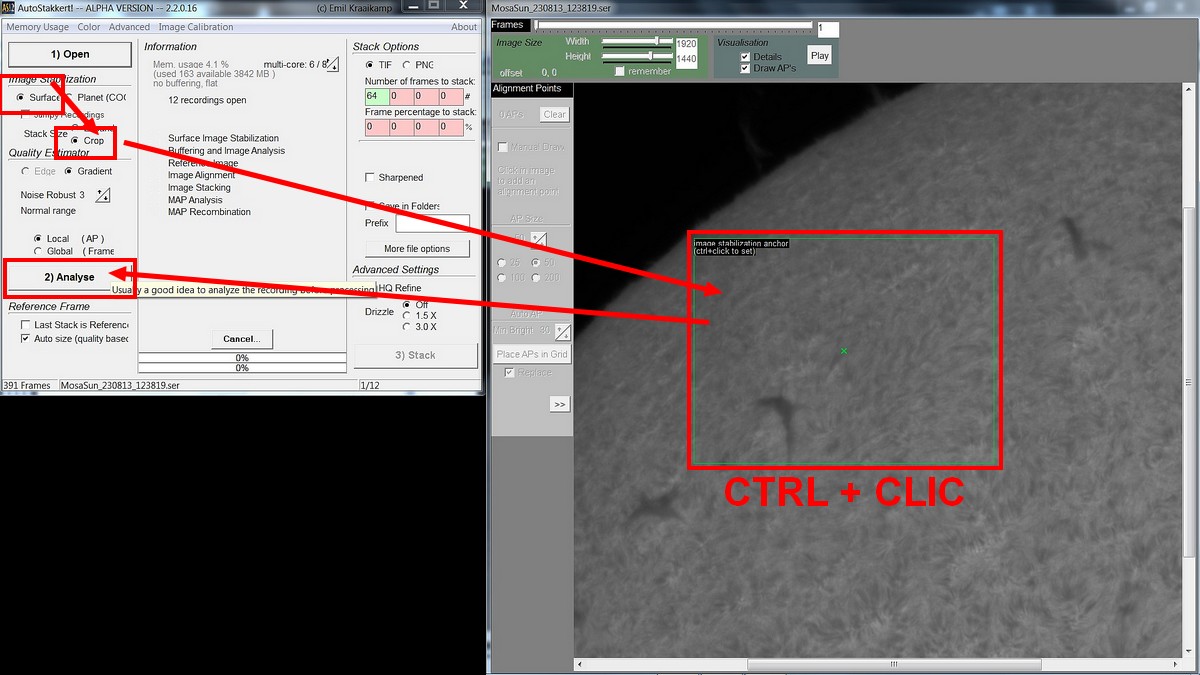

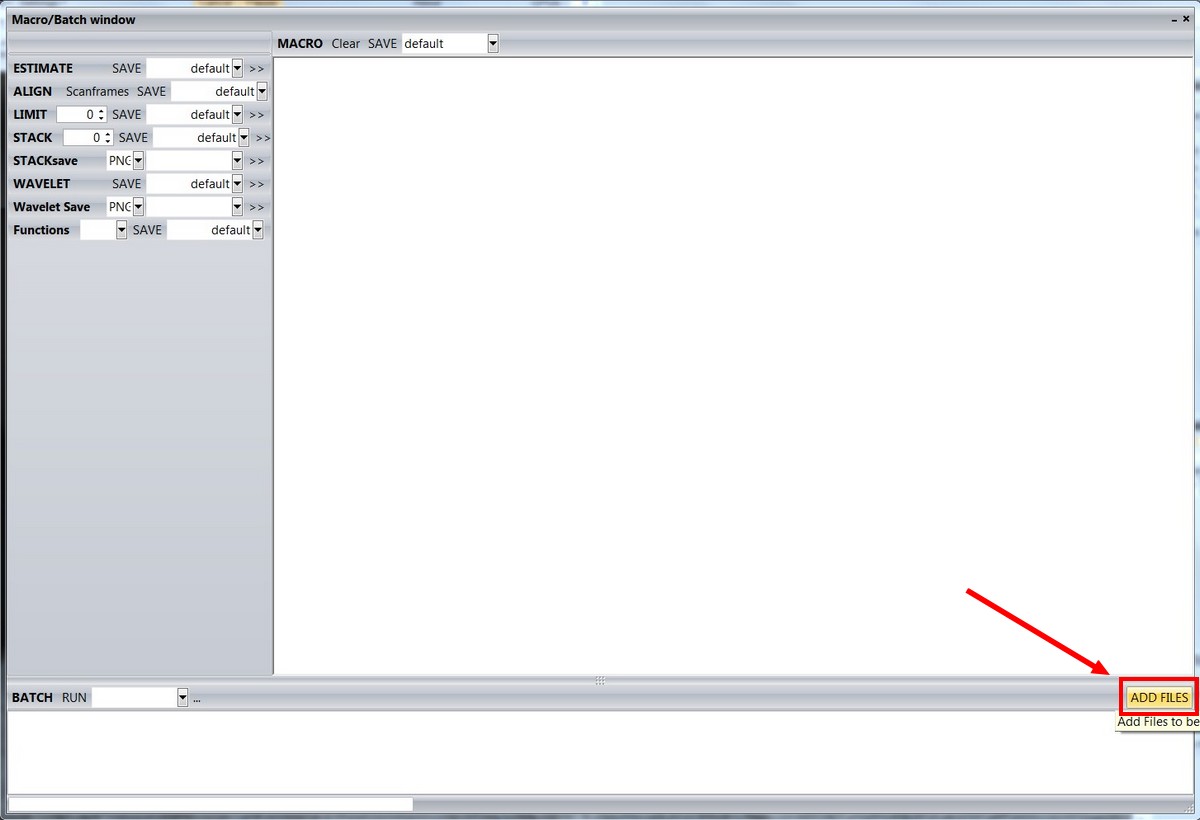

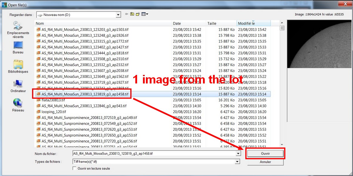

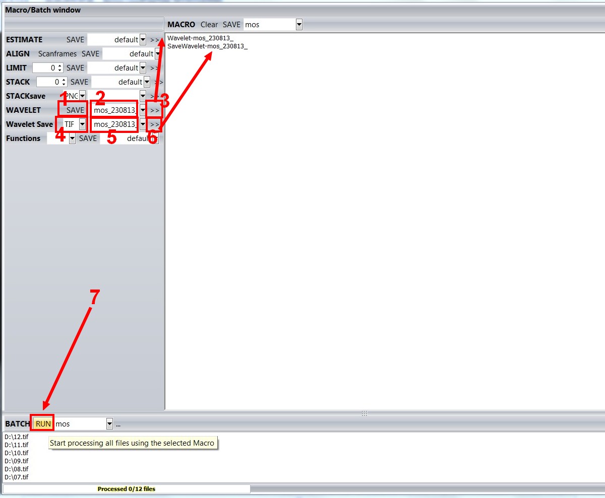

- le traitement du flat et des 12 images en batch sous Autostakkert 2

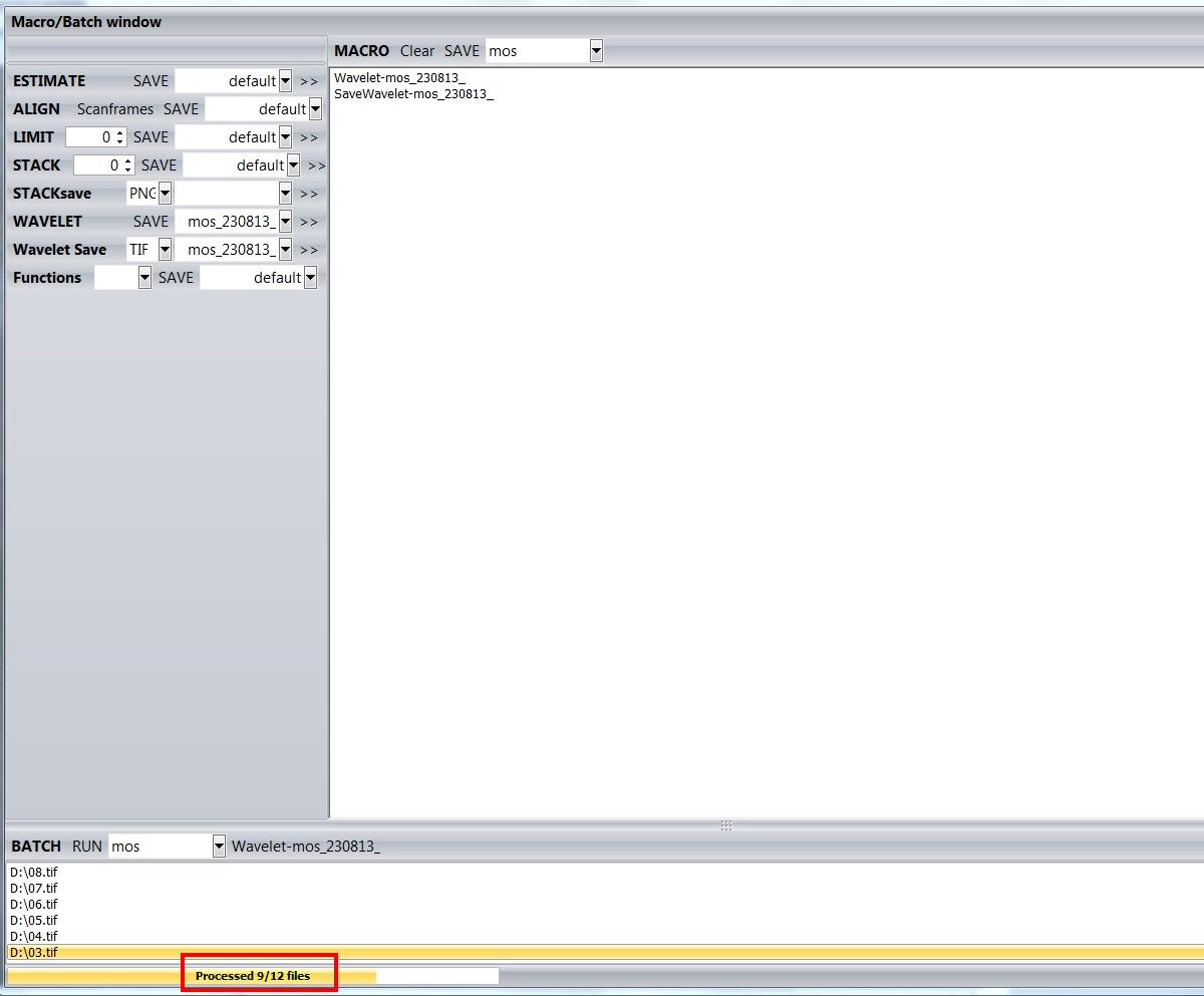

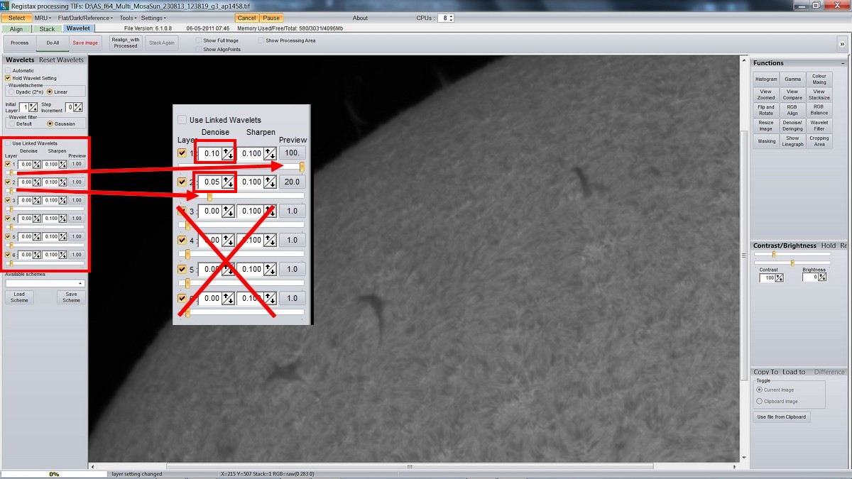

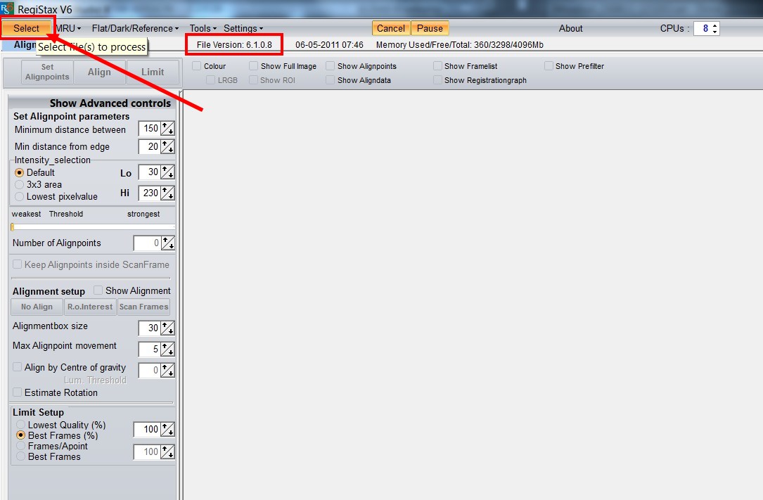

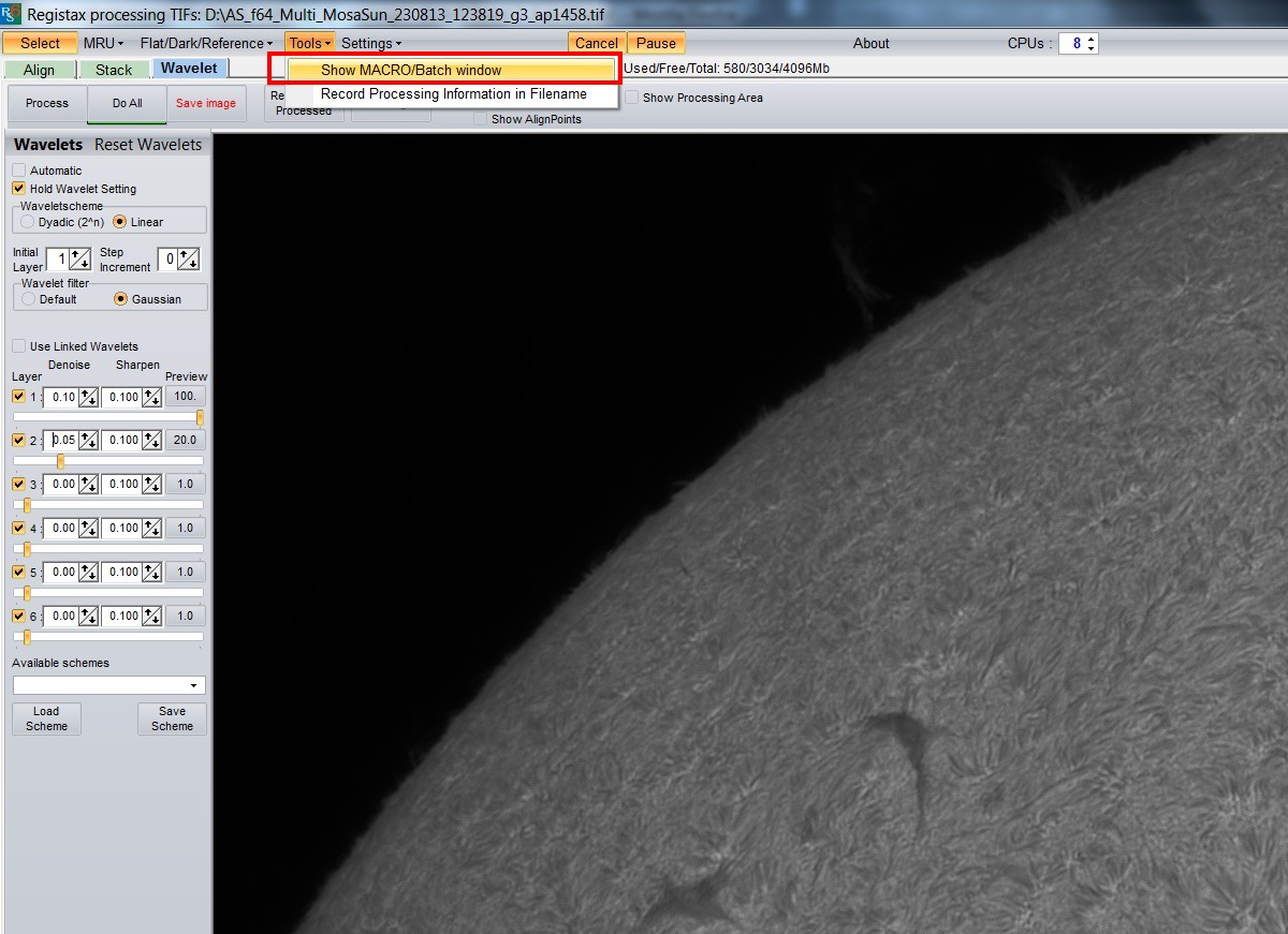

- les ondelettes en batch sous Registax6

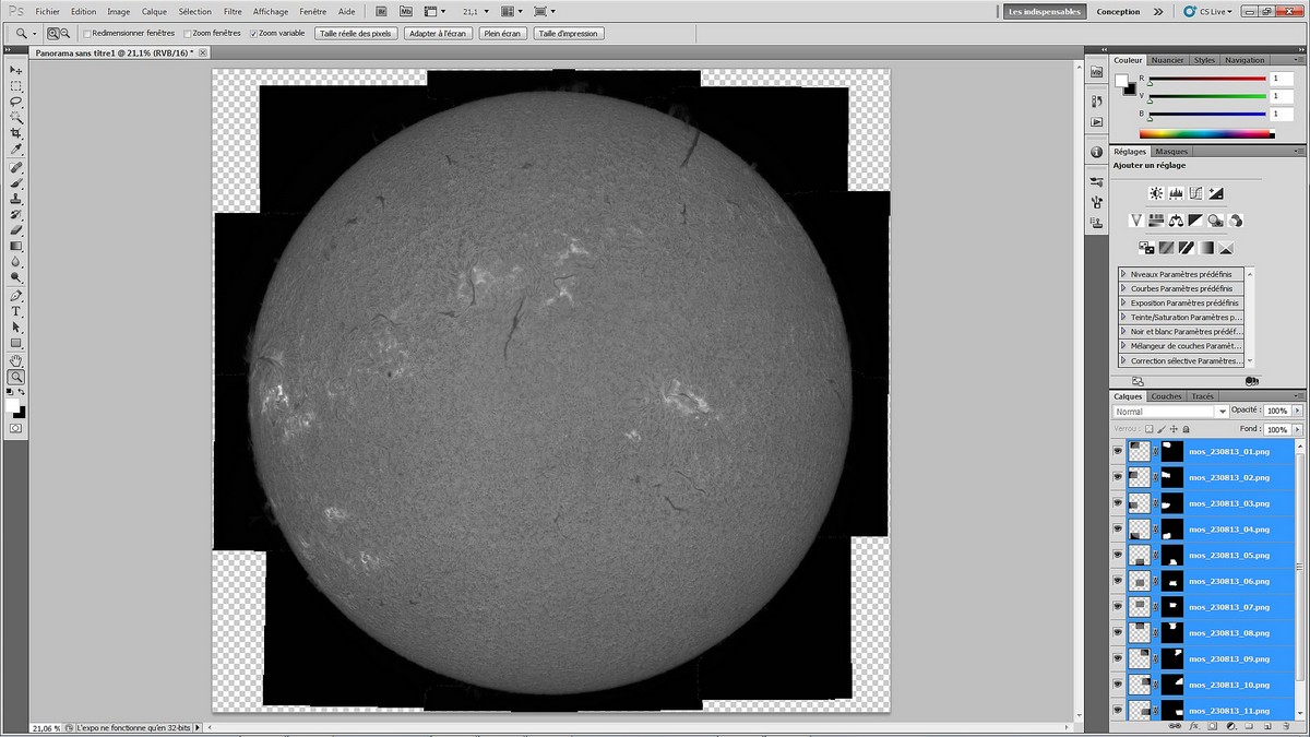

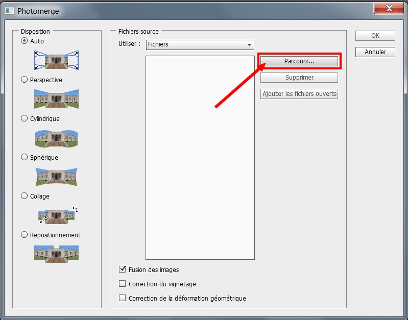

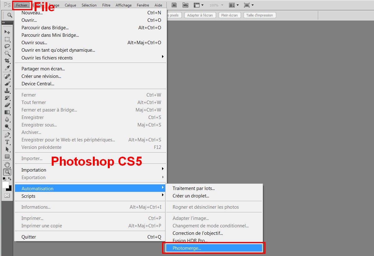

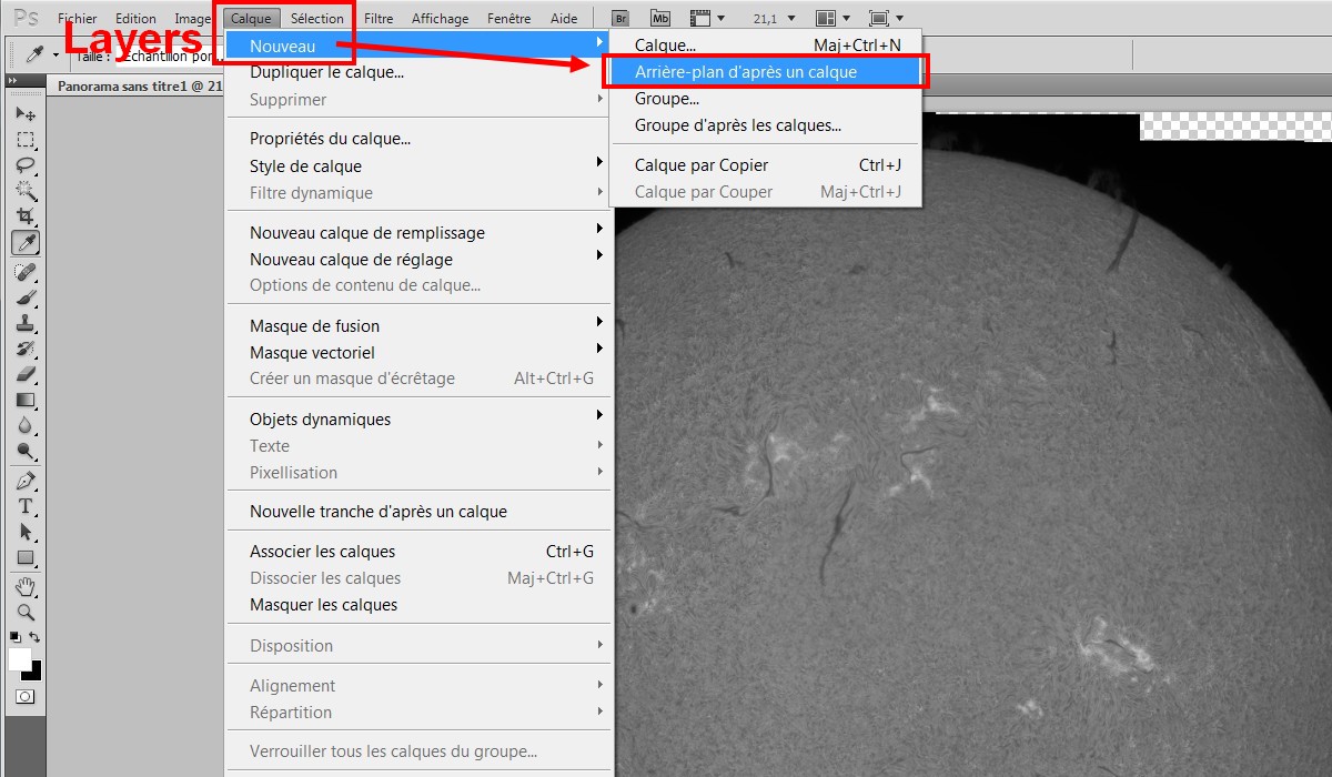

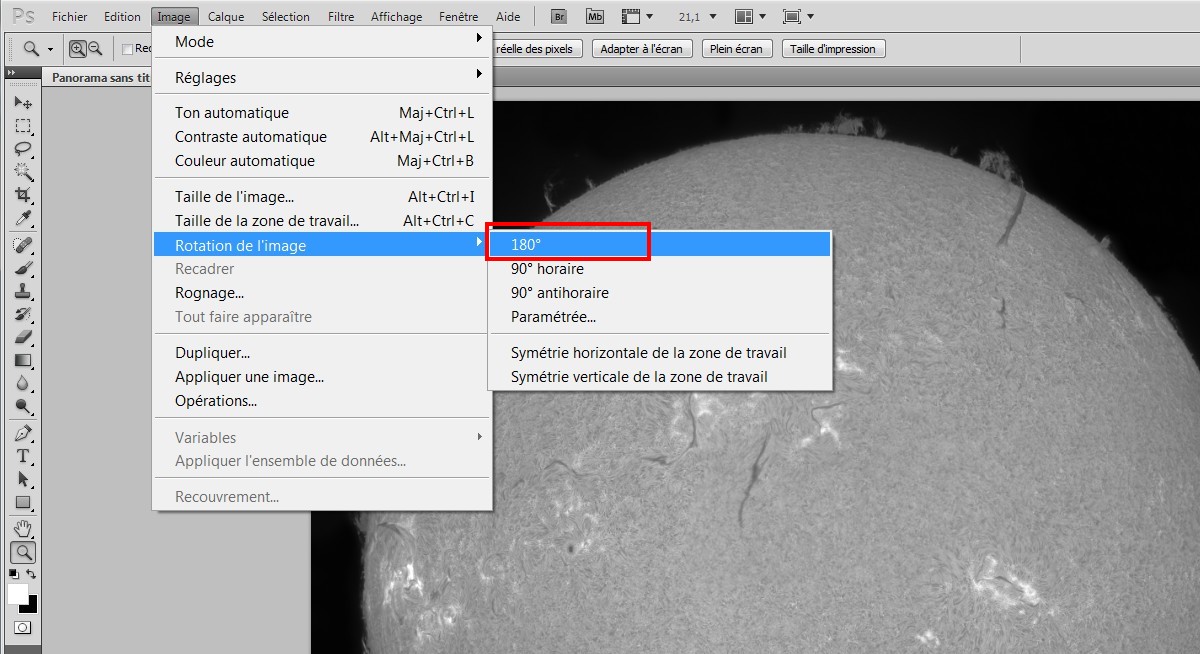

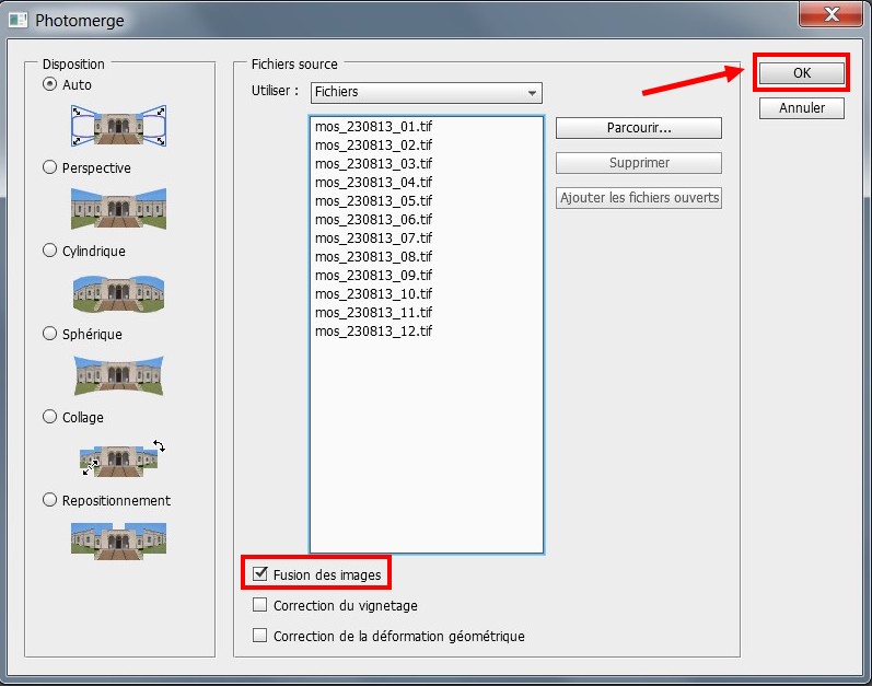

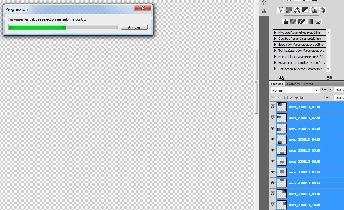

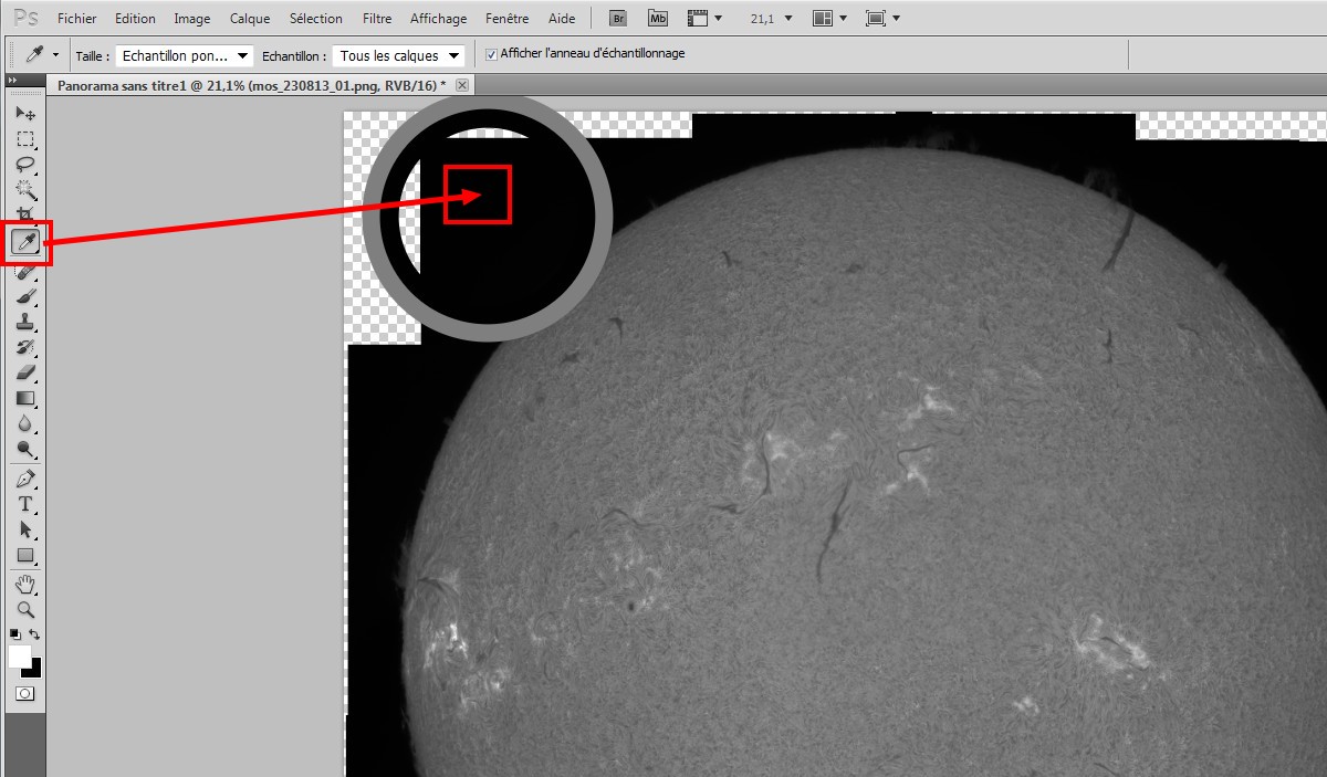

- la création de la mosaïque avec Photomerge

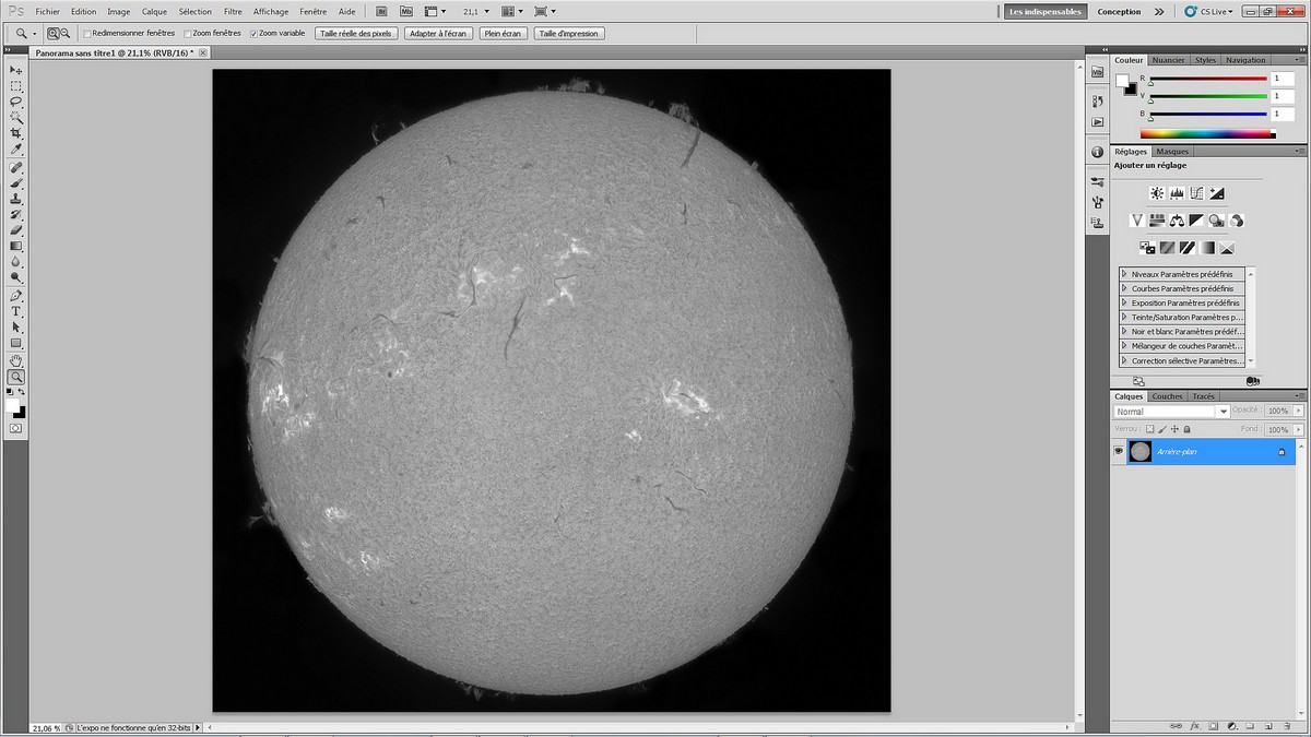

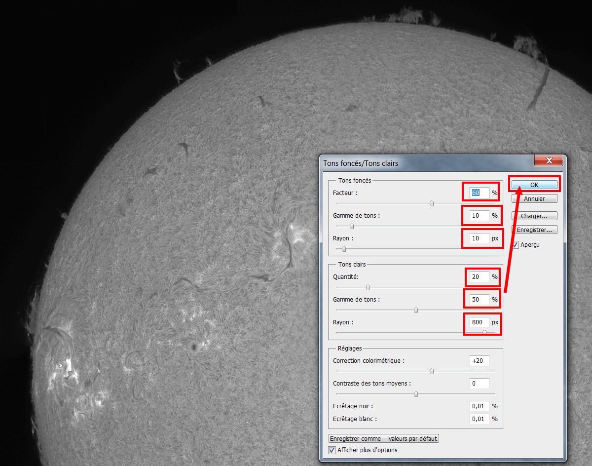

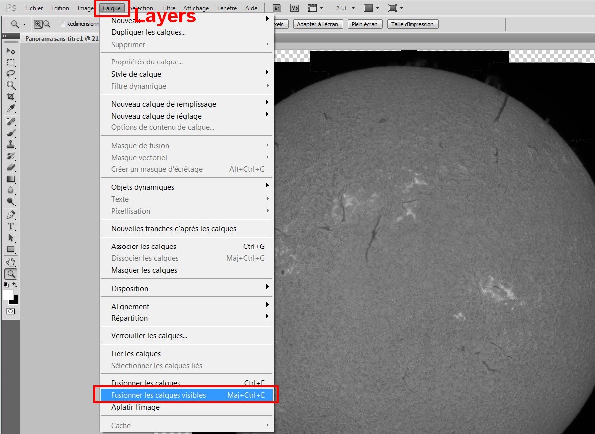

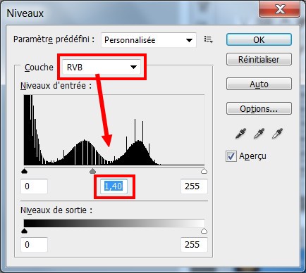

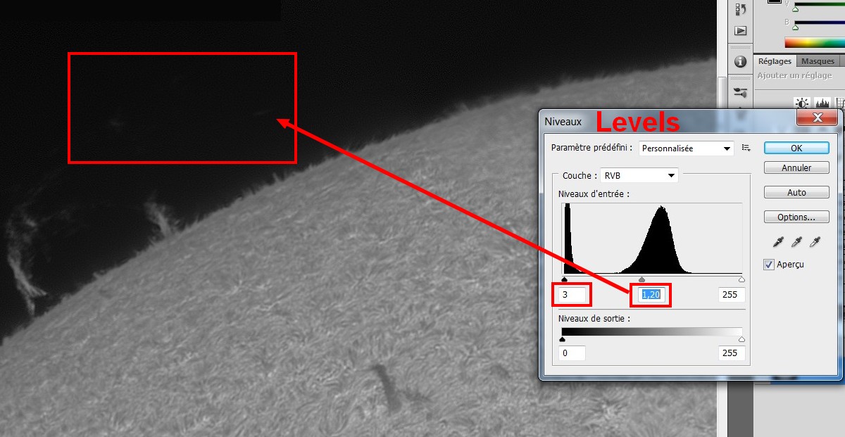

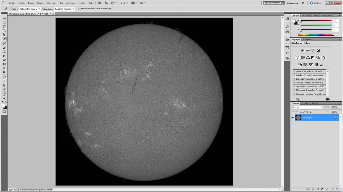

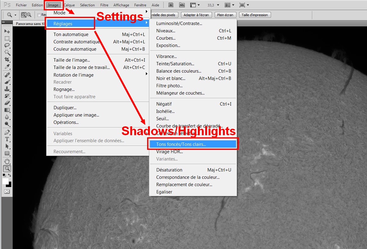

- le peaufinage du full disque pour sortir les protubérances sous Photoshop CS

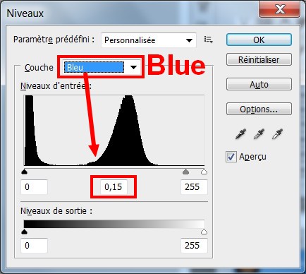

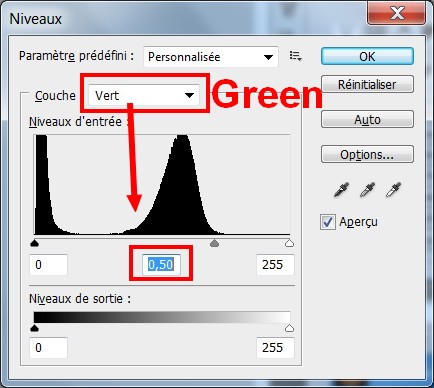

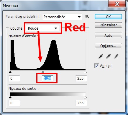

- la colorisation finale
Ce tuto est disponible en version PDF ici : http://www.astrosurf.com/colmic/Tuto_Mosaic/Tuto_mosaique.pdf
En avant, c'est parti, pas de texte, tout est dans les images...

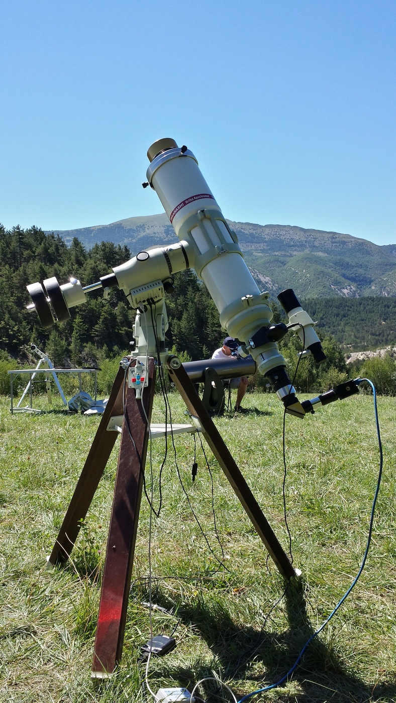

Avant de démarrer, petite description du matériel utilisé pour ce tuto :
- Lunette Taka TOA130 sur monture EM200 Temma2jr
- Filtre halpha Coronado Solarmax90
- en sortie étalon de PST pour le double stack (à peu près 0.5A)
- Filtre bloquant Coronado BF15
- Barlow Televue 1.8x
- Caméra Point Grey Grasshopper USB3 avec capteur ICX674
- PC MSI Gamer 17" Core i7, 12Go RAM, 512Go SSD Samsung Pro 840
VIDEO RECORDING: FIRECAPTURE
REGISTRATION/STACK: AUTOSTAKKERT 2
WAVELETS :REGISTAX 6
MOSAIC : PHOTOMERGE CS5

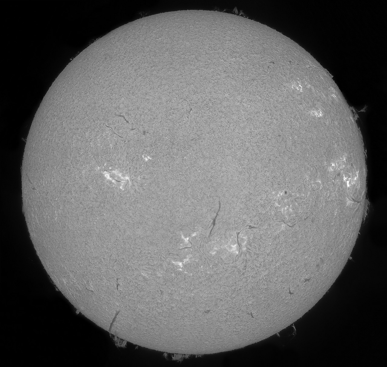

RESULTS:
FULL SIZE:
http://www.astrosurf.com/colmic/Tuto_Mosaic/FullDisc230813.jpg
http://www.astrosurf.com/colmic/Tuto_Mosaic/FullDisc230813col.jpg

pour les ondelettes, je fais pas du tout pareil, du coup je vais me plier à tes conseils. Je bougeais un peu toutes les couches en commençant par la dernière. Je vais donc jouer uniquement sur les deux premières, avec le denoise également. Merci encore pour ce tuto.

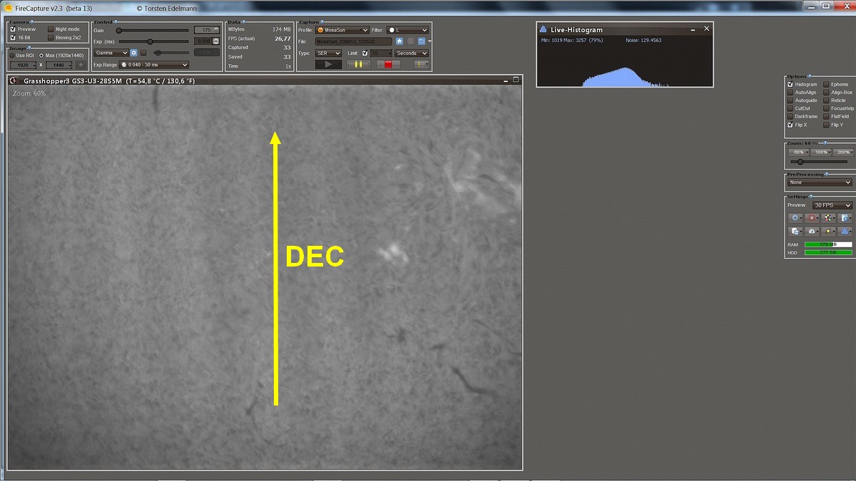

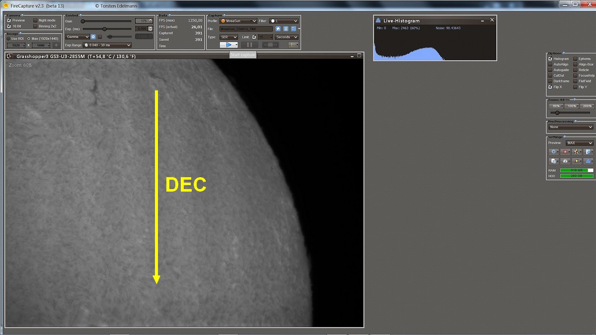

  • j'ai lu sur d'autres forums que les flats étaient souvent faits en défocalisant l'image. Bien que ça me paraisse aller à l'encontre même de l'esprit du flat, il semble que ça fonctionne. Quelle est ton (votre) avis là-dessus ?
  • tu n'utilises pas de darks. Pourquoi ?
    Il me semble justement qu'avec du matos qui chauffe ça devient plus qu'obligatoire, non ? Les points chaud doivent foisonner, non ? Ou alors il y a une autre raison qui m'échappe.
Ayant fait pas mal d'images CP, j'ai vu l'effet (bénéfique) de ces flats/darks. C'est pourquoi ces questions me viennent à l'esprit ;)
  Bec à Fuel a dit :
De mon côté je fais la même chose sur la Lune donc ça doit fonctionner aussi pour le Soleil, etc...

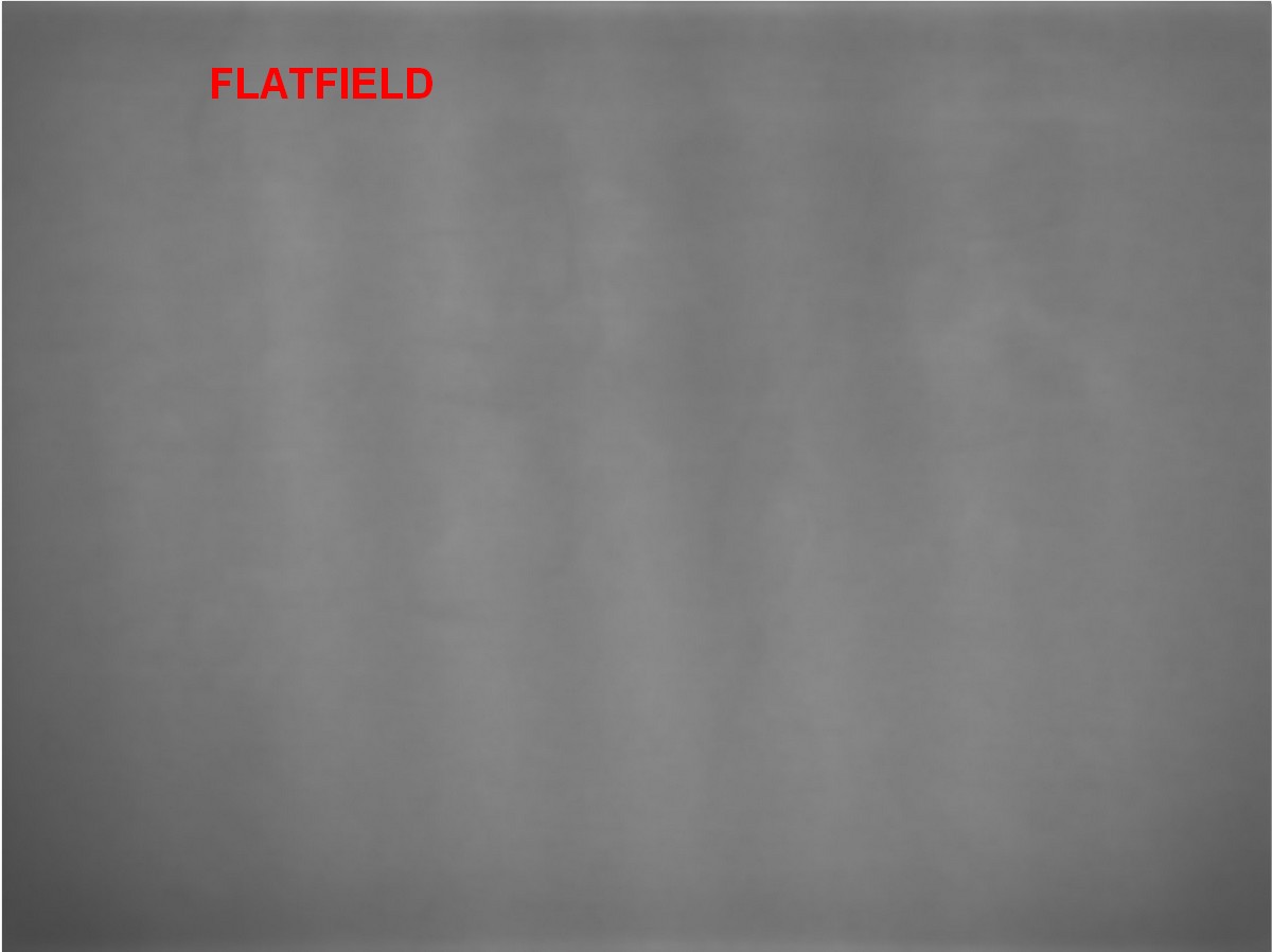

Tu as raté ce débat que j'ai ouvert concernant les flats précisément. C'est une très grosse erreur de faire ses flats en défocalisant, le flat doit être fait strictement dans les mêmes conditions que les prises de vue. En particulier sur le Soleil, j'avais des problèmes de franges d'interférences qui ne disparaissaient pas au flat alors que moi aussi pendant un moment je m'étais mis à suivre cette mode de la défocalisation que j'avais moi aussi lue sur les forums. Et puis j'ai cherché pourquoi. Et puis j'ai fini par trouver pourquoi ça marchait pas... La raison en est très simple, en défocalisant, tu changes l'aspect des franges et elles ne se retrouvent plus au même endroit ! Depuis je suis revenu à mon ancienne méthode que je n'aurai jamais dû quitter et ne fais plus que des flats à la focalisation et tout va mieux. Je fais même mes flats au même temps de pose que les prises de vue.
Pour les darks tu raisonnes CP. En imagerie solaire l'exposition est au pire de 30ms ! Même s'il fait 70 degrés sur la caméra (et ça m'est arrivé cet été, la caméra est noire, depuis je l'emballe au moins dans de l'alu pour éviter la surchauffe), tu ne verras pas le moindre point chaud dans les images de la caméra à cette vitesse. Surtout avec les derniers ICX qui ont un bruit de dark extrêmement faible. Quand tu dépasses les 4-5 secondes de pose, là oui les points chauds apparaissent.
Merci pour ces précisions.
Pour le flat, je me doutais bien que la défocalisation posait problème car le chemin optique n'est plus le même.
Mais peut-être que "tout le monde" n'a pas ces franges ? Et dans ce cas, la défocalisation est moins critique ? Sous réserve d'avoir des optiques et un capteur propres, évidemment, car les éventuelles crasses se verraient encore plus, à mon avis. A moins de ne pas utiliser de flat, mais on risque d'avoir des artefacts.

Merci Michel pour partager toutes ces informations et avoir pris le temps de rédiger ce tutorial, c'est très utile !
Je ne comprends pas ta méthode pour les flats : comment fais-tu pour les obtenir en gardant la focalisation ?
Merci !
Dan
Merci Guillaume, Julien et Dan.
La méthode dite du "super flat" décrite par Christian Buil se fait tout simplement en déplaçant l'image rapidement pendant la capture afin de créer un flou de mouvement, soit en secouant le tube énergiquement (ma méthode), soit en jouant sur les mouvements de raquette de la monture (ce que je fais aussi quand la lunette est assez loin du PC).
Les 2 méthodes fonctionnent bien, mais la seconde est parfois plus tendue car en ce moment il est rare d'avoir une zone du Soleil exempte de zones actives ou de filaments, et les mouvements de raquette ne sont pas assez rapides pour bien enlever ces "traces". D'ailleurs le flat que je montre là est réalisé avec la seconde méthode, il reste quelques traces mais ça marche très bien quand même :)
